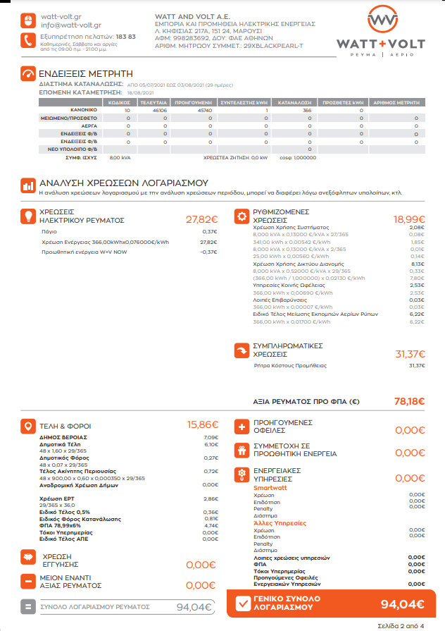

εκαψα τον ιούλιο 366kwh και πλήρωσα 94,04.

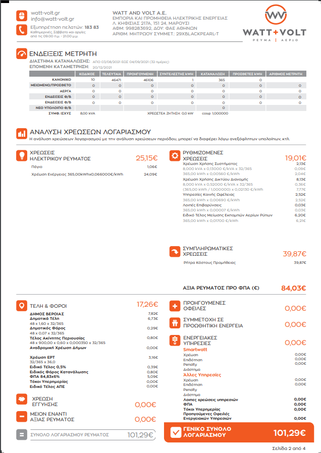

τον αύγουστο 365kwh και ειναι να πληρωσω 101,29
δηλαδη θα πηδηχτω απο το παραθυρο.
ιδιος παροχος watt and volt, αλλαξα και προγραμμα απο 0,076 σε 0,066 την kwh, που οντως εγινε σωστα.
Γενικα ολα ιδια αλλα 8 ευρω πανω οι Συμπληρωματικες Χρεωσεις συν 1 τα Τελη (μειον 2 απο την αλλαγη στην τιμη kwh)
Ολα αυτα απο την αυξηση της τιμης χοντρικης του ρευματος?
χανω κατι στο τι ειναι οι συμπληρωματικες χρεωσεις? ή φρικαρουν ολοι οπως εγω με αυτες τις διακυμανσεις?
δεν ειναι τοσο το 7ευρω οσο το σπασιμο οτι ειχα ακριβως την ιδια καταναλωση και πληρωνω οτι να ναι
Επεξ/σία από nikniknikniknik
5 λεπτά πριν, nikniknikniknik είπε
ανέβασε λογαριασμό γιατί θυμάμαι τη ρήτρα τη βάπτιζε χρέωση κόστους προμήθειας

α, εννοούσες το πεδίο συμπληροματικές χρεώσεις , οκ ρήτρα κόστους προμήθειας είναι .(ρήτρα αναπροσαρμογής ΟΤΣ, αυξήθηκε η χοντρική)
