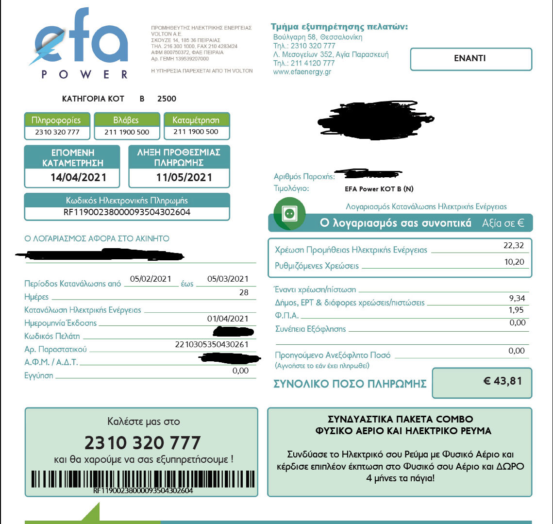

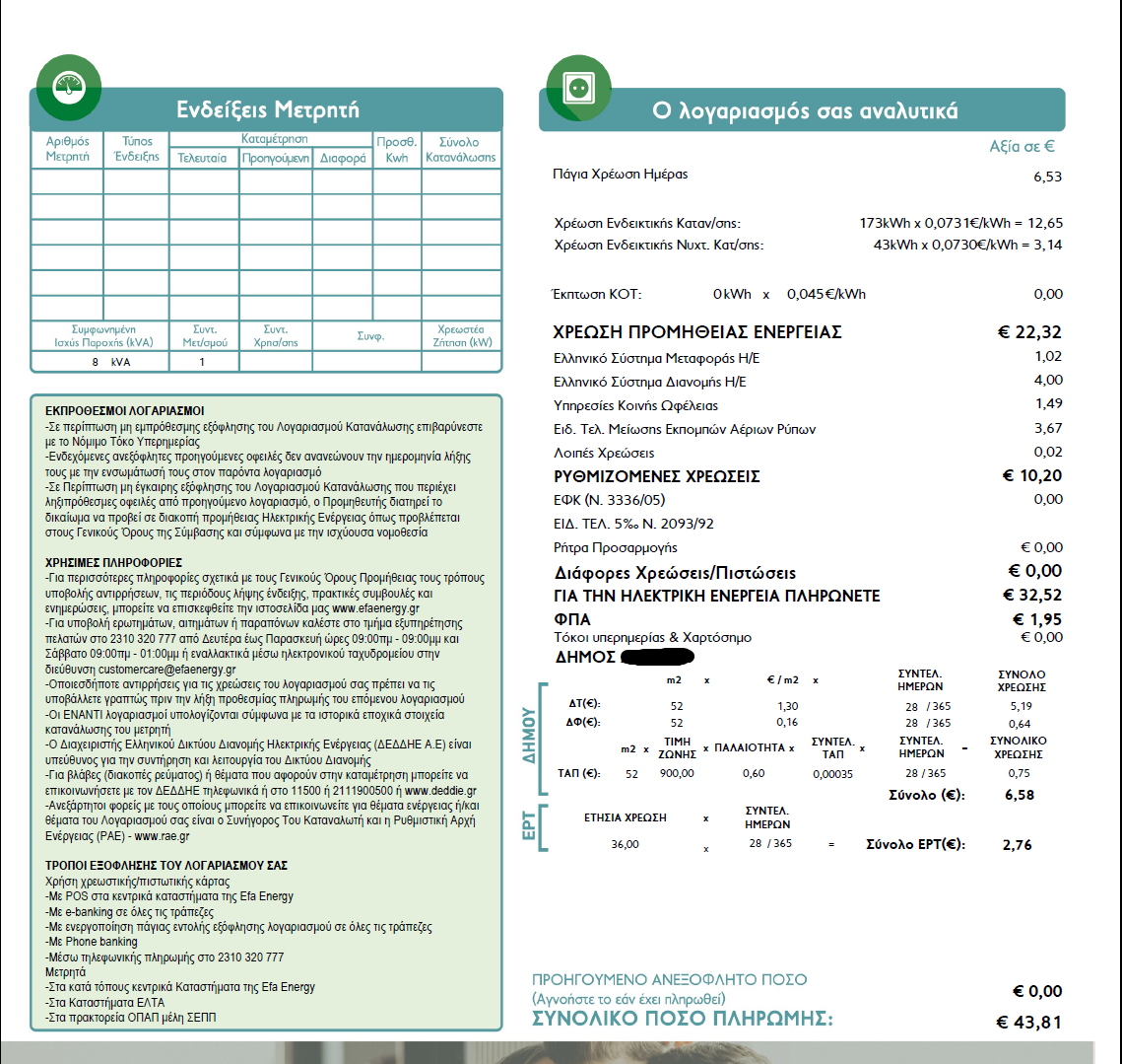

Εφτασε και ο 1ος εναντι (για καποιο περίεργο λογω ενός μηνα και οχι 2 αν και ΚΟΤ, μαλλον θα βγαινουν μηνιαιοι εναντι και 4μηνιαιος Εκαθαριστικός). Αυτο που κανει η Εφα το οποιο βεβαια δεν μου το ειπε κανεις ειναι να βαζει στο πιο οικονομικό της προγραμμα με 0.065(με συνέπεια 12%) λεπτα μερα/νυχτα την KWh  και 7 ευρω(6.20 με συνεπεια) μηνιαιο παγιο σε πελάτες ΚΟΤ και δεν χρεώνει ρήτρα . Το προγραμμα αναφέρεται σαν Power KΟΤ B/A . Σε σχεση με το Εfa Fixed που ειχα υπογραψει οι οροι του ειναι πιο καλοι για τις δικές μου καταναλώσεις και ερχεται στα ιδια ή και φθηνότερα με το Nrg Save. Ρίξτε το μια ματιά οσοι ειστε ΚΟΤ. Ουσιαστικά ειναι το Efa Power Home χωρις ρητρα με 7 ευρω παγιο.
Ο πιο κάτω λογαριασμός ειναι Εναντι οπότε δεν εχει την εκπτωση του ΚΟΤ ουτε εκπτωση συνεπειας η οποια θα εφαρμοστει στον εκκαθαριστικό που λογικα θα εκδοθει σε 10-15 μερες και θα επανέλθω τοτε.
Επεξ/σία από Incepted

1 ώρα πριν, Incepted είπε
Πως ερχεται στα ιδια και φθηνοτερα με το save μπορεις λιγο να το εξηγησεις και να δωσεις ενα παραδειγμα?

3 ώρες πριν, Incepted είπε

1 ώρα πριν, HERTHAN είπε
Με τις δικές μου KWh γυρω στις 2500 το Save βγαινει στα 86,13 / τετραμηνο(αφου βαλεις το fixed) . Αν ισχυει αυτο που μου ειπαν οτι η εκπτωση του ΚΟΤ εφαρμόζεται πανω στην KWh με τη συνεπεια δηλαδη στο 0.065 που παεει 0.02 , η τελικη τιμη με 2500 Kwh και 6.20 παγιο ειναι 77.05 . Αν απο την αλλη παει το κλασικό (0.073 - 0.045) * (1 - 0,12) * 2500 + 6.2 * 4 = 86.82 στα ιδια δηλαδη με το Save . Με λιγότερες KWh θα συμφερει και περισσότερο λογω της διαφοράς του παγίου σε σχεση με το Save ειναι 4ευρω/μηνα η διαφορα.

42 λεπτά πριν, Incepted είπε
θα ζητήσω να μου στείλουν ενα εγγραφο οτι δεν χρεώνεται ρήτρα σε αυτο το προγραμμα να χω και το κεφαλι μου ησυχο.
αυτό εννοείται :)

23 λεπτά πριν, Incepted είπε
Το βασικο και το σιγουρο ειναι οτι η εκπτωση του ΚΟΤ αφαιρειται απο την αρχικη τιμη της κιλοβατωρας προ των εκπτωσεων.
Δηλαδη αν η αρχικη τιμη του προγραμματος ειναι 0,073 πανω σε αυτην θα γινει η αφαιρεση του ΚΟΤ(0,045).Η τελικη τιμη δηλαδη μετα την αφαιρεση του ΚΟΤ θα ειναι 0,028 και πανω σε αυτην την τιμη θα υπολογιστει η εκπτωση του 12%.Δηλαδη η τελικη τιμη με της εκπτωση του 12% θα ειναι 0,02464 οταν της NRG ειναι 0,01765.
Αν τωρα αυτοι αφαιρουν την εκπτωση του ΚΟΤ μετα την εκπτωση συνεπειας τοτε η τελικη τιμη της κιλοβατωρας θα ειναι στα 0,01924.Και παλι δηλαδη ακριβοτερη απο το προγραμμα της NRG.Δεν νομιζω ομως να το κανουν αυτο γιατι ειναι λαθος.Μακαρι ομως να στο κανουν γιατι εσυ κερδιζεις και αυτοι κανουν.Οπως και να το κανουν ομως παλι το Save βγαινει φθηνοτερο σε οτι αφορα τις κιλοβατωρας.
Στο παγιο τωρα της NRG ειναι 6,5 και της EFA ειναι 6,20 ανα μηνα.Αυτο που ειπες με λιγοτερες οτι βγαινει διαφορα 4 ευρω ανα μηνα δεν ξερω πως βγαινει γιατι δεν ξερω και αναλυτικα το προγραμμα της EFA.Το σιγουρο ειναι ομως οτι απο ενα οριο κιλοβατωρων και κατω(και μιλαω για χαμηλες καταναλωσεις) δεν συμφερει κανενα απο τα δυο προγραμματα λογω του μεγαλου παγιου.Δεν θυμαμαι βεβαια ακριβως το οριο αλλα ειχε αναφερθει σε προηγουμενες σελιδες κι αν δεν κανω λαθος πρεπει να φαινεται κιολας στα excel με τις ΟΤΣ.
Το σιγουρο ειναι παντως οτι απο ενα οριο κιλοβατωρων και πανω το προγραμμα που συμφερει περισσοτερο απ'ολα εχεις δεν εχεις ΚΟΤ ειναι το NRG SAVE 40.Nα σημειωσω εδω οτι δεν το λεω γιατι πηγα εγω στην NRG τωρα αλλα επειδη τα νουμερα αυτο λενε.Ο καθενας βεβαια για να δει τι τον συμφερει θα πρεπει να βαλει τα νουμερα της καταναλωσης του στο excel και μετα ν'αποφασισει.

3 λεπτά πριν, HERTHAN είπε
Το Save για να βαλεις Fixed δεν πληρωνεις αλλα 4 ευρω; Και πας στα 10.50 παγιο; ή εγώ κανω λάθος;. Για το πως εφαρμόζουν την Έκπτωση του ΚΟΤ σε 10-15 μερες πιστευω θα το δω και στον εκκαθαριστικό , αν λενε αληθεια δηλαδη ή οχι
