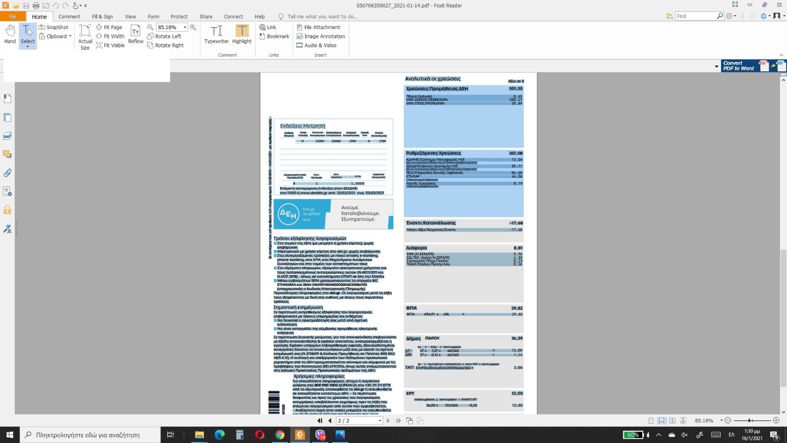

Κοιταξα τρεις εκαθαριστικους και εχω καταναλωση γυρω στις 700 kw ωρες το διμηνο...περνω εκκαθαριστικο καθε διμηνο...μ αυτη τη καταναλωση με συμφερει να φυγω απο τη δεη? Σε ποιον παροχο?

Πρέπει να καταλάβεις οτι η αλλαγή πάροχου αφορά τα 301,55 ευρώ (στα οποία θα έχεις έκπτωση 5% με εμπρόθεσμη οφειλή) και μόνο για αυτό το ποσό
