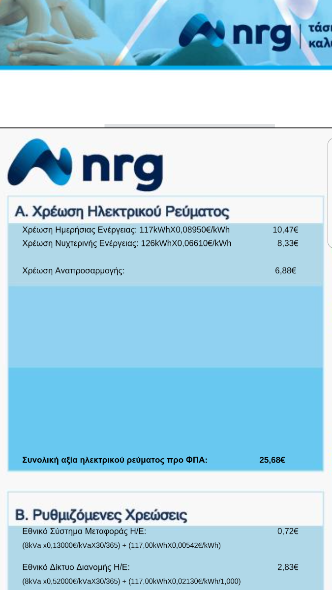

Ο εκκαθαριστικός αφορούσε και τον Οκτώβριο, γι αυτό είναι τόσο χαμηλά. Αυτή την περίοδο καίμε περίπου 50 kWh τη μέρα, μπορεί και λίγο παραπάνω.
θα τους ρωτήσω αύριο.
Επικοινώνησα εγώ με την nrg για να ρωτήσω αν είναι πραγματικό το πρόγραμμα ή "απάτη" και μετά από λίγη ώρα αναμονή και ψάξιμο μου είπαν ότι ισχύει και μπορώ να ενεργοποιήσω το fixed και σε αυτό όπως και στο 4u. Δε μου ανέφεραν κάποια διαφοροποίηση στις χρεώσεις, παρά μόνο ότι μπορώ να το κλείσω μόνο τηλεφωνικά.

Εμένα στην nrg μου χρέωσαν 37% επιβάρυνση από οριακή τιμή συστήματος

Σου απάντησαν τελικά για την ΟΤΣ?
Κανονικά με τιμή Νοεμβρίου ΟΤΣ 52,66 ,1,18 συντελεστή ,8 σταθερά και 243kw που έκαψες ,με άνω όριο 58 έπρεπε να πληρώσεις
((52,66*1,18+8)-58)*243/1000=2,95 ευρώ αντί 6,88

Δεν πρόκειται να απαντήσουν.Μου έστειλαν αυτο:
Σας ευχαριστούμε για την επικοινωνία.
Θα θέλαμε να σας ενημερώσουμε ότι αρχικά σε καμία περίπτωση δεν έχουμε αμελήσει το ζήτημα σας, ο λόγος για τον οποίο υπάρχει η εν λόγω καθυστέρηση οφείλεται αρχικά σε μία εσωτερική αναβάθμιση στην οποί έχουμε περάσει με αποτέλεσμα ορισμένα εξιδεικευμένα ζητήματα, όπως το δικό σας να απαιτεί περαιτέρω επεξεργασία και διερεύνηση.
Σε συνδυασμό με το ότι ένα σύνολο συναδέλφων εργάζεται ώστε να σας παρέχει τη βέλτιστη πληροφόρηση.
Σας ζητούμε συγνώμη για την όποια καθυστέρηση και σας ευχαριστούμε που επιλέξατε να συνεργαστείτε μαζί μας, αναμένετε νεότερη ενημέρωση μας.
Παραμένουμε στη διάθεση σας για οποιαδήποτε πληροφορία ή διευκρίνηση.
