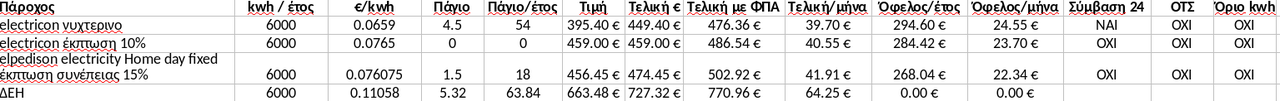

Τι λέτε ; electricon οικιακό, electricon νυχτερινό 365, ή elpedison home fixed?
Η συγκεκριμένη σύγκριση αδικεί στοχευμένα τη ΔΕΗ, για να εμφανίσει μεγάλη τη διαφορά. Δεν είναι έτσι, γιατί υποθέτει τιμή κατανάλωσης άνω των 2000KWh το τετράμηνο, όχι έκπτωση συνέπειας και πάγιο τριφασικού.
Το ότι δεν έχει ρήτρα ΟΤΣ είναι καλό, το πάγιο και η δέσμευση κακό
Κατά τα άλλα, αυτός είναι ένας τρόπος σύγκρισης για να καταλήξεις τι σε συμφέρει, δες το και με άλλες εταιρείες. Η ρήτρα ΟΤΣ σε μια τέτοια κατανάλωση, ειδικά αν γίνεται κυρίως το χειμώνα μπορεί να επιβαρύνει αρκετά, της τάξης των 50-100€, σύμφωνα με τα περσινά δεδομένα, οπότε κατά τη γνώμη μου είναι προτιμότερα τα προγράμματα που δεν την έχουν.

Στοχευμένο δεν είναι ενάντια στη ΔΕΗ μιας και έχω κάνει τον υπολογισμό για μένα.
Έβαλα 6000έτος για αναγωγή πιο εύκολα και μάλιστα έβαλα χρέωση ΔΕΗ 0.11058 που είναι για κάτω από 2000kwh/4μηνο.
Έχω όντως τριφασικό.
5% έκπτωση συνέπειας έχεις δίκιο, την ξέχασα.
Όλα τα προγράμματα που έχω βάλει είναι με μηδέν ΟΤΣ.
edit έκανα και λάθος στο πάγιο της ΔΕΗ, είναι 5.32 / 4μηνο και όχι τον μήνα.

Όπα, είχα μείνει πίσω με τη ΔΕΗ, στις χρεώσεις 0,0946 και 0,10252 για κάτω και πάνω από τις 2000KWh και έκπτωση συνέπειας 15%.
Είδα έχει βγάλει νέο τιμοκατάλογο από 1/9/19, και χρεώνει και CO2.
Ήρθε η ανάπτυξη βλέπω στην εταιρεία...
