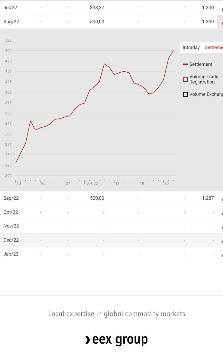

Με ΤΕΑ στο 500, μόνο το κόστος χονδρικής φτάνει τα 600.
Θα έχει ενδιαφέρον αν επαληθευτεί το σενάριο, πού θα πάνε οι τιμές τον Σεπτέμβριο για να καλυφθεί η χασουρα και ποια θα είναι η απάντηση της ΔΕΗ σε ενδεχόμενη κλήση από την επιτροπή ανταγωνισμού για dumping τιμών
