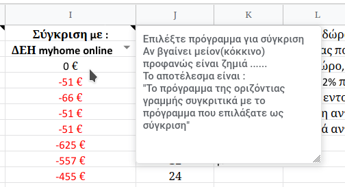

1 ώρα πριν, korakios είπε

μπα 😛
Έτσι κι αλλιώς φαίνεται η τελική τιμή , αν είναι ξηλώνω τη στήλη σύγκρισης και τέλος με το μπέρδεμα 😁

Βασικά μην την βγάζεις, έχει κι αυτή τη χρησιμότητά της σαν στήλη - νομίζω η καλύτερη "λύση" είναι τελικά ν' αλλάξεις την λέξη "συγκριση" που είπα, με την λέξη "χασούρα"...Crude, αλλά δεν αφήνει περιθώρια λάθους...
οκ, έστω χασουρα , αλλά αν κάποιος δει -300 και 50 πάλι θα μπερδευτεί ,
'Έβαλα "Ζημιά/κέρδος με:" και πιστεύω όποιος κατάλαβε κατάλαβε 😁

47 λεπτά πριν, korakios είπε
όπως και να το βάλεις είναι μπερδευτικό.. ίσως είναι καλύτερα να αφαιρέσεις τελείως την στήλη και όποιος θέλει ας κάνει την αφαίρεση.. έτσι και αλλιώς το ποιο οικονομικό ψάχνουν όλοι

3 λεπτά πριν, userAnon είπε
το σκεφτόμουν αλλά τη χρειάζομαι τη στήλη

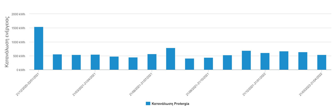

καλήσπέρα, μετά απο 1 χρόνο σταθερής χρέωσης 0,11/ΚWh χωρίς ρήτρα και πάγιο , ήρθε η ώρα να επιλέξω που θα παω. Με ψάχνει η πρωτέργεια να μου κάνει προσφορά αλλά απο το φόβο μου δε το σηκώνω. Καιω 2000-2200  το τετράμηνο τριφασικό, δυστηχώς χωρίς νυχτερινό γιατι θέλουν πιστοποιητικο δεη και ρελε διαρροής , κανα 200+ευρό και το τρεναρω, το ξέρω όμως πρεπει να βάλω νυχτερινό επιγόντως. Δεν έχω ΚΟΤ.  Έβαλα παγια εντολη απο τη πρώτη μερα, δε χρωστάω σε κανέναν.Τους στέλνω εγω καθε μήνα τις κιλοβατόρες, δε θέλω να πληρώσω ούτε έναν λογαριασμό έναντι, το βλέπω κοροιδία, θελω να πληρώνω ότι καιω.  Εριξα μια ματια και στο ecxel. παω στο ΔΕΗ myHome Online ?
