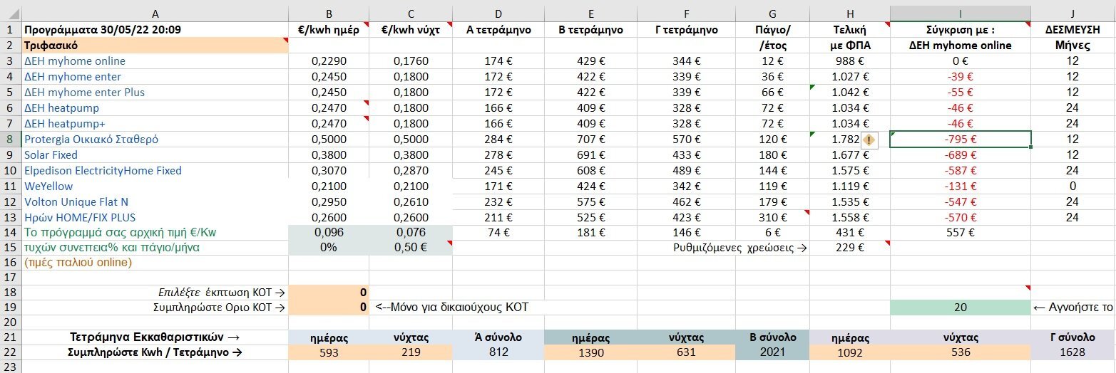

Αυτή τη στιγμή είμαι στο Protergia Οικιακό Ν. Λήγει όμως και έκανα το excel του φίλου @korakios.
Αν κατάλαβα σωστά εμένα με συμφέρει το Protergia Οικιακό Σταθερό;
Και επιπλέον στη ΔΕΗ myhome online, το χρόνο θα πληρώνω 988€, ενώ στο Protergia Οικιακό Σταθερό 987€;

30 λεπτά πριν, blazar είπε
δες τη στήλη τελική με ΦΠΑ πρώτα και μετά το "σύγκριση με" έτσι θα καταλάβεις γιατί έχει το πρόσιμο μείον μπροστά
33 λεπτά πριν, blazar είπε
άλλο νούμερο έχει, όχι 987
Επίσης λόγω επιδοτήσεων σε κύριες κατοικίες (4ο φύλλο του excel) δε συμφέρει ακριβό σταθερό
αν δε φαίνεται κύρια παίρνεις 0,10€/kw επιδότηση (χωρίς όμως να έχω βρει ΦΕΚ) που σημαίνει οτι όσο η χοντρική είναι στα ίδια επίπεδα βγαίνει πιο φθηνό ένα κυμαινόμενο
Δηλαδή προς το παρών συμφέρει με ρήτρα και επιδότηση , αλλά σε πρόγραμμα χωρίς δέσμευση μιας και όλα είναι ρευστά και να μπορείς ανα πάσα στιγμή να αλλάξεις πάοχο χωρίς πέναλτι αποχώρησης

3 ώρες πριν, blazar είπε
...κάνε και μία αναμνηστική, γιατί η πρώτη δεν έπιασε :-D
(...θα πληρώνεις 8 κατοστάρικα ΠΑΡΑΠΑΝΩ στην Πρωτέργεια...)
(....ΑΝ το σπίτι είναι πρώτη κατοικία = δηλωμένο ως τέτοια στην ΠΕΡΣΙΝΗ φορολογική - η οποία αφορά καταστάσεις του 2020...- και αν δίπλα στην δηλωμένη κύρια κατοικία υπάρχει και ο αριθμός παροχής ρεύματος, τότε, ειδικά με τέτοιες καταναλώσεις, αν συνεχίσουν το ίδιο και το '23, πας στο Γ1 της ΔΕΗ για να παίρνεις τις κρατικές επιδοτήσεις, και μάλιστα υπογράφοντας σε κατάστημα = απόφυγε την διαδικασία μέσω Ίντερνετ : έχει θέματα/καθυστερήσεις. Το "κακό" είναι που θα σου ζητήσουν 100€ εγγύηση. Ρώτα τους εάν βάλεις πάγια εντολή εξόφλησης μέσω κάρτας, είτε χρεωστικής είτε πιστωτικής, αν θα σου επιστραφεί η εγγύηση, και αν το θέλεις, καν' το. Εκτός κι αν τυχόν έχεις αφήσει κα'να χρέος στην ΔΕΗ από παλιά, το οποίο θα ζητήσουν να εξοφλήσεις, για να σε ξαναδεχτούν ως πελάτη. Ειδικά λοιπόν αν το σπίτι είναι δικό σου, σιγουρέψου ότι στην περσινή φορολογική δήλωσή σου φαίνεται ως κύρια κατοικία και μαζί να φαίνεται και η παροχή. Αν πχ δεν φαίνεται η παροχή από πέρσι και δεν έχεις κάνει ακόμη δήλωση, κάνε άμεσα και φρόντισε να φαίνονται η κύρια κατοικία και η παροχή. Αν έχεις ήδη κάνει και πχ δεν φαίνεται η παροχή, θα χρειαστεί να γίνει τροποποίηση. Για όλα αυτά, καλύτερα θα ήταν να μιλήσεις με τον λογιστή σου, αν έχεις "δικό σου". Αλλιώς, πάνε στον οποιονδήποτε. Σε κάθε περίπτωση, αν δεν υπάρχουν και κύρια και παροχή από πέρσι και θα τα κάνεις φέτος, θα φανούν από όταν λήξει η περίοδος υποβολής δηλώσεων και μετά, πράγμα που σημαίνει ότι μέχρι τότε δεν θα επιδοτείσαι αλλά θα πληρώνεις χρεώσεις αναπροσαρμογής. Σε αυτήν την περίπτωση, ίσως καλύτερα να πήγαινες στο μοναδικό σταθερό χωρίς δέσμευση, όσο υφίσταται ακόμη, δηλαδή στο πρόγραμμα Yellow της We Energy, και να φύγεις κα'να μήνα ξερωγώ μετά που θα λήξει η περίοδος των δηλώσεων, συν την κλασσική παράταση που λογικά θα δοθεί. Δηλαδή καλό Σεπτέμβρη προς Οκτώβρη να φύγεις, για το Γ1 της ΔΕΗ. Εκτός κι αν ισχύει όντως το "0,10 επιδότηση για τις μη κύριες" που σου είπε ο Κοράκιος (κατά 99% ισχύει, έχουμε ήδη δει λογαριασμούς να το βάζουν, αλλά όπως σου είπε, δεν έχει βγει ακόμη ΦΕΚ να το επισημοποιεί - γι' αυτό και μίλησα για το σταθερό της We, μέχρι να τακτοποιήσεις το θέμα "κύρια κατοικία & παροχή", ΑΝ δεν είναι ήδη τακτοποιημένο...).
Είναι εμφανές ότι δεν το πολυκατέχεις το θέμα "ρεύμα" και όλα όσα σου λέμε παίζει να σε μπερδεύουν, αλλά επειδή είναι από μόνα τους σπαζοκεφαλιά όσα ισχύουν, δεν μπορούμε να τα λέμε κάθε φορά στον καθένα τελείως απλοποιημένα. Γι' αυτό ό,τι δεν καταλαβαίνεις, ξαναρώτα. Και κυρίως τσέκαρε την περσινή σου δήλωση και πες μας τί ισχύει.
2 ώρες πριν, korakios είπε
...ρε συ, μήπως καλύτερα τελικά εκείνο το "μείον' να το κάνεις συν...; Αφού η πλειονότητα που μπερδεύεται, πάνω σε αυτό το παθαίνει...Πχ ο αποπάνω φίλος, που,,,αφαίρεσε την "χασούρα" από την τελική τιμή (έτσι προκύπτει το "987" του....). Δηλαδή ή ν' αλλάξεις το πρόσημο, ή ν' αφαιρέσεις ΕΝΤΕΛΩΣ την στήλη "σύγκριση", και να κάνουν τις πράξεις μόνοι τους όσοι το κοιτάνε...Ή έστω την λέξη σύγκριση καν' την "χασούρα (σε σχέση με το Ονλάιν)" κτλ...

Έτσι κι αλλιώς φαίνεται η τελική τιμή , αν είναι ξηλώνω τη στήλη σύγκρισης και τέλος με το μπέρδεμα 😁
Ευχαριστώ πολύ για τις απαντήσεις σας. Είναι εξοχικό και όχι κύρια κατοικία. Αλλά και πάλι, απ'ότι κατάλαβα με συμφέρει πιο πολύ η ΔΕΗ σε κάθε περίπτωση.
@korakios, έχεις κάνει πάρα πολύ καλή δουλειά και σ'ευχαριστούμε. Αν θες μόνο για να μην μπερδευόμαστε, άλλαξε μόνο το πρόσημο όπως είπε ο @washcloud. Εγώ τουλάχιστον, εκεί τη πάτησα. Όπως και να έχει όμως, σ'ευχαριστούμε πολύ για τη προσπάθειά σου.

51 λεπτά πριν, blazar είπε
εκτός απο το σχόλιο στο κελί που προϋπήρχε  , έβαλα και κείμενο δίπλα στη στήλη σχόλια :)
