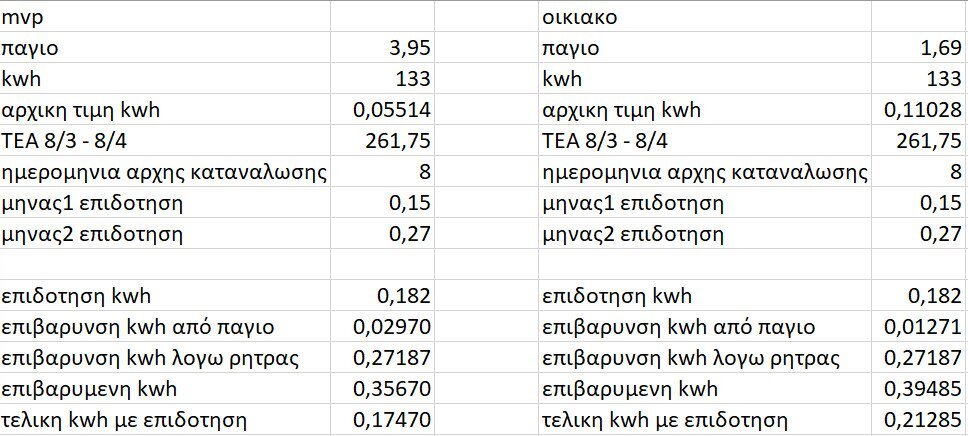

παντως εφτιαξα ενα χαζο xlaki που του δινεις τα πανω και σου βγαζει τα κατω :P
παγιο 4
kwh 145
αρχικη τιμη kwh 0,11028
TEA 23/3 - 23/4 245,53
επιδοτηση kwh 0,27
επιβαρυνση kwh από παγιο 0,02759
επιβαρυνση kwh λογω ρητρας 0,25273
επιβαρυμενη kwh 0,39059
τελικη kwh με επιδοτηση 0,12059

μη μπλεξεις το ποσο το μπερδευεις χωρις λογο
μας αρκει να βγει η τιμη kwh που αμεσα καταλαβαινεις τι παιζει
καλυτερο τωρα;;;
παγιο 4
kwh 145
ημερομηνια αρχης καταναλωσης 8
μηνας1 επιδοτηση 0,15
μηνας2 επιδοτηση 0,27
επιδοτηση kwh 0,182
τελικη kwh με επιδοτηση 0,20859

το να υπολογιζεις τη kwh και οχι το ποσο ειναι το καλυτερο για αμεση συγκριση οποιουδηποτε πακετου
ε αυτο εφαρμοζεται σε καθε καταναλωση απλα αλλαζει η επιδοτηση του μηνα1 & 2
χαλαει κατι ωστε να μην δουλευει;;;;;;;
