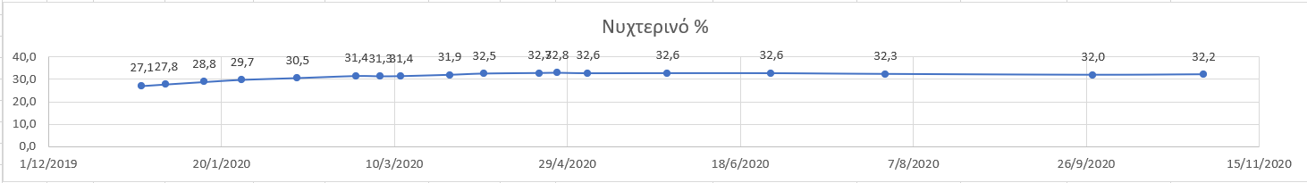

Με την τιμή κιλοβατώρας που έχει η elpedison , είναι νομίζω μονόδρομος για όσους έχουν νυχτερινό μετρητή.
Κατάφερα με προγραμματισμό συσκευών και γενικά αλλαγές στις συνήθειες και πήγα σταδιακά τις κιλοβατώρες μου πάνω από το 32% του ποσοστού επί των συνολικών :
Νομίζω ότι είναι εύκολα εφικτό το πάνω από 30% για όλους. Βασικά το κέρδος είναι πολλαπλό μιας και πέφτουν αντίστοιχα οι ρυθμιζόμενες χρεώσεις αφού δεν μετράνε οι kwh του νυχτερινού
Βασικά θα έλεγα προς όλους, πρώτα να βάλουν νυχτερινό μετρητή και μετά να κοιτάξουν για εναλλακτικό.

6 ώρες πριν, liakjim είπε
Αν και δεν το εχω υπολογισει αναλυτικα αλλα με μια πρωτη ματια το καλοκαιρι ειμαι περιπου στο 20% και τον χειμωνα χωρις να το εχω καθολου υπολογισμενο θα ειμαι αρκετα παραπανω για δουλεουμε πολυ το πλυντηριο πιατων και ρουχων 3-5 το μεσημερι.Γενικοτερα βοηθαει πολυ το 3-5 το μεσημερι.Θεωρω οτι μπορει να φτανω και 25% αλλα θα το υπολογισω τους επομενους μηνες πιο αναλυτικα.
Συνδέστε για να σχολιάσετε
Κοινοποίηση σε άλλες σελίδες
5 λεπτά πριν, HERTHAN είπε
Απλά προγραμματίζω τα πλυντήρια ρούχων, πιάτων, θερμοσίφωνες κτλ να ανάβουν όλα στις ώρες του νυχτερινού. Μάλιστα ανεβάζω με πρόγραμματάκι τα κλιματιστικά έναν βαθμό στις ώρες του νυχτερινού και τα ρίχνω πάλι στις άλλες ώρες.
Φαντάζομαι όσοι έχουν θερμοσυσσωρευτές θα πάνε άνετα πάνω από 50% τον χειμώνα.

11 λεπτά πριν, liakjim είπε
Εγω μονο πλυντηριο ρουχων και πιατων μπορω να βαλω ευκολα με το νυχτερινο και μονο τον χειμωνα που ειναι 3-5 το μεσημερι.Ολα τα υπολοιπα τα αφηνω ως εχει.
Το καλοκαιρι οτι εχω εξτρα και μου φτανει σε αυτο το 20% ειναι απο το aircondition που το βαζω τα βραδια.
