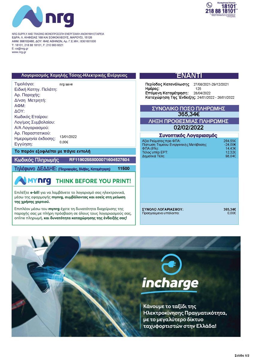

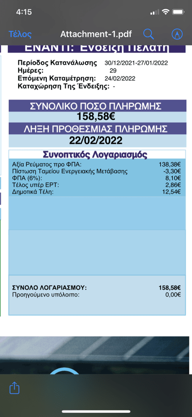

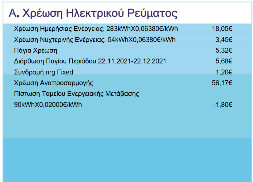

Μάλιστα
Δεν είναι στο όνομα μου είναι στης συντρόφου μ
Το νοικιάσαμε το Σεπτέμβριο αλλά στην δήλωση της που είχε κάνει το καλοκαίρι είχε δηλώσει το πατρικό της μόνιμη κατοικία!
Το θέμα είναι ότι είχα κάνει αίτηση στις 3 Γενάρη αλλαγή προγράμματος σε fixed4u αλλά την μόνη αλλαγή που είδα ήταν μόνο στην εφαρμογή της nrg
Επεξ/σία από patsakos. D
Συνδέστε για να σχολιάσετε
Κοινοποίηση σε άλλες σελίδες
1 ώρα πριν, patsakos. D είπε
Μάλιστα

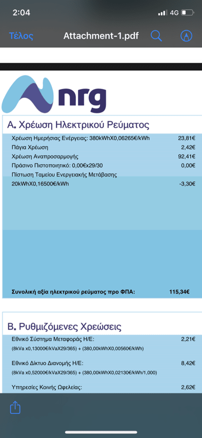

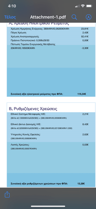

Ok με την εγγυηση ενταξει βρηκα ποτε αφαιρεθηκε..
Με τη ρητρα αναπροσαρμογης ειχα nrg fixed και ειχα παρει τηλεφωνο την nrg το Δεκεμβριο ενώ ενημερωθηκα και μου ειπε επι τηλεφωνου πως το εχω το fixed μεχρι αρχες  Mαρτιου.
Ειχα παρει σημερα τηλεφωνο και μου ειπαν πως σταδιακα καταργειται.
άρα κάνεις αμφισβήτηση (στα χρήσιμα έγγραφα στο site του παρόχου) και ζητάς την πίστωση της ρήτρας
καλό είναι να μην επικοινωνείς μέσω τηλ , αλλά μόνο μέσω email ή έστω chat και αποστολή συνομιλίας στο email

...όπως είπα έχεις άλλο ζήτημα πιο φλέγον (οικονομικά : ήδη σου βάλανε στο κεφάλι αναπροσαρμογή και κάθε μέρα τρέχει και για τον επόμενο λογαριασμό και ποιος ξέρει καν αν δικαιούσαι ΕΣΤΩ την κρατική επιδότηση από Γενάρη και yada-yada...). Δεν ξέρω αν το έχεις καταλάβει, πρέπει να φύγεις ΑΜΕΣΑ από την NRG,,,εκτός κι αν δεν σε χαλάει να πληρώνεις την κιλοβατώρα μέχρι και με 0.30 (αν τυχόν δεν είσαι πλέον δικαιούχος επιδότησης, πράγμα που καθορίζει αν είναι το σπίτι που μένεις δηλωμένο ως η κύρια κατοικία σου στην φορολογική που έδωσες το '21)
...ταυτόχρονα πρέπει (εφ' όσον θες) να δεις τί πρέπει να κάνεις (βήματα αμφισβήτησης στο λινκ που φαίνεται στην υπογραφή του korakios) για να διεκδικήσεις ΕΠΙΣΤΡΟΦΗ αυτού του 56αριού που σου χρεώσανε, πιθανώς "παρανόμως". Σιγουρέψου όμως ότι ΔΕΝ είχες άλλου είδους ειδοποίηση στους προηγούμενους ΛΟΓΑΡΙΑΣΜΟΥΣ (συνήθως προς το τέλος με μικρά γράμματα) σχετικά με το πότε θα έπαυε το fixed για εσένα ή/και ότι θα είχες αλλαγή στους όρους της σύμβασής σου : ξεσήκωσέ τους όλους από Σεπτέμβρη και μετά...Παρεμπιπτόντως, πότε μπήκες στο fixed της NRG;

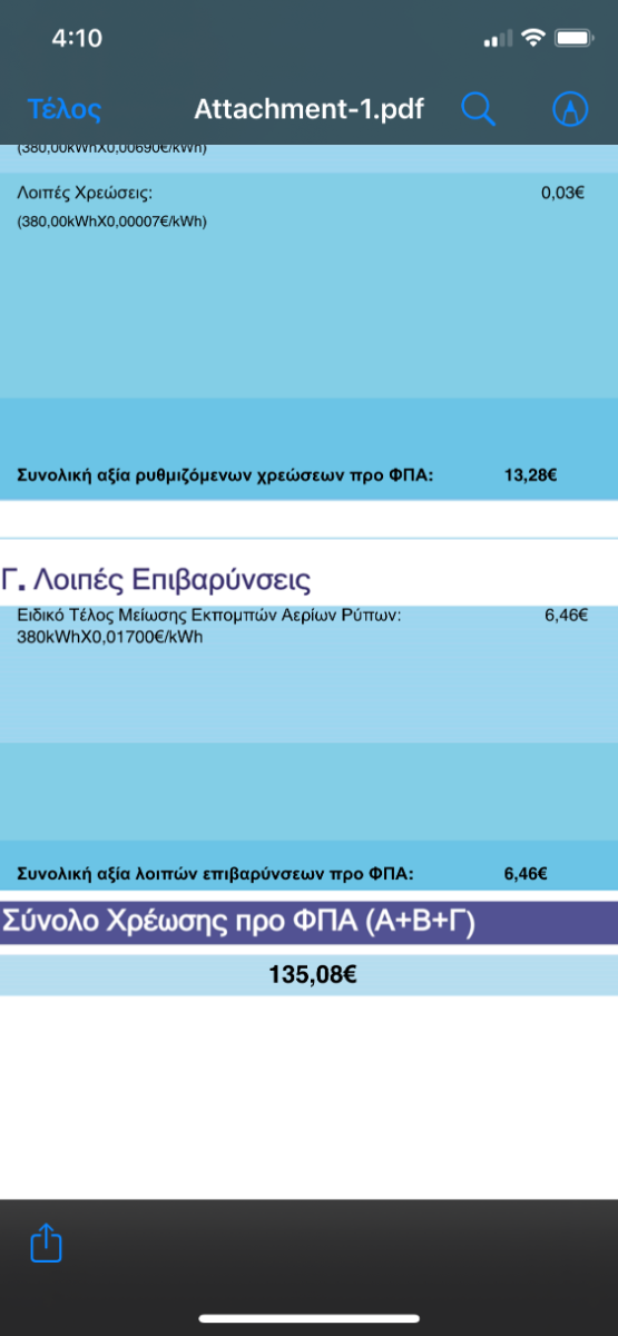

...αν συνεχίσετε με ~400kWh/μήνα, θα πληρώνετε ~100€ ρήτρα (χωρίς επιδότηση) πάντως. Οπότε δεν ξέρω τί κάνανε με την μετάβαση στο "fixed4U" (...σας γράψανε...; ), αλλά κάτι πρέπει να κάνετε εσείς με αυτό. Αν δεν έχετε καμμιά τρελή ποινή πρόωρης αποχώρησης (τύπου 200άρι), εγώ θα σου έλεγα να πάτε άμεσα στο "MyHome Enter" της ΔΕΗ πάντως. Κυρίως γιατί δεν έχει 24μηνη δέσμευση όπως της NRG αλλά  και γιατί θα πληρώνετε ~200 το χρόνο λιγότερα (άρα εδώ που τα λέμε και 200άρι ποινή να έχετε, καλύτερα ΔΕΗ για να μπορέσετε ν' αποδεσμευτείτε γρηγορότερα από το δικό της το σταθερό, αν αλλάξουν τα πράγματα με την χονδρική του ρεύματος και συνεπώς και με τα ρητροπρογράμματα, και δη με πολύ λιγότερη ποινή : 60 μέχρι το 1ο 3μηνο κι από 'κει και πέρα κάθε 3μηνο -20).
Η μόνη εναλλακτική θα ήταν να κάνει τροποποιητική η σύντροφος, ή έστω με το που θ' ανοίξει το Taxis να δηλώσει κύρια κατοικία εκεί που μένετε (ή να πάρεις εσύ μισθωτήριο/παροχή στ' όνομά σου) για να παίρνετε ΕΣΤΩ την επιδότηση = ένα 40άρι/μήνα,,,για όσο καιρό ακόμα θα την δίνουν. Δείτε τα όλα αυτά με τον λογιστή/τους λογιστές σας (από μόνοι τους δεν πρόκειτια να σας ανοίξουν τα μάτια), μπας και μπορείτε να τα "στήσετε" έτσι ώστε να έχετε την μάξιμουμ απόδοση "κερδων' (επιδοτήσεις, επιδόματα - πχ ενοικίου - και εκπτώσεις όπως ΚΟΤ. Το τελευταίο είναι από τις πιο σημαντικές και ενώ δεν το υποστηρίζουν όλοι οι πάροχοι το κάνει σίγουρα η ΔΕΗ, οπότε είναιένας ακόμη λόγος για μετάβαση σε αυτήν. Επίσης σε συνδυασμό με νυχτερινό μετρητή, θα γλυτώσετε πολλά, καθώς βοηθάει με τα όρια κατανάλωσης του ΚΟΤ, αλλά και με τις ρυθμιζόμενες χρεώσεις, πέρα φυσικά από την έκπτωση στα νυχτερινά ωράρια. Γκούγκλαρέ τα όλα αυτά για να δεις προϋποθέσεις, όρια, ωράρια κλπ. Νυχτερινός μετρητής = 42,16€ με ΦΠΑ και όπως έχουν).

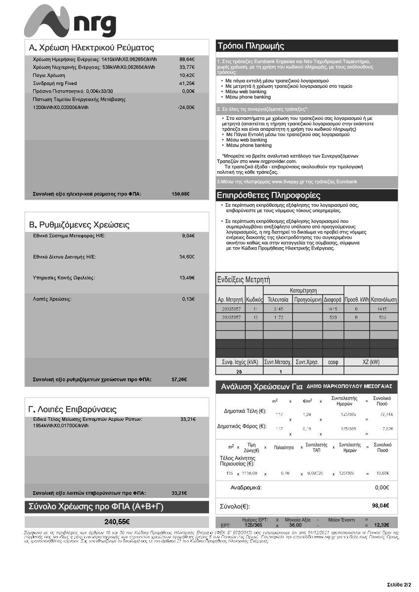

Καλησπέρα στους ομοιοπαθείς.
Έχω κάποιους μήνες να σας παρακολουθήσω και τώρα που μπήκα πραγματικά χάθηκα με όλες αυτές τις αλλαγές που έχουν γίνει. Κατέβασα το πολύτιμο excel που με κόπο έχει φτιάξει ο Korakios αλλά στο πεδίο Όφελος / έτος όλα βγαίνουν κόκκινα εκτός της ΔΕΗ, οπότε λέω δεν μπορεί κάτι κάνω λάθος.
Στα ψιλά γράμματα στο τέλος της 2ης σελίδας φαίνεται ότι έληξε το πρόγραμμα με την ρήτρα αναπροσαρμογής, οπότε
αν μπορούσατε να βοηθήσετε σύμφωνα με τις χρεώσεις που έχω και να προτείνετε κάποιο πρόγραμμα που να μην με γδάρουν ζωντανό, θα ήμουν ευγνώμων.
Ευχαριστώ εκ των προτέρων.
