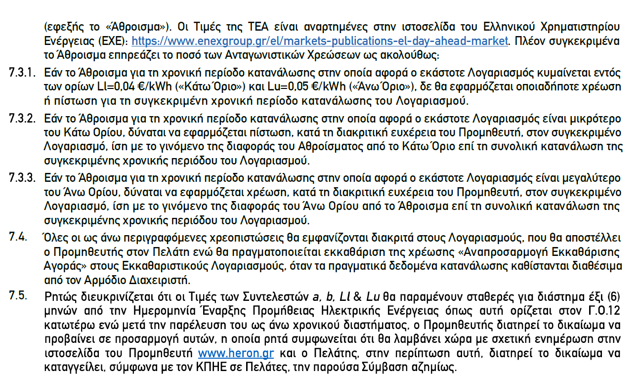

Φαντάζομαι αναφέρεσαι σε αυτό το κομμάτι; Επισυνάπτεται από τους όρους που βρήκα στο σαιτ τους. Αν δεν είναι αυτό πες μου σε παρακαλώ που μπορώ να το βρω. Στο συμβολαιο μου δεν λεει τιποτα για ρητρα.

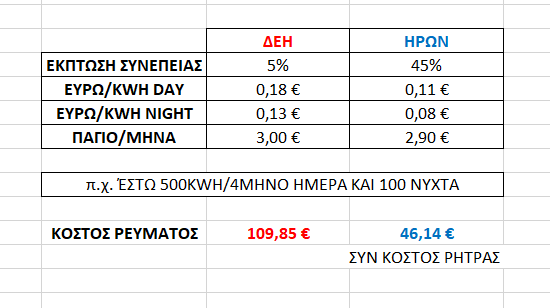

Ρε παιδιά να ρωτήσω, γιατί φεύγετε τόσοι πολλοί από Efa?
Εμένα σύμφωνα με την κατανάλωση μου, χωρίς ΚΟΤ, μονοφασικό με το κλασσικό της πρόγραμμα Efa Fix Home μου βγαίνει 45€ παραπάνω από ΔΕΗ MyHomeEnter.
Έχω βάλει στο Excel την τιμή με την έκπτωση συνέπειας.
Δεν έχει ούτε Ρήτρα ούτε τίποτα και καταλήγω στο συμπέρασμα ότι για 45€ το χρόνο δεν αξίζει να ασχοληθώ και να ξανά αλλάξω.
Παίζει κάτι άλλο με την Efa που δεν το βλέπω;;;
