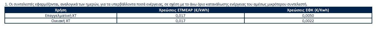

Ρητρα αναπροσαρμογης δεν εχει το προγραμμα, αλλα με προβληματιζουν οι χρεωσεις ΕΤΜΕΑΡ & ΕΦΚ, οπως και οι Λοιπες Χρεωσεις.
Οι 'Ρυθμιζόμενες" είναι ίδιες παντού/δεν έχουν σχέση με τον πάροχο. Μόνο με την κατανάλωση σε kWh έχουν σχέση (όσο περισσότερο ρεύμα καις, τόσο περισσότερα θα πληρώνεις ΚΑΙ στις "Ρυθμιζόμενες").
είναι κοινές , ίσως αργότερα η χρέωση ΕΤΜΕΑΡ θα είναι διαφορετική απο πάροχο σε πάροχο

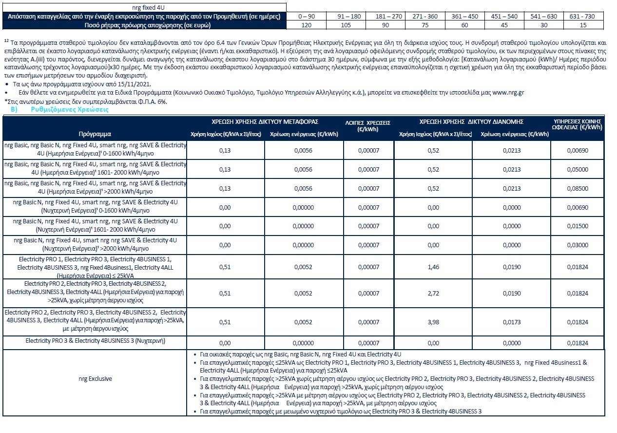

Έχω υποβάλλει αίτημα στο Myrae για την Nrg (κατάργηση fixed -> χρέωση ΟΤΣ και χρέωση ρήτρας πρόωρης αποχώρησης). Μέσα σε 2 μέρες απάντησε η Nrg. Μου εμφανίστηκαν οι ακόλουθες επιλογές:
- Αποδοχή απάντησης και αίτημα προς ολοκλήρωση.
- Απόρριψη απέντησης και υποβολή νέου σχολίου.
Έχω επιλέξει την δεύτερη επιλογή 6 φορές μέχρι τώρα και έχω προσθέσει 6 σχόλια και κάθε φορά επενέρχονται οι ίδιες επιλογές και πάλι. Μήπως δεν κάνω κάτι καλά; Πότε και πως μπορώ να ζητήσω την παρέμβαση της ΡΑΕ;
