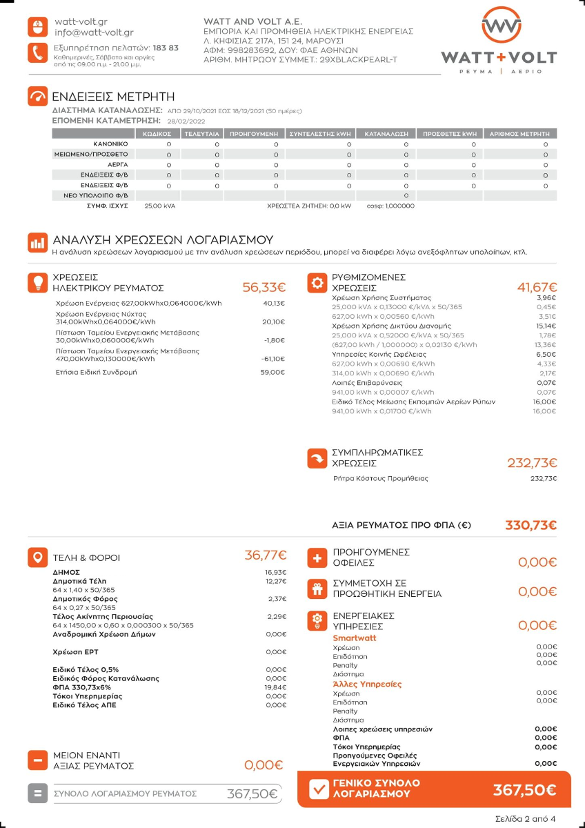

232,73/941=0,247 η προσαύξηση , νορμάλ για τα δεδομένα
βασικά είναι έναντι , υπόψιν
σου χρωστάνε 0,165 απο Δεκ πίστωση
άρα έπρεπε να ήταν
300*0,13=39€
170*0,165=28,05€
αλλά ακόμα και έτσι
(40,13-20,10-39-28,05+232,73)/941=0,197€/kw
δες παραπάνω για αμφισβήτηση (δεν αναφέρεις φυσικά τη λάθος πίστωση)
αντί ρήτρα αποχώρησης ,μιας και δεν έχει , ζητάς πίστωση του μερους της ετήσιας συνδρομής

Προχώρησα σε αναφορά στη ΡΑΕ για την Watt&Volt γιατί η νομική προστασία μου απάντησε ότι έπρεπε να είχα ΝΠ όταν έγινε η σύμβαση (θα με καλύψουν για επόμενο προμηθευτή κτλ αν προκύψει κάτι στο μέλλον).
Βέβαια είμαι αρκετά σίγουρος ότι θα έχει λάβει συνολικά χιλιάδες καταγγελίες η ΡΑΕ τελευταία και δεν πρόκειται να έχει το προσωπικό για να απαντήσει ή ανταποκριθεί σε όλα αυτά, αλλά ίδωμεν.

@korakiosΕγώ πάντως δεν καταλαβαίνω πως την δίνουν έτσι την πίστωση.
Δηλαδή πως προκύπτει ότι έκαψε
30kwH τον Οκτώβριο , 300kwH τον Νοέμβριο και 170 τον Δεκέμβριο;
Δηλαδή τις υπόλοιπες ποτε τις έκαψε; Γιατί εάν του δίνουν έτσι την έκπτωση τότε ας του βάλουν την ρήτρα αναλογικά και όχι τη μέση ρήτρα.

52 λεπτά πριν, tomtsir είπε
10kw/μέρα είναι η επιδότηση
29,30,31 Οκτωβρίου 3 μέρες ή 3*10kw με 0,06
30*10kw Νοεμβρίου με 0,13
και
18*10kw Δεκεμβρίου (λείπει μια μέρα)
και φυσικά ο Δεκ έπρεπε να είχε 0,165 αλλά τα βάλανε όλα με 0,13
φυσικά αυτό είναι το λιγότερο και στην αμφισβήτηση δεν το αναφέρει καν

14 λεπτά πριν, morfeas123 είπε
ναι το ξεχασα να σβησω,,,,,20211216_9_35822168_03.pdf
(ΧΡΕΩΣΕΙΣ ΗΛΕΚΤΡΙΚΟΥ ΡΕΥΜΑΤΟΣ+Ρήτρα Κόστους Προμήθειας)/kw που έκαψες = τελική
Η Πίστωση Ταμείου Ενεργειακής Μετάβασης είναι λάθος
0,03€/kw Σεπ
0,06€/kw Οκτ 0,08 KOT
0,13€/kw Νοε 0,16 KOT
0,165€/kw Δεκ 0,185 KOT
Σταθερά προγράμματα 0,02€/kw
μέχρι 300kw/μήνα (10kw/μέρα)
μπορείς να κάνεις αμφισβήτηση για τη ρήτρα αναπροσαρμογής (κόστος προμήθειας), δες πιο πάνω ποστ
Επεξ/σία από korakios
