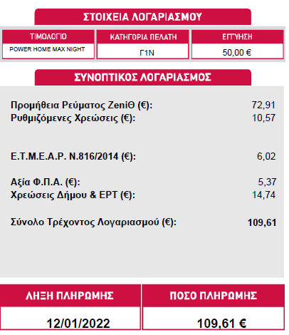

Καλησπέρα, μου ήρθε ο παρακάτω λογαριασμός. Με πρόχειρους υπολογισμούς η kWh βγαίνει 0.36 λεπτά.
Εφόσον έχω και αέριο, δεν θα έπρεπε να αναγράφετε το 30% έκπτωση ;
Τι πάει λάθος είτε στους υπολογισμούς μου είτε στον λογαριασμό ?

15 λεπτά πριν, RcManiac είπε
είναι η "Έκπτωση Dual Energy" που θα σου έρθει στον επόμενο λογαριασμό
30,34*0,3=9,1€ (δε θυμάμαι αν περιλαμβάνει το πάγιο, το έχω εκτός)
ρήτρα/kw βγαίνουν 0,257 , τσιμπημένο θα έλεγα (~0,23 ήταν περίπου πριν λίγο διάστημα) η προσαύξηση
0,186 σου βγήκε η κιλοβατώρα
Χρέωση προμήθειας + 3,03 €(προηγούμενη Dual έκπτωση) - 9,1€ (τωρινή 30%) δια 354kw που έκαψες
έχεις ειδοποίηση για αποχώρηση αζημίως , καλό είναι να την κάνεις σε κάποιο σταθερό της ΔΕΗ (στο άλλο θέμα)  μιας και άγνωστο απο του χρόνου το ποσό , για πόσο και με τι κριτήρια θα είναι οι επιδοτήσεις και η χοντρική φυσικά
για αέριο αν δεν έχεις κάποιο σταθερό καλύτερα να κάνεις αίτηση στη ΔΕΗ με 0,05 (συνέχεια στο άλλο θέμα μόνο)
Επεξ/σία από korakios
Με τί υπολογισμούς την βγάζεις 0,36;
Αν δεν κάνω λάθος, αφαιρείς πίστωση ΤΕΜ από ποσό ρήτρας/kWh + προσθέτεις την "αρχική τιμή kWh" - άρα επίσης πρόχειρα, γύρω στα 0,20 η kWh για 'σένα.
Όσο για εκείνο το "-30% λόγω αερίου", αν και δεν έχω ιδέα, ΜΗΠΩΣ θα στην πιστώσουν στον επόμενο λογαριασμό (ή και στον εκκαθαριστικό/στον 1ο έναντι μετά τον εκκαθαριστικό)...; Τέτοιου είδους εκπτώσεις κάπως έτσι συνηθίζουν να τις αποδίδουν γενικά οι πάροχοι.
edit : πόσταρε ήδη ο αποπάνω. Δίνεις βάση σε αυτόν.
Επεξ/σία από washcloud
Έκανα (Ημερίσια + Νυχτερινή + Αναπροσαρμογή ΟΤΣ) / kWh.
Η πίστωση ταμείου ενεργειακής μετάβασης νόμιζα είναι από προηγούμενο λογαριασμό.
