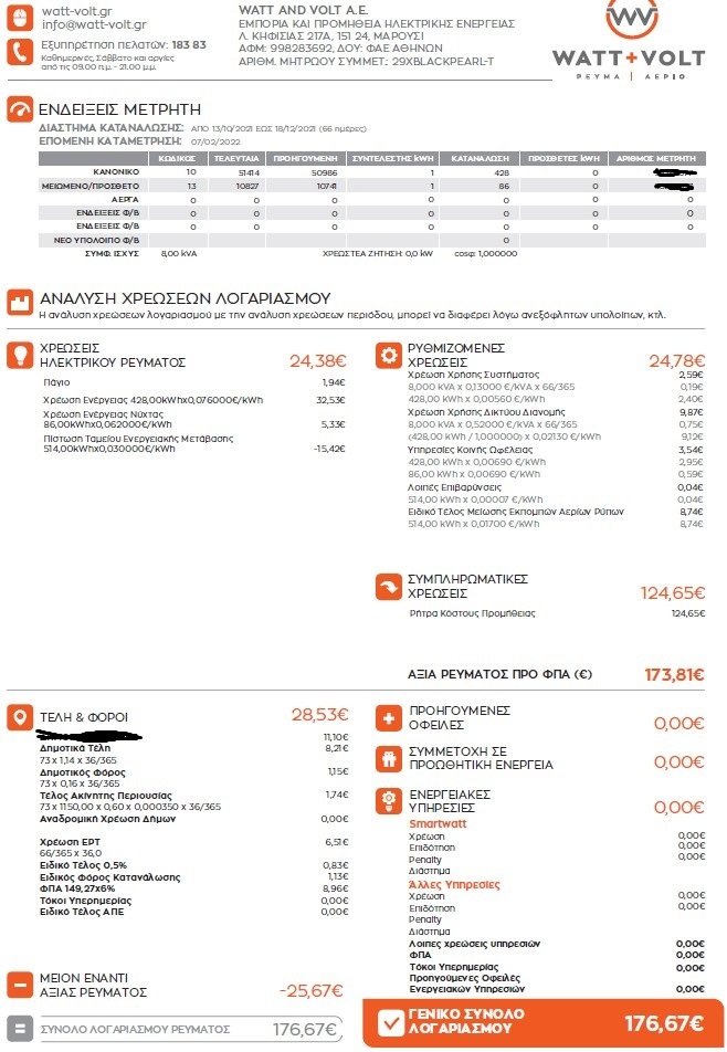

17 λεπτά πριν, ea6gka είπε
ανεβαζω λογαριασμο
συμπληρωματικές χρεώσεις "ρήτρα κόστους προμήθειας' δια σύνολο kw = 0,2425 επιβάρυνση στις διαφημιζόμενες τιμές
σου χρωστάνε και επιδότηση (πίστωση)
0,03€/kw Σεπ
0,06€/kw Οκτ 0,08 KOT
0,13€/kw Νοε 0,16 KOT
0,165€/kw Δεκ 0,185 KOT
Σταθερά προγράμματα 0,02€/kw
μέχρι 300kw/μήνα
ή παραμένεις ελπίζοντας οτι θα παραμείνει η προσαύξηση τόσο και δε θα καταργηθεί η επιδότηση ή θα αυξηθεί ή κλείνεις κάποιο σταθερό της ΔΕΗ στο άλλο θέμα
αν φύγεις κάνε και μια αμφισβήτηση ρήτρας (δες το λινκ της υπογραφής μου),
αν παραμείνεις να παρακολουθείς τις εξελίξεις στην ενέργεια

7 λεπτά πριν, korakios είπε
0,03€/kw Σεπ
μέχρι 300kw/μήνα
Δεν το καταλαβα αυτο που λες οτι με χρωστανε επιδοτηση? ΚΟΤ=κοινωνικο τιμολογιο, δεν εχω. Εννοεις οτι επρεπε για ολους αυτους τους μηνες να εχω πανω στις τιμες αυτες τις εκπτωσεις που γραφεις?
Μόλις τώρα, ea6gka είπε
ναι, πρόσφατα βγήκε το ΦΕΚ , μέχρι πριν ήταν απλά εντολή υπουργού
για Δεκ δεν ξέρω αν βγήκε ΦΕΚ ακόμα

δεν έχει σημασία , πάλι μπορείς να αμφισβητήσεις τη ρήτρα και σε 2η φάση τις σωστές πιστώσεις
ηξερα για τις ρητρες φιλε, περυσι εκανα τη συνδεση ομως τοτε που το εκανα δεν μπορουσα να φανταστω οτι απο 11 ευρω ρητρα θα εφτανα να δινω 140 ευρω μετα απο ενα χρονο ακριβως!  Δεν μπορω να βλεπω να πληρωνω για ρευμα 28 ευρω και για ρητρες 124 αλλα σπαστηκα και με αλλα οποτε οκ, παω ΔΕΗ αργα μεν αλλα καλιο αργα παρα ποτε. Και απο οτι καταλαβα αυτη η κατασταση δεν θα αποκλιμακωθει συντομα, οπως και να εχει δεν το ξανακουναω για να γλυτωσω 20 ευρω το μηνα, τελος.
