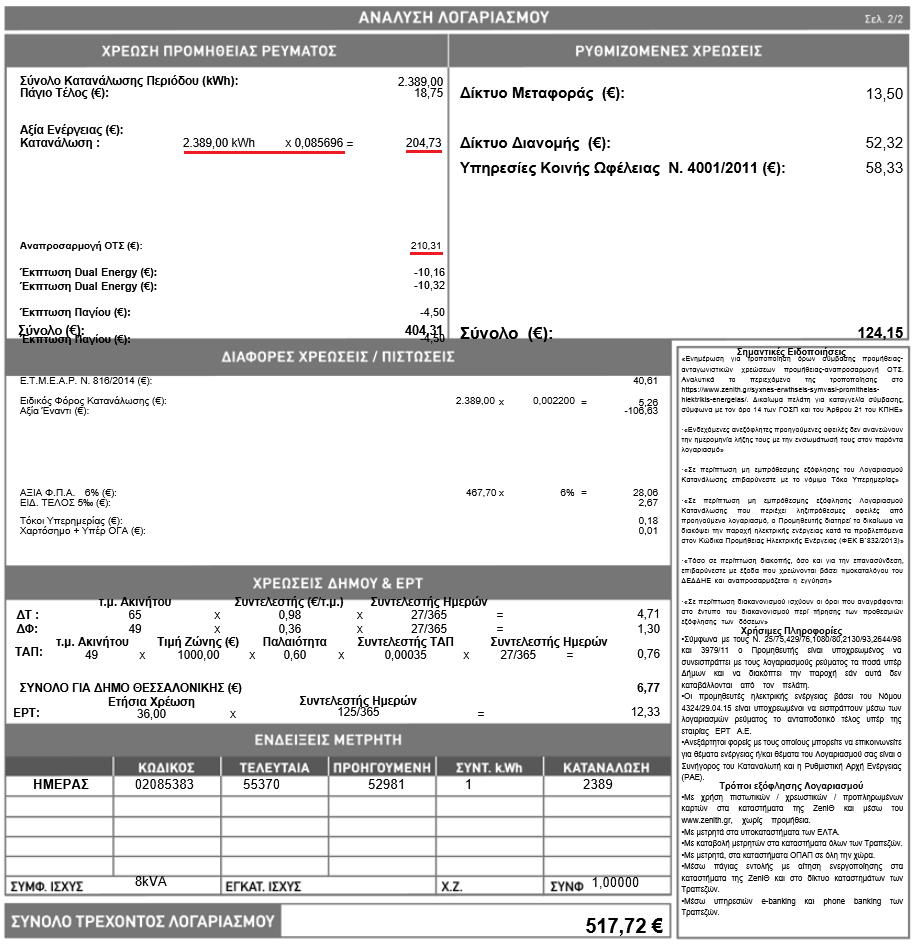

Καλησπέρα,
Το καλοκαίρι είχαμε air-condition ανοιχτά και προφανώς περιμέναμε το ρεύμα λίγο φουσκωμένο.
Ο λογαριασμός που ήρθε είχε λάθος υπολογισμένες χρεώσεις με βάση το συμβόλαιο.
Το ρεύμα είναι στην ζενίθ, με τιμή ρεύματος 0,08571€/kWh.
Ξοδέψαμε 2300 kWh * 0.08571 = ~204€
Η ΟΤΣ από την άλλη ήρθε στα 210€
Με βάση την απλή λογική αυτό σημαίνει ότι έχει υπολογισθεί λάθος. Έστειλα e-mail και πήρα τηλέφωνα για να μου απαντήσουν 40 μέρες μετά την λήξη του λογαριασμού ότι η χρέωση είναι ορθή, ζήτησα ανάλυση και πήρα το πινακάκι στη 2η εικόνα όπου φαίνεται ο λάθος υπολογισμός ΟΤΣ (βάση αρθρο 11 ΓΟΣΠ στο site της Ζενιθ).
Spoiler
Παρακάτω παραθέτω με βάση τα παραδείγματα της ζενιθ (αρθρο 11 ΓΟΣΠ) ένα πρόχειρο υπολογισμό για την ΟΤΣ στην δική μου περίπτωση:
1. μέση ΟΤΣ χρονικής περιόδου κατανάλωσης έναντι ή Εκκαθαριστικού Λογαριασμού
2. Προσαύξηση με τον συντελεστή προσαύξησης α = 1,20
3. Προσαύξηση με τον συντελεστή προσαύξησης β = 20 €/kWh
4. Κάτω όριο ΕΩΣ Άνω όριο (€/MWh) => 35 ΕΩΣ 45
5. Είναι το Άθροισμα εντός των Ορίων ; Ναι ή όχι
6. Υπολογισμός Πίστωσης / Χρέωσης Ρήτρας Αναπροσαρμογής (€/MWh)
7. Αναπροσαρμογή ΟΤΣ(€) Για κατανάλωση 1000kWh ή 1MWh
έχουμε την περίπτωση της ζενιθ απο την δική της πλευρά:
1. 196 €/MWh
2. 235
3. 255
4 - 5. ΟΧΙ
6. 255-45= 210€
7. 210€
ενώ στην απάντηση στο μειλ κάνουν κάτι πολλαπλασιασμούς που δεν έχουν καμία σχέση με αυτό που βλέπετε πιο πάνω, όχι οτι βγάζει νόημα κάποιο από τα δύο.
Προφανώς επειδή θα μου έστειλαν και ειδοποίηση για διακοπή ρεύματος έχω πληρώσει, τι μπορώ να κάνω για να αποδείξω ότι είναι λάθος η χρέωση;
Έχω μιλήσει με δικηγόρο και μου είπε ότι συγκεκριμένα η ζενιθ το έχει κάνει με ακριβώς τον ίδιο τρόπο και σε άλλους, με αποτέλεσμα τη λήξη της σύμβασης πχ, κάτι που δε μου επιστρέφει τα λεφτά που πλήρωσα (ή θα πλήρωνα αναγκαστικά για να μεταβώ σε άλλη εταιρία).
Κάθε εξτρά πληροφορία είναι χρήσιμη, θα ήθελα να μάθω αν έχει γίνει κάτι παρόμοιο σε κάποιον από εσάς.

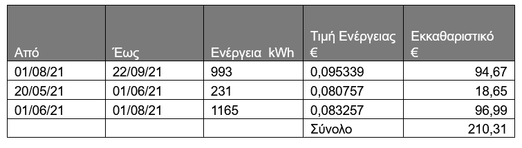

4 λεπτά πριν, manos7a4 είπε
και έχασες την ευκαιρία για αμφισβήτηση (δες τα βήματα  στο λινκ της υπογραφής μου)
τα υπόλοιπα είναι να περνά η ώρα
5 λεπτά πριν, manos7a4 είπε
210/2300=0,0913
στον επόμενο που θα είναι 0,23 πάρε υπογλώσσιο
θα επανέλθω με υπολογισμούς

12 λεπτά πριν, manos7a4 είπε
Μην ασχολείσαι με δικηγόρους, είναι άσχετοι με αυτά τα θέματα.
Με βάση την απλή λογική η ρήτρα αναπροσαρμογής έχει υπολογιστεί σωστά. Και που να δεις τι θα πληρώσεις για Σεπτέμβρη, Οκτώβρη, Νοέμβρη, Δεκέμβρη... αυτή τη στιγμή η ΤΕΑ είναι 0.33€/kw.
Το λάθος σου είναι ότι ζήτησες να σου υπολογίσουν την ΟΤΣ, ενώ θα έπρεπε να κάνεις τη πάπια... ότι δήθεν δεν ήξερες καν τι είναι η ΟΤΣ. Έχασες το όπλο της άγνοιας και της μη αναλυτικής ενημέρωσης κατά την υπογραφή της σύμβασης...
Τώρα έτσι όπως έμπλεξες κοίτανα φύγεις και να βάλεις ΔΕΗ σταθερό... γιατί κάθε μέρα που κάθεσαι σού πίνουν το αίμα.

@manos7a4
20/5-1/6 η ΤΕΑ 66,17
υπόψιν ήταν άλλοι οι συντελεστές
Spoiler
και παράνομα τους αλλάζει χωρίς ειδοποίηση 60 ημερών μιας και είναι γενικοί όροι , αλλά τους περνά στον πρώτο λογαριασμό κατευθείαν σαν αλλαγή χρέωσης προμήθειας (είχα στείλει στη ΡΑΕ περι τούτου , δεν πήρα απάντηση)
(1,20*66,17+20-45)/1000= 0,054
1/6-1/8 η ΤΕΑ 93,47
(1,20*93,47+20-45)/1000= 0,0871
1/8-22/9 η ΤΕΑ 126,64
(1,20*126,64+20-45)/1000= 0,127
όπως καταλαβαίνεις δεν έχει και νόημα η επαλήθευση
Αλλά , μπες στο myrae και κάνε αίτημα να σου επιστραφεί όλη η χρέωση αν δεν επαληθεύσουν τα νούμερα , ζητώντας αυτολεξεί ΤΕΑ κάθε περιόδου και συντελεστές που ίσχυαν τότε και βήμα προς βήμα όλες οι μαθηματικές πράξεις που οδήγησαν στο αποτέλεσμα καθώς αδυνατείς να τις επαληθεύσεις
(το παιχνίδι δεν τελειώνει αν σου κάνανε την προσφορά τηλεφωνικά )
αναφέρεις οτι ποτέ δε θα υπέγραφες τέτοιο πρόγραμμα αν ήξερες για την ΟΤΣ χρέωση που δεν μπορείς να την κατανοήσεις και ζητάς την ηχογράφηση της παρουσίασης του προγράμματος που σου κάνανε
επίσης αναφέρεις οτι ζήτησες την επαλήθευση της χρέωσης αυτής απο που προκύπτει και η εταιρία αδυνατεί να παρουσιάσει τις χρεώσεις αναλυτικά πως προκύπτουν
ζητάς φυσικά επιστροφή των ποσών αυτών
Επεξ/σία από korakios
