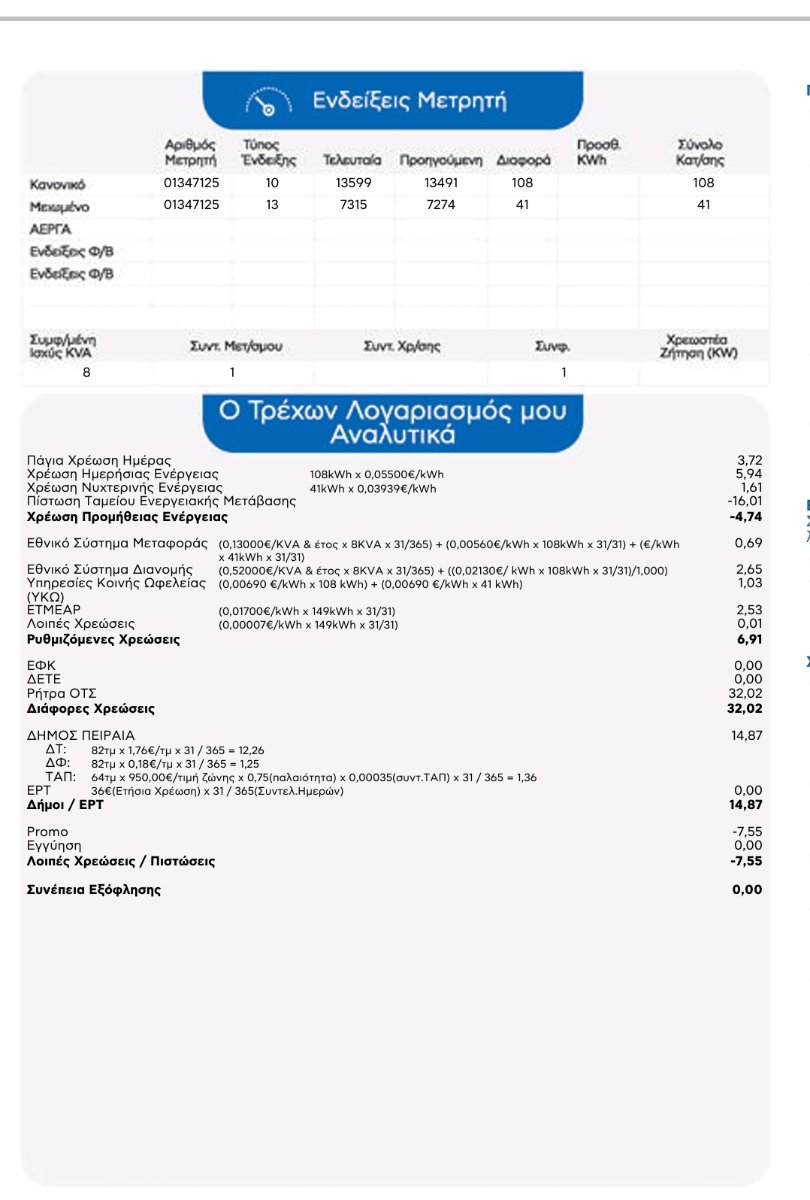

Καλησπέρα.Εκανα το λάθος χωρίς να γνωρίζω δυστυχώς για ρήτρα αναπροσαρμογής τον Οκτώβριο και πήγα Volton. Καταναλώνω περίπου 200Kw το μήνα μαζί με το νυχτερινό.Λογικα μόνο ΔΕΗ αυτή τη στιγμή με συμφέρει να πάω σωστά?Και χρειάζεται να κάνω κάτι πέρα από την online αίτηση στη ΔΕΗ ?Με τη διαδικασία που είπε ο φίλος  @korakios μπορώ να διεκδικήσω τη ρήτρα αποχώρησης? Επίσης η ρήτρα αποχώρησης  θα έρθει στον εκκαθαριστικό της Volton? Πρέπει να την πληρώσω? Συγγνώμη για τις πολλές ερωτήσεις αλλά είμαι καινούργιος και δεν έχω εμπειρία επί του θέματος.Ευχαριστω πολύ.
τυπικά όσο είναι σε αμφισβήτηση στις αρχές , όχι , αλλά δε ρισκάρεις μετέπειτα εντολή διακοπής ακόμα και αν έχεις αλλάξει πάροχο
αλλά άργησες και έχασες τις παλιές τιμές
πόση είναι η ρήτρα αποχώρησης ?
πόσταρε αν μπορείς λογαριασμό και περίοδο κατανάλωσης

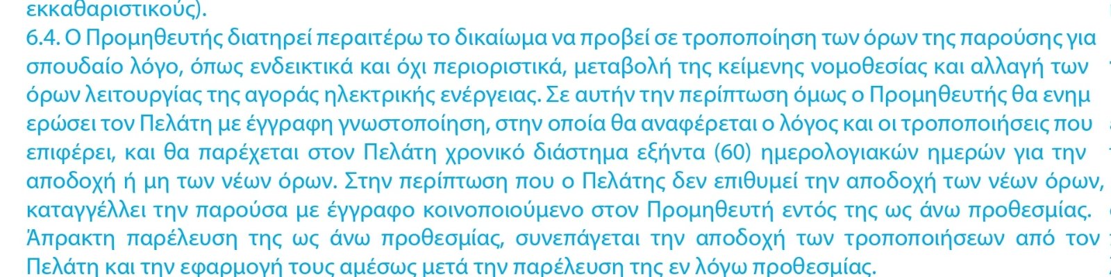

14 λεπτά πριν, tazman75 είπε
13 λεπτά πριν, korakios είπε
ωραίος , αλλά πλέον την ΕΦΑ μετά την ιστορία με τα ΚΟΤ , δε θα την εμπιστευόμουν
Ίδια διατύπωση με τους γενικούς όρους της Volton, κάθησα και το διάβασα πόσες φορές να καταλάβω πού είναι η πουστιά. Έχουν επιμελώς παραλείψει να γράψουν τη λέξη "αζημίως". 😉
Σαφώς ο πελάτης έχει 60 μέρες περιθώριο να καταγγείλει τη σύμβαση, καθώς μετά τις 60 μέρες οι νέοι όροι μπαίνουν σε ισχύ. Αλλά η αζημίως καταγγελία είναι 30 μέρες (60 για ΚΟΤ) όπως ορίζει ο ΚΠΗΕ
14 λεπτά πριν, coolni23 είπε

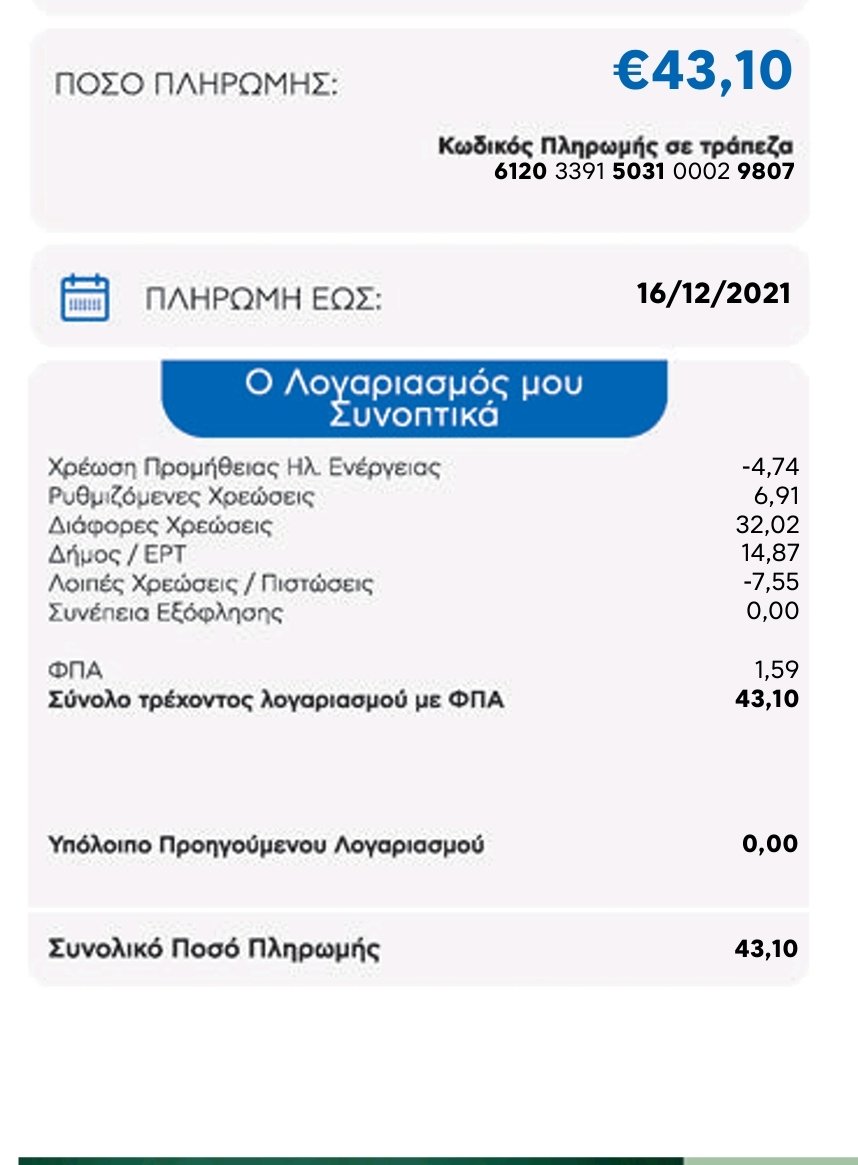

@korakiosΗ ρήτρα είναι 120 ευρώ.Περίοδος κατανάλωσης 22/10 -22/11 με δική μου μέτρηση.
Ξέχασα να σου πω να τα βάλεις σε spoiler 😁
ρήτρα/κατανάλωση = +0,215
πλέον η πίστωση απο 0,06 Οκτ είναι 0,13
22/10 -22/11 κατανάλωση (31 μέρες) 149kw
22/10-31/10 είναι 10 μέρες άρα 10*149/31=48kw* 0,06 πίστωση = 2,88€
1/11-22/11 149-48=101kw * 0,13 πίστωση = 13,13
Σύνολο 16,01 (σωστό , πως το πάθανε?!!)
το point μου είναι , αν παραμείνει η ΤΕΑ (άρα και η ρήτρα το ίδιο) και παραμείνει και η κρατική επιδότηση είσαι
0,215-0,13=0,085 προσαύξηση στις αρχικές τιμές
0,055+0,085=0,14
0,03939+0,085=~0,125
το ονλινε με επιδότηση έχει 0,15 και 0,11
δηλαδή προς το παρών ΔΕΝ κερδίζεις κάτι ουσιαστικό με το να πληρώσεις ρήτρα αποχώρησης
Θα σου πρότεινα να ακολουθήσεις τα βήματα αμφισβήτησης προβλεπέ και όταν πάρεις το ΟΚ , φεύγεις
