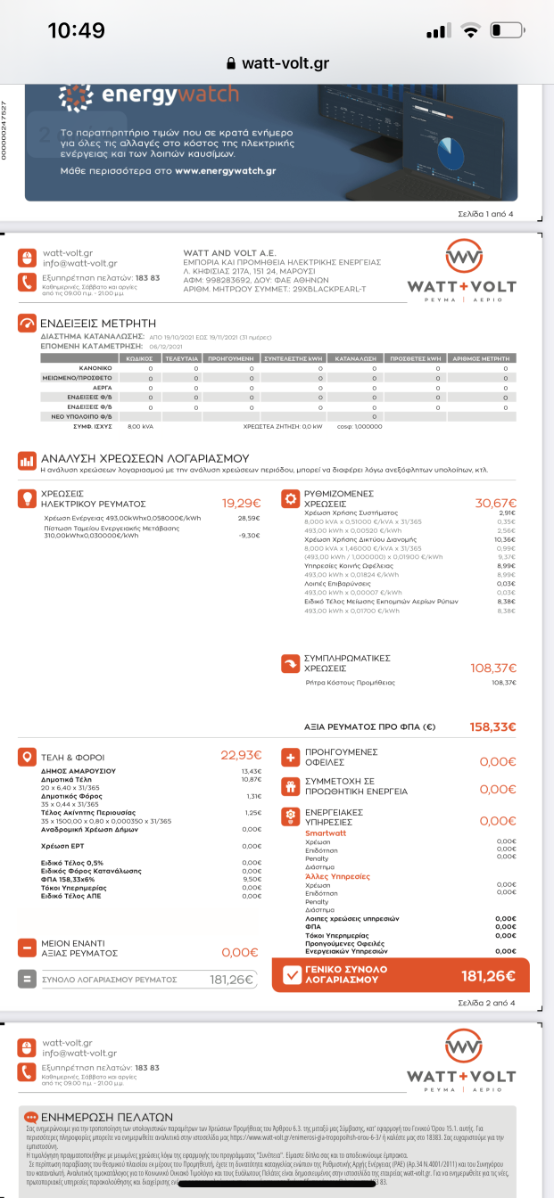

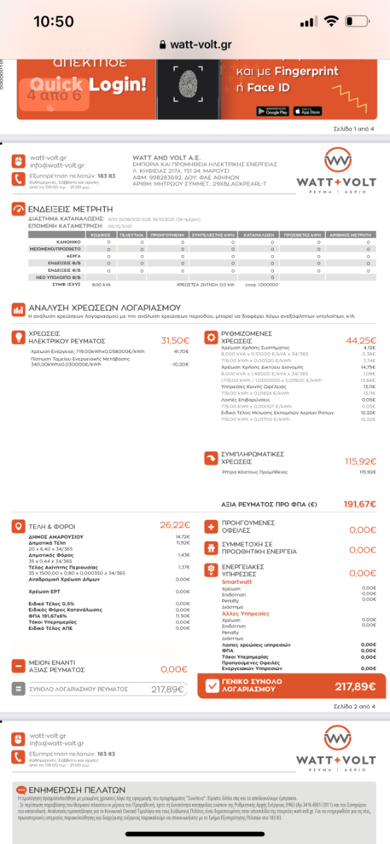

Παίδες καλησπέρα,είμαι σε ένα παλιό πρόγραμμα της Watt & volt και έχω κατανάλωση σχεδόν 1900kwh το τετράμηνο!
Υπάρχει χρόνος για αλλαγή?Σε σταθερό προτείνετε να πάω?Έχετε καμία πρόταση?
Είδα τα excell παλέυω να τα επεξεργαστω προς το παρόν.

ένα είναι το excel και το κατεβάζεις
συνέχεια εκεί
Για τη ρήτρα αναπροσαρμογής ξεκινάς
Α) με το έντυπο αμφισβήτησης λογαριασμού (στο site του κάθε πάροχου είναι στα "χρήσιμα έγγραφα")
Ζητάς από την εταιρία γραπτώς μέσω email :
1.τι είναι η χρέωση αναπροσαρμογής, (ή ρήτρα ή πως αλλιώς την ονομάζουν)
2.την ανάλυση του ποσού πως προέκυψε ακριβώς
3. (σημαντικό) γιατί δεν ενημερώθηκες ποτέ γιαυτή πριν υπογράψεις καθώς επηρεάζει την πραγματική τιμή από τη διαφημιζόμενη
(ζητάς και τυχών τηλεφωνική ηχογράφηση της προσφοράς που έγινε ή και κοιτάτε email προσφοράς)
Αιτήσαι
1. επιστροφή όλου του ποσού της κρυφής χρέωσης
2. να φύγεις αζημίως (αν το συμβόλαιο προβλέπει ρήτρα αποχώρησης) μιας και το πρόγραμμα άλλη τελική χρέωση έχει από αυτό που σου παρουσίασαν
Β) Αν δεν απαντήσουν εντός 10 εργάσιμων ημερών στέλνεις έντυπο παραπόνου (στα "χρήσιμα έγγραφα" και αυτό)
Γ) Ανάλογα την αρνητική απάντηση (ή μη απάντηση ), τότε μόνο κάνεις αίτηση στο νέο πάροχο και
προχωράς σε καταγγελία στο ΣτΚ και όποτε βγει η απόφαση, παίρνεις μέρος ή όλο το ποσό
Μπορείς να κάνεις και εγγραφή στο https://my.rae.gr/ και να κάνεις αίτημα/παράπονο
δεν έχεις χρόνο άρα κάνε σήμερα την αμφισβήτηση και ξέχνα την αναμονή 10 ημερών
