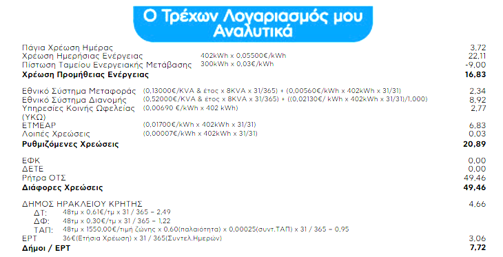

Εμπρός για 300 ευρώ αδέρφια, στον 7ο ουρανό!energ1_2.jpg.a421444fd018037093f72f1c27ef1bae.jpg
