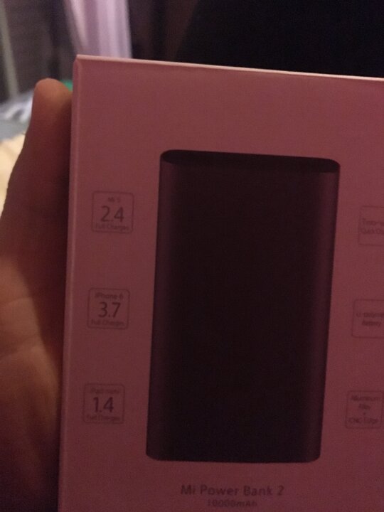

Chocobo Δημοσ. 22 Μαρτίου 2019 Δημοσ. 22 Μαρτίου 2019 (επεξεργασμένο) Μοας και προσφατα αγορασα ενα xiaomi mi bank 2 10000mah θα πω την εμπειρια μου.Το εν λογω εχει σχεδον 5 αστερια σκρουτζ 280 αξιολογησεις. Εμενα επεσε εξω, βγηκε προβληματικο το ενα.Το αλλο δουλευει οπως πρεπει. Αυτο που θελω να τονισω ομως ειναι η ανακριβεια στα mah.Παρολο που διαφημιζεται ως 10000mah η ιδια του η συσκευασια αναγραφει 3.7 φορτησεις iphone 6. 3.7 επι χονδρικα 1800mah = 6660mah.Το iphone 6s μου με 100% υγεια μπαταριας το ιδιο και της κοπελας μου(αλλαξα προσφατα μπαταριες) τα φορτιζει οντως σχεδον 4 φορες. Οποτε προσοχη το ιδιο ισχυει και για το 20000. Επεξ/σία 22 Μαρτίου 2019 από Chocobo
xxaris Δημοσ. 23 Μαρτίου 2019 Δημοσ. 23 Μαρτίου 2019 7 ώρες πριν, Chocobo είπε Μοας και προσφατα αγορασα ενα xiaomi mi bank 2 10000mah θα πω την εμπειρια μου.Το εν λογω εχει σχεδον 5 αστερια σκρουτζ 280 αξιολογησεις. Εμενα επεσε εξω, βγηκε προβληματικο το ενα.Το αλλο δουλευει οπως πρεπει. Αυτο που θελω να τονισω ομως ειναι η ανακριβεια στα mah.Παρολο που διαφημιζεται ως 10000mah η ιδια του η συσκευασια αναγραφει 3.7 φορτησεις iphone 6. 3.7 επι χονδρικα 1800mah = 6660mah.Το iphone 6s μου με 100% υγεια μπαταριας το ιδιο και της κοπελας μου(αλλαξα προσφατα μπαταριες) τα φορτιζει οντως σχεδον 4 φορες. Οποτε προσοχη το ιδιο ισχυει και για το 20000. Σε όλα μα όλα τα powerbank η ¨ονομαστική¨χωρητικότητα είναι διαφορετική από την πραγματική και αυτό συμβαίνει επειδή είναι διαφορετική η απαιτούμενη τάση των προς φόρτιση συσκευών, από την τάση των μπαταριών του powerbank. Το κινητό-τάμπλετ κλπ ζητάει 5V τάση ενώ οι μπαταρίες δίνουν 3,7V στο powerbank. Άρα το συγκεκριμένο powerbank με 10000mah χωρητικότητα στα 3,7V, θα δώσει στα 5V: 10000x3,7/5=7400mah και ένα αντίστοιχο powerbank στα 20000mah θα δώσει 14800mah. Αν τα κινητά μπορούσαν να φορτίσουν με¨3,7V τάση τότε το συγκεκριμένο powerbank θα είχε 10000mah ονομαστική και πραγματική χωρητικότητα. Ελπίζω να γίνομαι αντιληπτός. 3

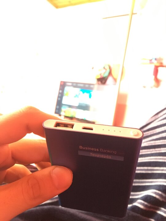

Chocobo Δημοσ. 23 Μαρτίου 2019 Δημοσ. 23 Μαρτίου 2019 Δεν αντιλεγω καθως διαβασα ενα δυο αρθρα για το θεμα αυτο. Το κατα ποσο το κανουν ολες οι εταιριες δεν το ξερω.Στο google για την xiaomi γινεται λιγο βαβουρα. Ενα no name powerbank που εχω που μας το εδωσαν στη δουλεια και αναγραφει πανω 4000mah βγαζει 2 φουλ φορτισεις παντως δηλαδη +- 3600mah.Για κακη μου τυχη τα specs του ακριβως δεν τα εχω γιατι σημερα ειδα πως εχει φυγει ο πατος 😕 εχουμε και μωρο σπιτι που παιζει με οτι βρει
