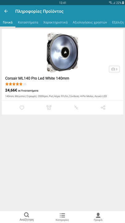

Virus200 Δημοσ. 14 Ιουνίου 2018 Δημοσ. 14 Ιουνίου 2018 Καλημέρα στην παρέα μιας κ έχω την απλή έκδοση του κουτιού και πάνω έχω τα δύο στοκ ανεμηστηρια της nzxt να βγάζουν αέρα απο οτι εχω καταλάβει έλεγα να πάρω ένα 140mm και να το βάλω πάνω να βγάζει αέρα τώρα που είναι και καλοκαίρι και να βάλω το ένα στοκ μπροστά να βάζει αέρα αν γίνεται. Επειδή όμως ειμαιλίγο άσχετος ζητάωτα τώρα σας. Ευχαριστώ προκαταβολικά.
Heybro Δημοσ. 14 Ιουνίου 2018 Δημοσ. 14 Ιουνίου 2018 4 ώρες πριν, Virus200 είπε Καλημέρα στην παρέα μιας κ έχω την απλή έκδοση του κουτιού και πάνω έχω τα δύο στοκ ανεμηστηρια της nzxt να βγάζουν αέρα απο οτι εχω καταλάβει έλεγα να πάρω ένα 140mm και να το βάλω πάνω να βγάζει αέρα τώρα που είναι και καλοκαίρι και να βάλω το ένα στοκ μπροστά να βάζει αέρα αν γίνεται. Επειδή όμως ειμαιλίγο άσχετος ζητάωτα τώρα σας. Ευχαριστώ προκαταβολικά. Τι ζητάς ακριβώς? Προφανώς να το κάνεις βάλε 140αρι πάνω κάνει πολύ μεγάλη δουλειά.
Virus200 Δημοσ. 14 Ιουνίου 2018 Δημοσ. 14 Ιουνίου 2018 7 λεπτά πριν, Heybro είπε Τι ζητάς ακριβώς? Προφανώς να το κάνεις βάλε 140αρι πάνω κάνει πολύ μεγάλη δουλειά. Μαλλον δεν τα εγραψα καλα για να μην καταλαβες τι ζηταω αποτι ειδα ισως φταει και το τ9 του κινητου ζητω συγνωμη. Ζηταω καποια προταση σε 140αρι επειδη δεν ξερω για να το βαλω στην πανω μερια του κουτιου και να βαλω το στοκ στην μπροστα μερια. budget μεχρι 25 ευρω
Heybro Δημοσ. 14 Ιουνίου 2018 Δημοσ. 14 Ιουνίου 2018 1 λεπτό πριν, Virus200 είπε Μαλλον δεν τα εγραψα καλα για να μην καταλαβες τι ζηταω αποτι ειδα ισως φταει και το τ9 του κινητου ζητω συγνωμη. Ζηταω καποια προταση σε 140αρι επειδη δεν ξερω για να το βαλω στην πανω μερια του κουτιου και να βαλω το στοκ στην μπροστα μερια. budget μεχρι 25 ευρω Εδώ είσαι φίλε μου. Το έχω μήνες μου έριξε 5 6 βαθμούς την gpu
Virus200 Δημοσ. 14 Ιουνίου 2018 Δημοσ. 14 Ιουνίου 2018 1 ώρα πριν, Heybro είπε Εδώ είσαι φίλε μου. Το έχω μήνες μου έριξε 5 6 βαθμούς την gpu Σε ευχαριστω πολυ φιλε μου για την προταση να σαι καλα .
