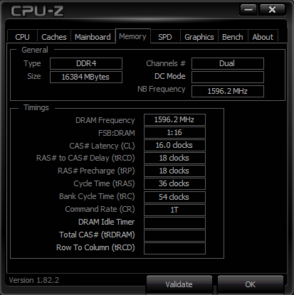

Alchemist` Δημοσ. 17 Φεβρουαρίου 2018 Δημοσ. 17 Φεβρουαρίου 2018 (επεξεργασμένο) Καλησπέρες... Έχω το σύστημα της υπογραφής και θέλω ταυτόχρονα να ανεβάσω CPU+RAM. - Ο επεξεργαστής μου τρέχει απροβλημάτιστα (με μια απλή αλλαγή στο software της gigabyte) στα 3.8 base από 3.6 base. - Οι μνήμες μου τρέχουν στα 3200 αν ανεβάζω το voltage στα VRM αλλά με μερικές δοκιμές είδα ότι χωρίς αλλαγή στα VRM, αν βάλω το voltage των μνημών στα 1.35V το σύστημα λειτουργεί κανονικά με τις μνήμες στα 2933Mhz. Αν δεν κάνω καθόλου o/c μπαίνουν αυτόματα στα 2133. Οι ερωτήσεις: 1) Θέλω να ζορίσω το σύστημα όσο το δυνατό λιγότερο, οπότε προτιμώ να έχω τις RAM στα 2933. Το πρόβλημα (εάν αυτό υφίσταται) είναι ότι με την ρύθμιση που προανέφερα, ενώ το σύστημα είναι σταθερό, το Voltage της CPU ανεβοκατεβαίνει σαν τρελό, σύμφωνα με το CPU-Z, μεταξύ 0.88 και 1.5V. Είναι νορμάλ αυτό? Φοβήθηκα να αφήσω το σύστημα έτσι.... 2) Είναι επικίνδυνο το να λειτουργούν σε υψηλότερο voltage τα VRM χωρίς εξτρά ψύξη? Ποιά Volt ενδεικτικά είναι safe και ποιές θερμοκρασίες? 3) Αξίζει τον κόπο να ασχοληθώ με τις μνήμες ή να τις αφήσω στα 2133 ΄όπου λειτουργούν στα 1.2V και δεν ζορίζονται καθόλου? Προσωπικά, στο συγκεκριμένο σύστημα, μεταξύ 3200 και 2133Mhz στις μνήμες δεν ένιωσα διαφορά (στην αίσθηση χρήσης). Δεν έχω κάνει ιδιαίτερο testing πέρα από σύντομες δοκιμές γιατί φοβάμαι το να έχω το σύστημα σε o/c κατάσταση χωρίς να είμαι σίγουρος. Ευχαριστώ εκ των προτέρων. Επεξ/σία 18 Φεβρουαρίου 2018 από Alchemist`

Alchemist` Δημοσ. 17 Φεβρουαρίου 2018 Μέλος Δημοσ. 17 Φεβρουαρίου 2018 (επεξεργασμένο) Με το XMP δεν μου δουλεύει τίποτα, μόνο αν τα βάλω χειροκίνητα. BIOS έχω το F10. Το ξέρω ότι βγήκε καινούργιο αλλά μέχρι στιγμής δεν το πέρασα (βλέπω ότι ανά 2-3 μέρες είχε update μέχρι το F22b οπότε είπα να περιμένω μέχρι να βγεί κάποιο "σταθερό" BIOS, επίσης κατά βάση με τις νέες APU έχουν να κάνουν τα συγκεκριμένα update οπότε δεν ξέρω κατά πόσο θα αλλάξουν την κατάσταση). Ποιά έκδοση έχεις περάσει? Επεξ/σία 17 Φεβρουαρίου 2018 από Alchemist`

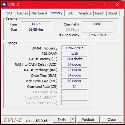

SeXBOX Δημοσ. 18 Φεβρουαρίου 2018 Δημοσ. 18 Φεβρουαρίου 2018 Sorry αλλά XMP στα 3200 και με τον 1600Χ στην 350, δεν "κολλάει" καλά... έπρεπε 370, τις μνήμες πρέπει να τις βάλεις Slot 2 και 4. Αν είναι όντως ετσι και δεν πιάνουν τα 3200 τότε ή οι μνήμες δεν κανουν την δουλειά που υπόσχονται ή σε "κόβει" η μητρική. Η AMD προωθεί για τα συστήματα της πιο πολύ τις G.Skill και εμένα σε 4 slots δεν έπιαναν 3200 μόνο μέχρι 3050 αλλά με το νέο bios για τους επερχόμενους νέους Ryzen πλέον πιάνουν 3200. ΙΣΩΣ ένα bios update σε σώσει.
Alchemist` Δημοσ. 18 Φεβρουαρίου 2018 Μέλος Δημοσ. 18 Φεβρουαρίου 2018 (επεξεργασμένο) Thanks για τις απαντήσεις! Τις μνήμες τις έχω στις θέσεις 1 και 2. Κάνω λοιπόν swap στις θέσεις 2 και 4, update to BIOS, ενεργοποιώ XMP και θα σας ενημερώσω. Υ.Γ. όσον αφορά την μητρική, οικονομικό κυρίως το ζήτημα επιλογής B350. EDIT: Κομπλέ παιδιά... Όλα τέλεια με το XMP μόλις αλλάξανε θέση οι μνήμες. Δεν περίμενα κάτι τόσο "ηλίθιο" να κάνει διαφορά. Δεν ξέρω αν έκανε διαφορά αλλά πέρασα και το F22b BIOS. Τσάμπα παιδευόμουν τόσο καιρό με timings - voltages κτλπ. Ευχαριστώ και πάλι. Επεξ/σία 18 Φεβρουαρίου 2018 από Alchemist` 1
Alchemist` Δημοσ. 18 Φεβρουαρίου 2018 Μέλος Δημοσ. 18 Φεβρουαρίου 2018 (επεξεργασμένο) Βασικά άκυρο... Όλη την ώρα τρώω BSOD με το XMP ανοιχτό... Τί φάση? Το windows mem diagnostic μου βγάζει ότι δεν έχω κανένα πρόλβημα, αλλά σε μισή ώρα χρήσης έχω δει BSOD 4 φορές... Μια μου έχει stop code IRQ NOT LESS OR EQUAL, μια KERNEL SECURITY CHECK FAILURE μια MEMORY MANAGEMENT. Καμιά ιδέα? Γύρισα την μνήμη στα 2133 και προς το παρόν δεν έχω κανένα θέμα... Υ.Γ. τα win είναι γνήσια με όλα τα updates. Επεξ/σία 18 Φεβρουαρίου 2018 από Alchemist`
SeXBOX Δημοσ. 18 Φεβρουαρίου 2018 Δημοσ. 18 Φεβρουαρίου 2018 1 hour ago, Alchemist` said: Βασικά άκυρο... Όλη την ώρα τρώω BSOD με το XMP ανοιχτό... Τί φάση? Το windows mem diagnostic μου βγάζει ότι δεν έχω κανένα πρόλβημα, αλλά σε μισή ώρα χρήσης έχω δει BSOD 4 φορές... Μια μου έχει stop code IRQ NOT LESS OR EQUAL, μια KERNEL SECURITY CHECK FAILURE μια MEMORY MANAGEMENT. Καμιά ιδέα? Γύρισα την μνήμη στα 2133 και προς το παρόν δεν έχω κανένα θέμα... Υ.Γ. τα win είναι γνήσια με όλα τα updates. το περίμενα ότι θα γίνει. Και εγώ αυτό το θέμα εχω και αναγκαστικά τρέχουν 3066, εχω δοκιμάσει τα πάντα από timmings και voltage αλλά δεν θέλει... Πρέπει να είναι ή το λειτουργικό ή κάτι που θα παίζει σωστά μόνο με Zen 2.
Alchemist` Δημοσ. 18 Φεβρουαρίου 2018 Μέλος Δημοσ. 18 Φεβρουαρίου 2018 (επεξεργασμένο) Δεν έχω ακόμη καταλάβει αν το θέμα είναι software ή hardware: - τα BSOD έχουν να κάνουν ξεκάθαρα με τις μνήμες - memory diagnostic: 100% completion όλα καλά - όταν οι μνήμες δουλεύουν στα 3200 Mhz χωρίς XMP, πέρα από το θεματάκι με το voltage της cpu, δεν έχω κανένα τέτοιο θέμα. - όταν μπαίνουν στα 3200 με το XMP πετάνε BSOD σε random συνθήκες και με διαφορετικά stop code. Μου έχει τύχει BSOD από μόλις ανοίγει το desktop μέχρι και ενώ παίζω game μισή ώρα αργότερα. - έκανα τσεκάρισμα των windows με SFC και DISM όλα αναφέρουν 100% health Δεν ξέρω τί άλλο να κάνω - δοκιμάσω ... πέρα από την αλλαγή μητρικής, λολ... Επεξ/σία 18 Φεβρουαρίου 2018 από Alchemist`

SeXBOX Δημοσ. 19 Φεβρουαρίου 2018 Δημοσ. 19 Φεβρουαρίου 2018 16 minutes ago, Alchemist` said: Δεν έχω ακόμη καταλάβει αν το θέμα είναι software ή hardware: - τα BSOD έχουν να κάνουν ξεκάθαρα με τις μνήμες - memory diagnostic: 100% completion όλα καλά - όταν οι μνήμες δουλεύουν στα 3200 Mhz χωρίς XMP, πέρα από το θεματάκι με το voltage της cpu, δεν έχω κανένα τέτοιο θέμα. - όταν μπαίνουν στα 3200 με το XMP πετάνε BSOD σε random συνθήκες και με διαφορετικά stop code. Μου έχει τύχει BSOD από μόλις ανοίγει το desktop μέχρι και ενώ παίζω game μισή ώρα αργότερα. - έκανα τσεκάρισμα των windows με SFC και DISM όλα αναφέρουν 100% health Δεν ξέρω τί άλλο να κάνω - δοκιμάσω ... πέρα από την αλλαγή μητρικής, λολ... Όχι αλλαγή μητρικής, εκτός και αν θες να αλλάξεις με νέο Zen 2 που έρχονται Μάρτιο νομίζω. Just now, akoinonitos said: Φιλε κατεβα στα 3066 ,δεν θα παιξουν στα 3200mhz ,hynix τσιπακια ειναι τσαμπα παιδευεσαι. Εμένα είναι Samsung b-die, δεν έχει σημασία, στις αρχές με τα αρχικά bios ναι ήταν θέμα τώρα όχι τόσο.
akoinonitos Δημοσ. 19 Φεβρουαρίου 2018 Δημοσ. 19 Φεβρουαρίου 2018 (επεξεργασμένο) 7 ώρες πριν, SeXBOX είπε Όχι αλλαγή μητρικής, εκτός και αν θες να αλλάξεις με νέο Zen 2 που έρχονται Μάρτιο νομίζω. Εμένα είναι Samsung b-die, δεν έχει σημασία, στις αρχές με τα αρχικά bios ναι ήταν θέμα τώρα όχι τόσο. Θες να κανουμε ενα γκαλοπ ποσοι με hynix τις δουλευουν χωρις errors σε memtest στα 3200? Επεξ/σία 19 Φεβρουαρίου 2018 από akoinonitos
SeXBOX Δημοσ. 19 Φεβρουαρίου 2018 Δημοσ. 19 Φεβρουαρίου 2018 Just now, akoinonitos said: Θες να κανουμε ενα γκαλοπ ποσοι με hynix τις δουλευουν χωρις errors σε memtest στα 3200? Εντάξει ας πούμε ότι δεν έχει βελτιωθεί η κατάσταση με τα hynix... έμενα με Samsung θα μου πεις γιατί αντιμετωπίζω τα ίδια;
akoinonitos Δημοσ. 19 Φεβρουαρίου 2018 Δημοσ. 19 Φεβρουαρίου 2018 (επεξεργασμένο) 1 λεπτό πριν, SeXBOX είπε Εντάξει ας πούμε ότι δεν έχει βελτιωθεί η κατάσταση με τα hynix... έμενα με Samsung θα μου πεις γιατί αντιμετωπίζω τα ίδια; Ποια μητρικη εχεις και ποιες μνημες? Επεξ/σία 19 Φεβρουαρίου 2018 από akoinonitos
