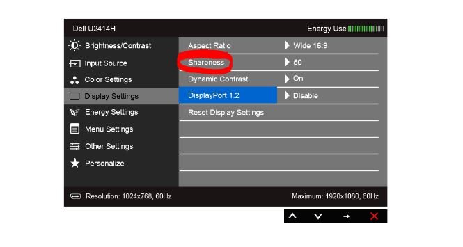

δεύτερον ανεβάζεις την ευκρίνεια

Καλημέρα. Λοιπόν τα έκανα όλα.Δεν βλέπω καμιά διαφορά.Με το προγραμματακι για το dpi μου φανηκε χειρότερη η αλλαγή.Την ευκρίνει την έβαλα στο 60.είναι λίγο καλύτερα.Το adjust clear type το είχα κάνει και πέρασα και το driver Που βρήκα.Γενικά με το που κάθομαι στην οθόνη τα άτια μου με κουράζουν κατευθείαν.Υπάρχει περίπτωση να φταίει η σύνδεση με hdmi.το μόνο που δεν έκανα είναι το δυναμικό εύρος γιατί δεν κατάφερα να βρώ που είναι μέσα στο nvidia control panel. Έτσι σκέφτομαι να την επιστρέψω.
