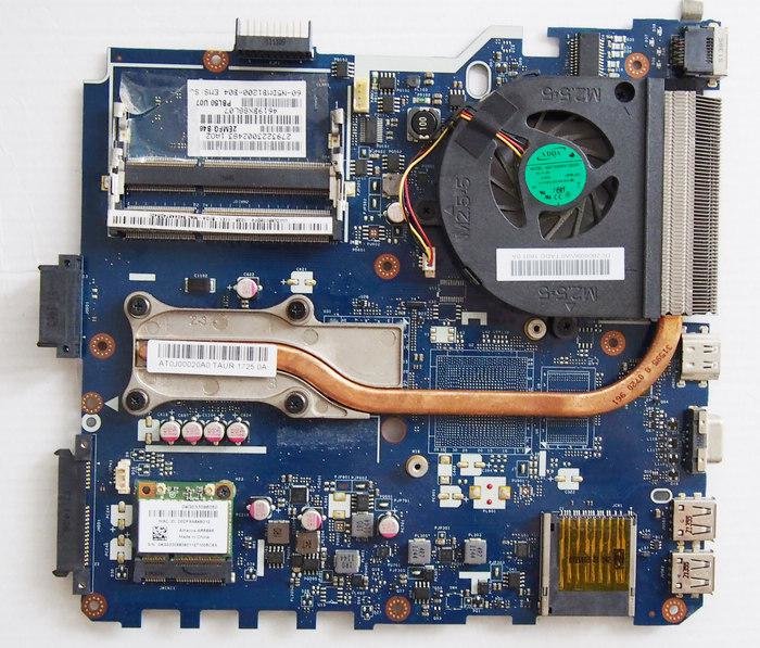

Επισκέπτης Δημοσ. 15 Φεβρουαρίου 2018 Δημοσ. 15 Φεβρουαρίου 2018 αυτη η βιδα ακριβως μου εχει φθαρει. ΥΓ : αφηνω αυτη τη φωτο μεχρ αυριο που θα χω χρονο να ξανανοιξω το δικο μου. μη δινετε σημασια στη προηγουμενη εικονα λαθος
BringMe2Life Δημοσ. 15 Φεβρουαρίου 2018 Δημοσ. 15 Φεβρουαρίου 2018 Εντάξει η βίδα πάνω στη ψήκτρα της gpu είναι σε φανερό σημείο εύκολο προσβάσιμο οπότε θα κάνεις δουλειά είτε με τον ένα τρόπο είτε με τον άλλο... Περιμένουμε νέα σου...
nikos903 Δημοσ. 15 Φεβρουαρίου 2018 Δημοσ. 15 Φεβρουαρίου 2018 Πάντως έτσι όπως την βλέπω αυτήν την βίδα εξέχει πολύ, με μια πένσα την πιάνεις και την γυρίζεις εύκολα. 1
