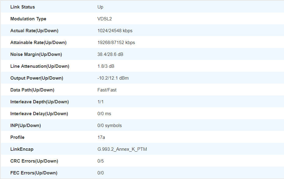

Alejandro Δημοσ. 14 Φεβρουαρίου 2018 Δημοσ. 14 Φεβρουαρίου 2018 (επεξεργασμένο) Έχω σύνδεση ADSL στην Cosmote και εδώ και χρόνια κλειδώνει στα 12Mbps. Πλέον είναι διαθέσιμο και το VDSL στην περιοχή μου. Βλέπω τις τελευταίες ημέρες στο μενού του router (Speedport Entry 2i) ότι η σύνδεση είναι VDSL2 με attainable down speed 89Mbps. Actual βέβαια έχω 12Mbps. Υπάρχει περίπτωση να έχουν κουμπώσει και τις ADSL στα νέα KV που έχουν μπει; Αν ναι δεν έπρεπε να κλειδώνουν ψηλότερα και οι ADSL; Μήπως υπάρχει κάποιο speed cap; Επεξ/σία 14 Φεβρουαρίου 2018 από Alejandro
jkoukos Δημοσ. 14 Φεβρουαρίου 2018 Δημοσ. 14 Φεβρουαρίου 2018 Ναι, σε έχουν συνδέσει στη νέα καμπίνα, πράγμα που το κάνει όλο και συχνότερα τελευταία ο ΟΤΕ. Υπάρχει όμως κόφτης και ανάλογα την περίπτωση μπορεί να πιάνεις όσο κι εσύ. Κάνε μια δοκιμή στο Internet > WAN > DSL Modulation Parameters, να αποεπιλέξεις ότι είναι σχετικό με ADSL και ν' αφήσεις επιλεγμένα τα αντίσοιχα VDSL. Παράλληλα, οπωσδήποτε να είναι επιλεγμένο το Vectoring, παρακάτω στην ίδια σελίδα. Το τελευταίο είναι αυτό που κυρίως "ορίζει" πόσος θα είναι ο κόφτης. 1

jkoukos Δημοσ. 14 Φεβρουαρίου 2018 Δημοσ. 14 Φεβρουαρίου 2018 (επεξεργασμένο) Τελικά έχεις καρφί 24/1 με VDSL Vectoring. Τα παρακάτω είναι απαραίτητες προϋποθέσεις για να μετρήσεις την πραγματική ταχύτητα της γραμμής: α. Θα το κάνεις μόνο ενσύρματα, Όχι με WiFi, ούτε με PLC. β. Αν το κάνεις μέσω browser, θα κατεβάζεις ταυτόχρονα 2-3 μεγάλα αρχεία και θα δεις την συνολική ταχύτητα. γ. Αν θέλεις ένα μόνο αρχείο, θα το κάνεις με χρήση κάποιου Download Manager. Επεξ/σία 14 Φεβρουαρίου 2018 από jkoukos
