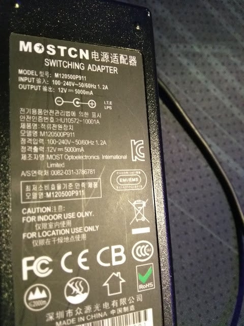

Kadaz Δημοσ. 13 Φεβρουαρίου 2018 Δημοσ. 13 Φεβρουαρίου 2018 Εχω την οθονη του τιτλου περιπου 8 μηνες, χωρις OC. Σημερα μπηκα σπιτι, ανοιξα το PC και επεσε η ασφαλεια στο μισο σπιτι. Την ανοιξα, ανοιξα παλι το PC και ολα δουλευαν κανονικα εκτως απ το μονιτορ. Δεν ακουστηκε η μυρισε κατι καμενο, απλα δεν δουλευε καθολου το μονιτορ, ουτε τα led. Δοκιμασα διαφορετικες πριζες για το τροφοδοτικο, αλλα σε καμια δεν αναβει το λεντακι του που κανονικα ειναι πρασινο. Και δεν ζεσταινεται καθολου οση ωρα κ να το αφησω. (κανονικα ζεματαει) Να δοκιμασω αλλαγη τροφοδοτικου η δεν αξιζει τον κοπο? Δεν ξερω καν που μπορω να βρω το ιδιο. Αφηνω μια φωτοφραφια μηπως και μπορει καποιος να με βοηθησει.
Havik Δημοσ. 13 Φεβρουαρίου 2018 Δημοσ. 13 Φεβρουαρίου 2018 Αν είσαι τυχερός έχει καεί μόνο το τροφοδοτικό, αν δεν δοκιμάσεις κάποιο άλλο δεν θα ξέρεις αν λειτουργεί η οθόνη, ένα οποιοδήποτε τροφοδοτικό με έξοδο 12v 5Α και ίδιο βύσμα κάνει.
Kadaz Δημοσ. 13 Φεβρουαρίου 2018 Μέλος Δημοσ. 13 Φεβρουαρίου 2018 30 λεπτά πριν, Havik είπε Αν είσαι τυχερός έχει καεί μόνο το τροφοδοτικό, αν δεν δοκιμάσεις κάποιο άλλο δεν θα ξέρεις αν λειτουργεί η οθόνη, ένα οποιοδήποτε τροφοδοτικό με έξοδο 12v 5Α και ίδιο βύσμα κάνει. μπορεις αν σ ειναι ευκολο να μου αφησεις ενα λινκ απο σκρουτζ? Μονο για λαπτοπ βρισκω οχι για μονιτορ. Η ειναι το ιδιο?
Havik Δημοσ. 13 Φεβρουαρίου 2018 Δημοσ. 13 Φεβρουαρίου 2018 Δεν ξέρω τι μέγεθος βύσμα έχει για να σου πω κάποιο συγκεκριμένο, αν στο output βγάζει ακριβώς 12V και τουλάχιστον 5Α τότε λογικά κάνει, τα περισσότερα από laptop βγάζουν πάνω από 12volt οπότε είναι ακατάλληλα. Αν κάνει το βύσμα, βεβαιώσου να επιλέξεις 12V!!!!! https://www.skroutz.gr/s/13618407/OEM-AC-Adapter-120W-MY-120W.html Ίσως να υπάρχουν και άλλοι, δε τους έψαξα όλους, π.χ. με κάποια επιφύλαξη ως προς τα Ampere https://www.skroutz.gr/s/8909392/OEM-AC-Adapter-150W-00005851.html Περίμενε να το επιβεβαιώσει και κανένας άλλος που ίσως να το έχει κάνει μην σε πάρω στο λαιμό μου! 1
Kadaz Δημοσ. 13 Φεβρουαρίου 2018 Μέλος Δημοσ. 13 Φεβρουαρίου 2018 3 ώρες πριν, Havik είπε Δεν ξέρω τι μέγεθος βύσμα έχει για να σου πω κάποιο συγκεκριμένο, αν στο output βγάζει ακριβώς 12V και τουλάχιστον 5Α τότε λογικά κάνει, τα περισσότερα από laptop βγάζουν πάνω από 12volt οπότε είναι ακατάλληλα. Αν κάνει το βύσμα, βεβαιώσου να επιλέξεις 12V!!!!! https://www.skroutz.gr/s/13618407/OEM-AC-Adapter-120W-MY-120W.html Ίσως να υπάρχουν και άλλοι, δε τους έψαξα όλους, π.χ. με κάποια επιφύλαξη ως προς τα Ampere https://www.skroutz.gr/s/8909392/OEM-AC-Adapter-150W-00005851.html Περίμενε να το επιβεβαιώσει και κανένας άλλος που ίσως να το έχει κάνει μην σε πάρω στο λαιμό μου! πηρα τροφοδοτικο απο γειτονικο καταστημα και ολα καλα μεχρι στιγμης. Τσεκαρε το παλιο ο μαγαζατορας και το βρηκε ντεντ. θενξ για τη βοηθεια φιλε off topic αλλα η μια μερα με ενα παλιο 1080π μονιτορ με εκανε να επαναεκτιμησω το qnix. κινεζια κινεζια, αλλα 1440p και pls πανελ ειναι ακομα τοπ
