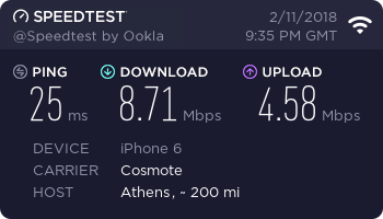

Sonyos Δημοσ. 11 Φεβρουαρίου 2018 Μέλος Δημοσ. 11 Φεβρουαρίου 2018 5 ώρες πριν, 7nisiotis είπε Κάνει αυτόματα ο ΟΤΕ update. Δοκίμασες από κάποια κινητή συσκευή να δεις το μαξ download speed? Me WiFi εννοείς ; Και σε ποια σελίδα ; Με κινητό και WiFi φαίνεται στην εικόνα . Πάντως το upload παραμένει σταθερό σε κάθε περίπτωση . Πάντως περίμενα στάνταρ 48-50 mbps και όχι Οποτε τύχει να πιάνει ταχύτητα .... αξίζει να δοκιμάσω αλλο ρουτερ εκτός του ΟΤΕ ; Αν κι απ όσο έχω δει ειναι αρκετά ακριβά
7nisiotis Δημοσ. 12 Φεβρουαρίου 2018 Δημοσ. 12 Φεβρουαρίου 2018 1 ώρα πριν, Sonyos είπε Me WiFi εννοείς ; Και σε ποια σελίδα ; Περίεργα τα νούμερα. Ακομα και πάνω στο μόντεμ να καθήσεις τόσο βγάζει; Κάτι είναι ρυθμισμένο λάθος στο μόντεμ.
