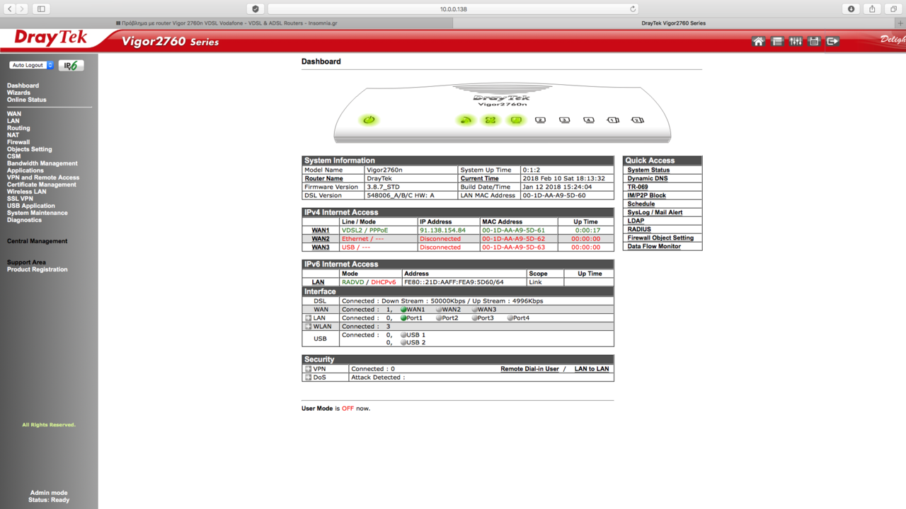

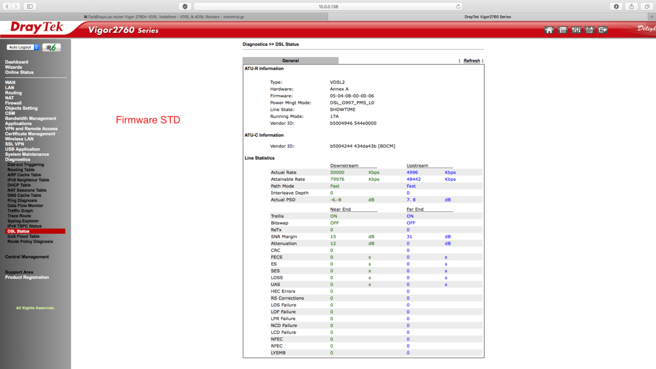

souzerman2001 Δημοσ. 10 Φεβρουαρίου 2018 Μέλος Δημοσ. 10 Φεβρουαρίου 2018 10 λεπτά πριν, poulinos είπε δοκιμες με ethernet και οχι wifi.τρεχουμε speedtest αλλα κανουμε δοκιμη και με download απο ftp η καποιο γρηγορο site Ναι με ethernet έγιναν όλα τα Speedtest 3 λεπτά πριν, nikospagonis είπε Σωστά άκου και τον poulinos που ξέρει καλύτερα. Επίσης κάνε download με έναν download manager για να έχεις καλύτερη εικόνα εκτός του ftp η γρήγορου site. Πάντως από τα στατιστικά που βλέπω νομίζω ότι είσαι μια χαρά. Αν σου βάλουν και βεκτορ στην καμπίνα θα πας ακόμα πιο πάνω. Κάνε βέβαια τα τεστ σου να δεις πιο λογισμικό να αφήσεις αλλά νομίζω είσαι σούπερ, και με πολύ σταθερό και καλό ρουτερ!!! Κι αυτά τα screenshots είναι με το STD firmware. Ποιο απ'τα 3 είναι το καλύτερο να κρατήσω; Το Vector 1; To Vector 4; ή Το STD;
nikospagonis Δημοσ. 10 Φεβρουαρίου 2018 Δημοσ. 10 Φεβρουαρίου 2018 Εννοείτε το vt4 που σου δίνει τα καλύτερα στατιστικά. Το Vodafone τι ακριβώς σου δίνει; Άσε το 4 κατά εμένα και δες και ποσό σταθερό είναι. Το attainable δεν θα σου παίζει πάνω από 1 mbps.

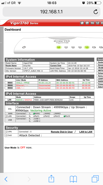

souzerman2001 Δημοσ. 10 Φεβρουαρίου 2018 Μέλος Δημοσ. 10 Φεβρουαρίου 2018 2 λεπτά πριν, nikospagonis είπε Εννοείτε το vt4 που σου δίνει τα καλύτερα στατιστικά. Το Vodafone τι ακριβώς σου δίνει; Άσε το 4 κατά εμένα και δες και ποσό σταθερό είναι. Το attainable δεν θα σου παίζει πάνω από 1 mbps. Μπορείς να μου ανεβάσεις ένα screenshot από το δικό σου και να μου δείξεις που ακριβώς δείχνει το Vector ; Της Vodafone μια που κατάφερα ν'αλλάξω firmware στο δικό μου και μία που το πέταξα στην ντουλάπα.
nikospagonis Δημοσ. 10 Φεβρουαρίου 2018 Δημοσ. 10 Φεβρουαρίου 2018 Xaxa!!! Πάρε αυτό που ζήτησες. Κοιτά εκεί που λέει τις ταχύτητες ακριβώς μετά.
souzerman2001 Δημοσ. 10 Φεβρουαρίου 2018 Μέλος Δημοσ. 10 Φεβρουαρίου 2018 1 λεπτό πριν, nikospagonis είπε Xaxa!!! Πάρε αυτό που ζήτησες. Κοιτά εκεί που λέει τις ταχύτητες ακριβώς μετά. Άρα μόλις ενεργοποιηθεί στην καμπίνα που είμαι εγώ το vector θα μου δείχνει και μένα vectoring active. Και τι διαφορά έχει αυτό; Δεν έχω ασχοληθεί καθόλου με το θέμα σορρυ.
nikospagonis Δημοσ. 10 Φεβρουαρίου 2018 Δημοσ. 10 Φεβρουαρίου 2018 Ναι θα το δείξει αυτόματα. Το βεκτορ μειώνει κατά πολύ τον θόρυβο στην γραμμή και έτσι καλυτερεύει η ταχύτητα.ειναι νέα τεχνολογία και σιγά σιγά ο ΟΤΕ την ενεργοποιεί στις καμπίνες Έτσι για την συζήτηση, θυμάσαι που κλείδωνε το Vodafone router? Είσαι οκ τώρα όλα δουλεύουν ρολόι.;
