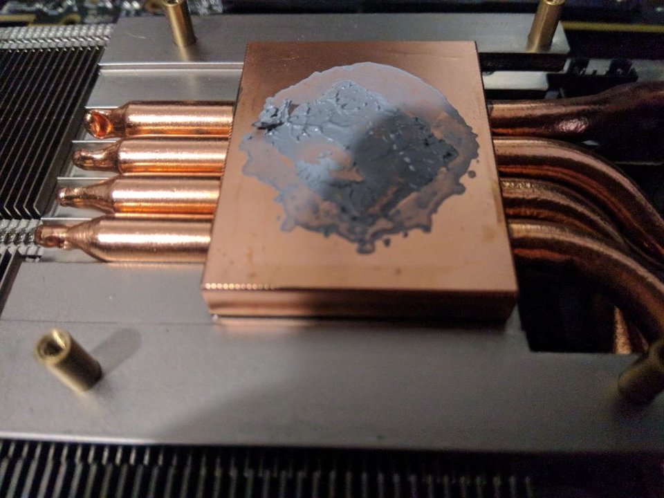

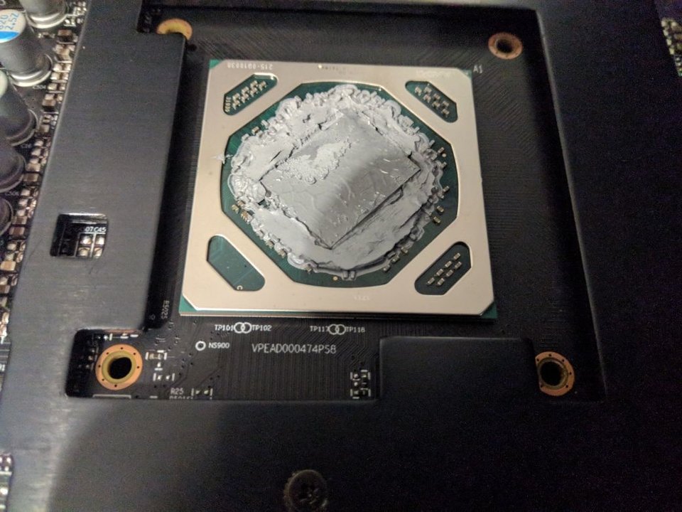

Επισκέπτης Δημοσ. 10 Φεβρουαρίου 2018 Δημοσ. 10 Φεβρουαρίου 2018 (επεξεργασμένο) 55 λεπτά πριν, 3DJIN είπε μεταχειρισμενη καρτα πηρες μη φοβασαι να βγαλεις την ψυκτρα (μπορει να την εχει βγαλει ηδη αλλος) Αν δεν τη βγαλεις δε μπορεις να μαθεις τι φταιει Δεν την είχε βγάλει, έχει τα αυτοκολητάκια τα οποία λέγαν void warranty Πάνω στις βίδες. Λοιπόν την άνοιξα, νομίζω το χει παρακάνει η XFX με την πάστα τι λέτε; Σαν να έριξαν μια κουταλιά πάστα είναι. Επεξ/σία 10 Φεβρουαρίου 2018 από CoderX99

mindtrapper Δημοσ. 10 Φεβρουαρίου 2018 Δημοσ. 10 Φεβρουαρίου 2018 Αυτά είναι για IHS CPU, οι κουκκίδες και τα μπιζέλια. Στις GPU έχουμε απευθείας die και μάλιστα μακρόστενο, με μέθοδο για CPU δεν θα καλύψει όλο το die. Βάλε ένα διάφανο γαντάκι και άπλωσε την πάστα με το χέρι ένα λεπτό στρώμα. Και η κάρτα δεν πρέπει να έχει ανοιχτεί ξανά, τόσο βάζουν συνήθως οι εταιρίες, ακριβώς για να είναι σίγουρες ότι θα καλυφτεί όλο. Αν η πάστα δεν είναι conductive δεν έχεις κανένα θέμα, ακόμα και έτσι να είναι. Παίζει το θέμα εδώ να είναι ότι δεν πατάει καλά το cooler πάνω στο die. Μπορείς να κάνεις ένα τεστ και να το βιδώσεις χωρίς πάστα και να δεις από το πλάι αν ακουμπάει καλά; 3
Επισκέπτης Δημοσ. 10 Φεβρουαρίου 2018 Δημοσ. 10 Φεβρουαρίου 2018 Μόλις έρθει η άλλη πάστα θα το κάνω, γιατί τώρα αν την καθαρίσω δεν έχω άλλη να βάλω.
Πέτρος Δημοσ. 10 Φεβρουαρίου 2018 Δημοσ. 10 Φεβρουαρίου 2018 (επεξεργασμένο) Πριν την κλείσεις, κάνε έναν κόπο και καθάρισε όλη όση περισσεύει. Γύρω-γύρω από τον πυρήνα, αλλά και όλο αυτό το πράγμα πάνω στο block. Αυτή που έχει μείνει πάνω στον πυρήνα, φτάνει (και πολλή είναι, μη σου πω). Αν είναι κόλλημα αισθητήρα, δεν μπορείς να κάνεις και πολλά, μόνο να ελπίζεις ότι θα ξεκολλήσει. Κάποιο νεότερο/παλιότερο BIOS, ίσως βοηθήσει σε αυτό (ίσως και κάποιο custom σε τίποτα overclockers κλπ). Υπάρχει πιθανότητα, να δημιουργεί θέματα όλη αυτή η ποσότητα που έχει ξεχειλίσει? Κάτι να "πνίγει", κάτι να ζορίζει? Επεξ/σία 10 Φεβρουαρίου 2018 από Πέτρος
mindtrapper Δημοσ. 10 Φεβρουαρίου 2018 Δημοσ. 10 Φεβρουαρίου 2018 Κανονικά δεν πρέπει να την ξανακλείσεις με την ίδια πάστα. Βέβαια αφού έχει μισό κιλό πάνω δεν ξέρω, ίσως είσαι ΟΚ.
UsualSuspect__ Δημοσ. 10 Φεβρουαρίου 2018 Δημοσ. 10 Φεβρουαρίου 2018 Αουτς.. Γιατί έβαλαν 10 κιλά πάστα; ΔΕΝ ΤΡΩΓΕΤΑΙ ΔΙΑΟΛΕ ! (Λογικά μόλις καθαρίσεις κτλ και περάσεις καινούρια, θα είσαι μπόμπα)
Sheogorath Δημοσ. 10 Φεβρουαρίου 2018 Δημοσ. 10 Φεβρουαρίου 2018 Αν καθαρίσει τριγύρω υπάρχει κίνδυνος να ψηλώσει κανα smd. Μόνο με μπατονέτας θα το ακούμπαγα εκεί.
