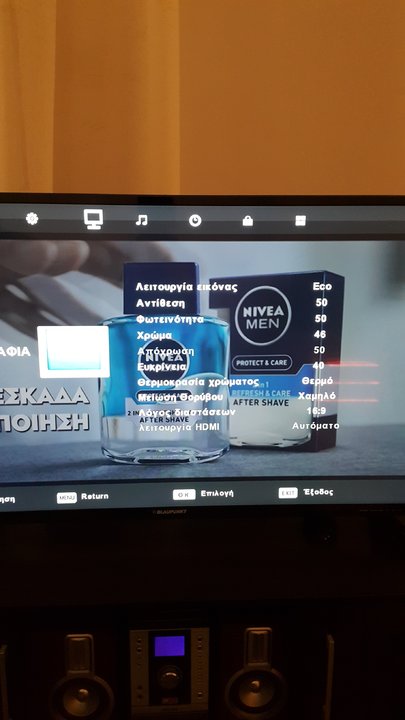

dio7 Δημοσ. 11 Μαρτίου 2018 Δημοσ. 11 Μαρτίου 2018 (επεξεργασμένο) 2 ώρες πριν, what_if είπε ναι βγαζει @dio7 την tv την εχεις στην ρυθμιση δυναμικο η εχεις τερματισει φωτεινοτητα; Με ανοιχτα φωτα ξαναλεω οτι δεν φαινεται καθολου..Αυτες ειναι οι ρυθμισεις της οθονης+τις ρυθμισεις που ειχες προτεινει. Επεξ/σία 11 Μαρτίου 2018 από dio7

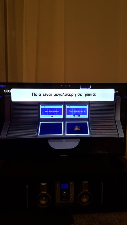

Deathy Δημοσ. 11 Μαρτίου 2018 Δημοσ. 11 Μαρτίου 2018 (επεξεργασμένο) Πολυ συννεφο εχει η εικονα ρεεεε κινεζικο πανελ εχει? Αν ξεβιδωσετε τις βιδες λιγο στο πανελ μπορει να φτιαξει γιατι αυτο το κανει οταν δεν ειναι επιπεδο το πανελ και περναει το φως μεσα απο τις σχισμες. Οι πλασμα δεν ειχανε τετοια θεματα τωρα γεμισε ο κοσμος με κινεζικα πανελ. Επεξ/σία 11 Μαρτίου 2018 από Deathy 1
what_if Δημοσ. 12 Μαρτίου 2018 Δημοσ. 12 Μαρτίου 2018 11 ώρες πριν, dio7 είπε Με ανοιχτα φωτα ξαναλεω οτι δεν φαινεται καθολου..Αυτες ειναι οι ρυθμισεις της οθονης+τις ρυθμισεις που ειχες προτεινει. οκ ειναι οι ρυθμισεις οποτε αν στο σκοταδι εχεις τοσο πολυ διαρροη φωτος στο panel πηγαινε οπως εισαι για αντικατασταση 8 ώρες πριν, Deathy είπε Πολυ συννεφο εχει η εικονα ρεεεε κινεζικο πανελ εχει? Αν ξεβιδωσετε τις βιδες λιγο στο πανελ μπορει να φτιαξει γιατι αυτο το κανει οταν δεν ειναι επιπεδο το πανελ και περναει το φως μεσα απο τις σχισμες. Οι πλασμα δεν ειχανε τετοια θεματα τωρα γεμισε ο κοσμος με κινεζικα πανελ. που να εχεις πληρωσει χιλιαρικα ζωντανα κ να βλεπεις τετοια ομορφα πραγματακια στην τηλεοραση σου ,γιατι ολες εχουν θεματα κ ειναι λαχειο τι προβληματα θα σου κατσουν
