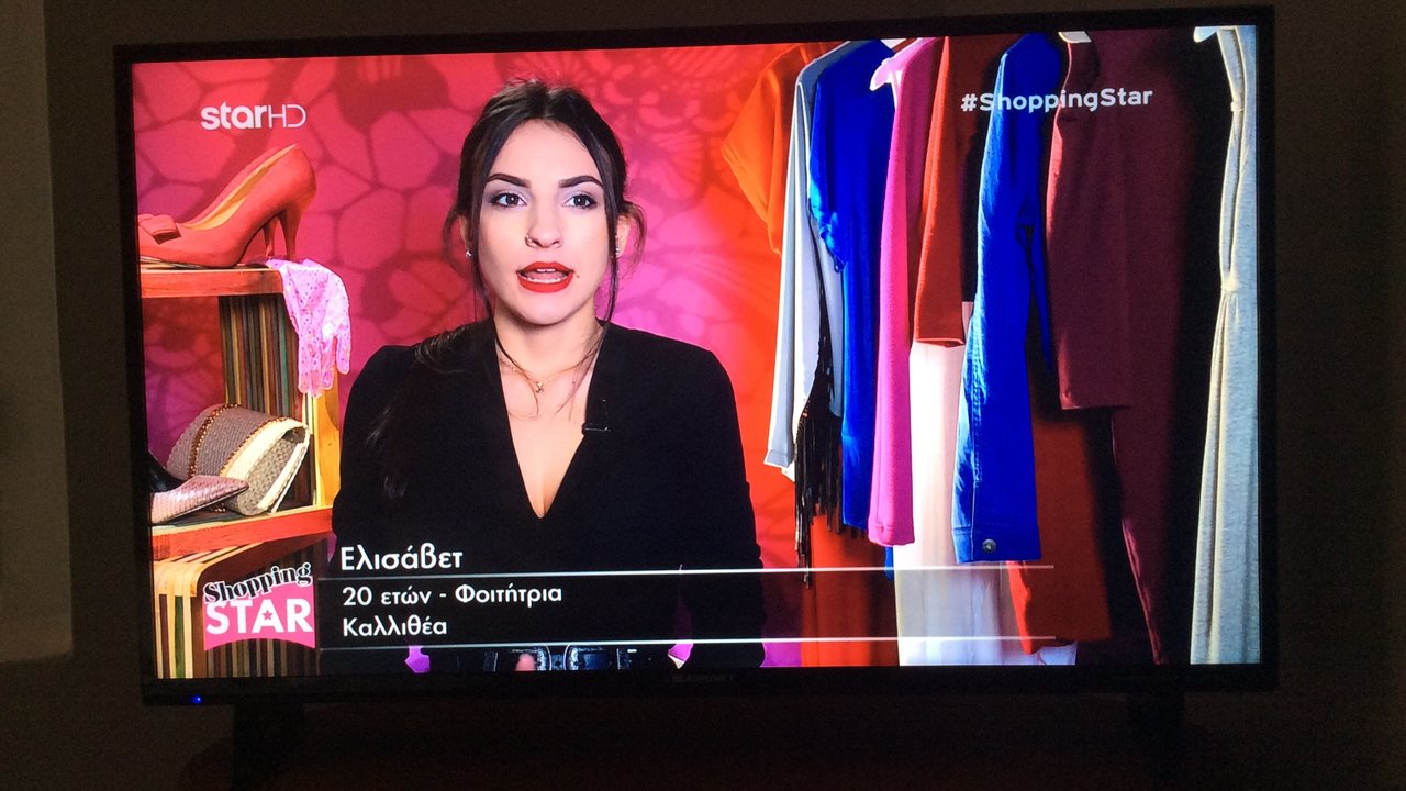

iguana Δημοσ. 15 Φεβρουαρίου 2018 Δημοσ. 15 Φεβρουαρίου 2018 Και εγώ παρέλαβα καλές πρώτες εντυπώσεις ακόμα δεν έκανα ρυθμίσεις εικονας .παντως για εμένα που δεν με ενθουσιάζει το υπερεαλιστικο φίλτρο που έχουν οι νέες tv με την ρύθμιση στο "ήπια" βγάζει ποιο κινηματογραφική εικόνα ότι πρέπει για τα γούστα μου.Κατι που δεν το ήξερα και με βόλεψε πάρα πολύ αν και αφορά λίγους ,η τηλεόραση υποστήριζει και dvb-c (δεν νομίζω ότι το έχουν όλες) δηλαδή καλωδιακή τηλεόραση και ως συνδρομητής της hcn μου έπιασε κανονικά όλα τα κανάλια του "μπουκέτου" καμία 70αρια δηλαδή.Το κουτί φαινόταν ανοιγμένο και σε εμένα και με ψαρωσε αλλά μέσα ήταν κανονικά όλα ζελατίνες κτλ παντού.Σε όλους φαινόταν ανοιγμένο το κουτί;έχει κάτι στο κρυφό μενού που να λέει ώρες λειτουργίας; 1
