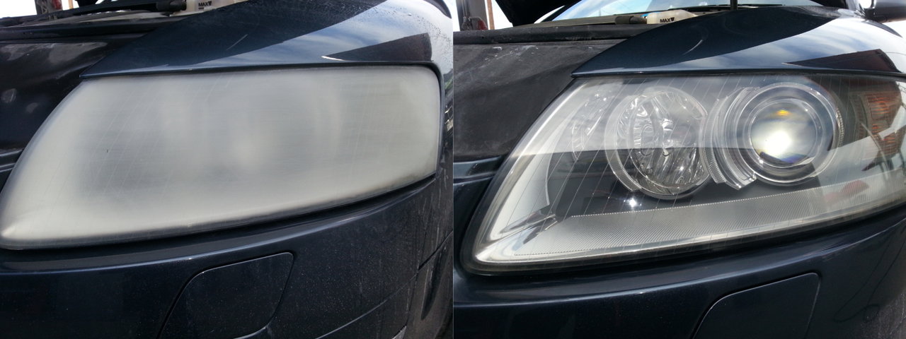

Dynamics Δημοσ. 9 Μαρτίου 2018 Δημοσ. 9 Μαρτίου 2018 καλησπερα εκανα εχω ενα fiat punto τα οποιο το φαναρι του συνοδηγου ηταν λιγο χαλια απο μεσα βεβαια απλα ειπα να το φτιαξω και απο εξω λιγο.. δοκιμασα με 800αρι νερου και μετα με 2000 νερου...αποτελεσμα το φαναρι καταστραφηκε χειροτερο απο πριν εγινε οπως της φωτογραφιας (δεν ειναι το δικο μ αυτο αλλα εγινε ετσι απο τριξιμο ) εβγαλα το γυαλι να τριψο και απο μεσα οπου ειχε και το μεγαλυτερο θεμα ασου που δεν εβγαινε το γυαλι με τπτ και ψιλο εκανα ζημια στην βαση..εκτος απο το να αλλαξω φαναρι υπαρχει αλλη λυση?μηπως και το σώσω?

christopher0016 Δημοσ. 9 Μαρτίου 2018 Δημοσ. 9 Μαρτίου 2018 με μπερδεψες λιγο. τι εννοεις τι να κανεις με το κρυσταλο? το πριν του φαναριου ειναι η εικονα δεξια?? και το μετα η εικονα με το θολωμενο φαναρι?

Dynamics Δημοσ. 9 Μαρτίου 2018 Δημοσ. 9 Μαρτίου 2018 25 λεπτά πριν, christopher0016 είπε με μπερδεψες λιγο. τι εννοεις τι να κανεις με το κρυσταλο? το πριν του φαναριου ειναι η εικονα δεξια?? και το μετα η εικονα με το θολωμενο φαναρι? εβγαλα το κρυσταλο απο το φαναρι για να το καθαρισω και απο μεσα στο γυρω γυρω που κουμπονει δεν εκανα και πολυ καλη δουλεια και θελει δουλεια για να το ξανα βαλω! την εικονα την βρηκα απο το ιντερνετ για να δειτε πως ειναι το φαναρι μου τωρα...ηταν καθαρο αλλα απο εξω οπως το επιανα καταλαβα οτι παιζει να ειναι και λιγο θωλο απο εξω...το πλακωσα με 800αρι και μετα με 2000 αποτελεσμα να γινει το φαναρι οπως στην φωτογραφια αριστερα δλδ τελειως θωλο ξενερωσα γτ πηγα να το κανω καλυτερα και το κατεστραψα...και δεν μπορω να καταλαβω γτ?του εριξα και λιγο βερνικι σε σπρει που ειχα εγινε λιγο καλυτερα αλλα οχι οπως πριν και οχι οπως θα επρεπε να ειναι....το ξανα ετριψα για να φυγει το βερνικι αλλα εμεινε στην ιδια κατασταση...δεν μπορω να καταλαβω γτ?τοσο αποτυχια ηταν το φαναρι ποιοτικα τι να πω? 13 λεπτά πριν, aGka8l είπε παρε παλι γυαλοχαρτο και ξεκινα απο χοντρο σε λεπτο 500 800 1000 1500 πριν ξεκινησεις αστα 10 λεπτα σε ενα κουβα με νερο , οσο τριβεις ριχνεις και νερο στο φαναρι , στο τελος παρε καποια αλοιφη για φαναρια 5-10ε απο καποιοα autoshop η βενζινάδικο. εχει ο σκλαβενιτης μια της arexos 5ευρώ την εχω χρησημοποιησει ειναι οκ θα το παλεψω παλι αυριο με 800αρι,1500 και 2000 νερου που εχω εδω θα κανει η αλοιφη δουλεια?μιλαμε οτι ξενερωσα....ασε που εβγαλα το φαναρι απο το αμαξι και ειμαι χωρις ενα φαναρι... :p
