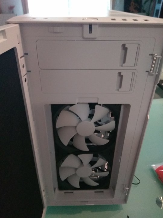

Cartman Δημοσ. 8 Φεβρουαρίου 2018 Δημοσ. 8 Φεβρουαρίου 2018 Ως κάτοχος Define R5 μπορώ να σου πω ότι έχει παντού φίλτρα εκτός από το πάνω μέρος (το οποίο άλλωστε το έχω μόνιμα κλειστό) τα οποία αφαιρούνται πανεύκολα. Έχει 2 θέσεις για 5,25" drive καινή πρόσοψη του κλείνει κάνοντας το ποιό ήσυχο κουτί που είχα ποτέ. Σημειώνω ότι έχω προσθέσει και 2ο 14" ανεμιστήρα μπροστά. 2
MinimalTech Δημοσ. 15 Φεβρουαρίου 2018 Μέλος Δημοσ. 15 Φεβρουαρίου 2018 Άργησα λίγο λόγω υποχρεώσεων αλλά τελικά κατέληξα!! Fractal Design Define R5 PCGH Edition!! Ξέρω, θα μου πείτε υπερβαίνει το budget που δήλωσα, αλλά το ερωτεύτηκα αυτό το κουτί και δεν μπόρεσα να αντισταθώ στην αγορά του!! Το PCGH Edition συγκεκριμένα μου άρεσε περισσότερο γιατί δεν έχει τα καλύμματα (moduvents) στην αριστερή πόρτα και στην οροφή του κουτιού! Αυτά με χαλούσαν λίγο, φαινόντουσαν σαν να μην κουμπώνουν καλά και σαν να έριχναν λίγο την συνολική εικόνα... Έτσι κι αλλιώς ψυγείο μπορώ να βάλω και μπροστά (αν ποτέ βάλω - δεν είναι στα σχέδιά μου)! Επίσης όπου υπάρχει moduvent απουσιάζουν τα φίλτρα σκόνης + το ότι αποτελούν διέξοδο θορύβου.. Το PCGH Edition τα διορθώνει όλα αυτά. Το review που με βοήθησε να αποφανθώ: https://www.youtube.com/watch?v=SRZIdbdcIiU -- Στις 2/8/2018 στις 5:17 ΜΜ, tanasen01 είπε Δε νομίζω. Γιατί ποιο κουτί από αυτά που σου είπαμε είναι με 4 θύρες usb3; 2+2 είναι όλα αν δεν κάνω λάθος Δεν είχε κανένα από αυτά 4 x USB 3.0! Γενικά ρώτησα για να έχω μια ιδέα του τι γίνεται σε αυτήν την περίπτωση (άλλωστε υπάρχουν cases με πιο υψηλή τιμή που έχουν 4 x USB 3.0 στην πρόσοψη)... -- Πριν μου πείτε για το R6, ξέρω, το είδα!! Πανέμορφο και άριστο και αυτό. Αλλά ακριβό για το budget μου ακόμα. Ίσως στον επόμενο μου υπολογιστή... Ευχαριστώ πολύ για την βοήθεια guys!
