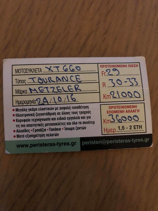

Joshua21 Δημοσ. 8 Φεβρουαρίου 2018 Δημοσ. 8 Φεβρουαρίου 2018 (επεξεργασμένο) 27 λεπτά πριν, darkman είπε Αμα δεν καταλαβαίνουμε απο παραδειγματα δεν φταιω εγω τωρα αν εχω δικιο η οχι μας διαβάζουνε και αλλοι ,οποτε μην τους ακυρώνεις, δεν ειναι ολοι χαζοι να κανουν κατι αμάσητο, ετσι δεν ειναι ..... αν εσυ θες να κανεις αυτο που θες κανε αυτο που θες αν δεν θες μην το κανεις και ασε τους αλλους που διαβαζουν να αποφασίσουν το τι θα κανουν η αποψη σου καταγραφικέ οπως και η δικια μου , τωρα η σαλτσα δεν νομιζω οτι βοηθαει καπου. Εγώ τα παραδείγματα τα καταλαβαίνω, με την προϋπόθεση όμως να βασίζονται σε επιχειρήματα και στη λογική, κάτι που δεν ισχύει στα δικά σου. Όσο για τη φωτό τι προσπαθείς να μας πεις τώρα? Πως το λάστιχο έχει συγκεκριμένα χιλιόμετρα που πρέπει να το αλλάξεις επειδή ο Περιστέρας σου έδωσε ένα χαρτάκι που λέει προτεινόμενη επόμενη αλλαγή σε 36.000 χλμ? Μάλλον εμένα επιβεβαιώνει που έγραψα πως "Το μόνο που υπάρχει είναι μια εκτίμηση του μέσου όρου χιλιομέτρων με κανονική χρήση". Επεξ/σία 8 Φεβρουαρίου 2018 από Joshua21
darkman Δημοσ. 8 Φεβρουαρίου 2018 Δημοσ. 8 Φεβρουαρίου 2018 (επεξεργασμένο) Το χαρτακι ηταν για να δεις οτι υπαρχουν καποια χιλιομετρα αναλογος βεβαια με τα λαστιχα ,τι οριο τον 50.000 μου λες , ενα μαλακό λαστιχο θα βγαλει 50.000...... , αν ναι ,το σκληρο θα βγαλει 100.000...... και βεβαια τα λαστιχα εχουν καποια χιλιομετρα που βγαζουν , σαφος και υπαρχουν δεικτες φθορας στα ελαστικα για να βλεπεις ποτε πρεπει να αλαχτουν ειπα εγω οτι δεν υπαρχουν...... Τα λαστιχα πανω κατω αναλογα ,την γόμα , την μαρκα , την οδήγηση, ο καθε ενας μας ξερει περίπου ποσα βγάζει..... τι πρέπει να εισαι μαθηματικος για να το βρεις......... οταν σου γραφω Πχ 30.000 δεν ειναι προ χριστού ,παράδειγμα ειναι ,το ποσα περιπου βγαζουν τα λαστιχα του το ξερει ο καθενας μας ,και εκει απαντησα . Δεν εισαι υποχρεωμένος να υοθετισεις την αποψει μου, ουτε κανενας αλλος εδω , αλλα τουλαχιστον οταν μιλας μαζι μου δεν θα βαζεις σαλτσες εντυποσιασμου γιατι απλα εδω κανουμε μια συζητηση,κανενας δεν ειναι υποχρεομενος να κανει κατι , και παντα πρεπει να περνει και δευτερες γνωμες πριν το κανει . Ειπα......., και το λεω για μια και τελευταία φορα αμα δεν εισαι καγκουρας για εμενα και στα μισα να τα αλλαξεις δεν υπαρχει θεμα ,τωρα αμα αυτο δεν σου αρεσει δεν μπορω να κανω κατι .... Καλο βραδυ Επεξ/σία 8 Φεβρουαρίου 2018 από darkman
