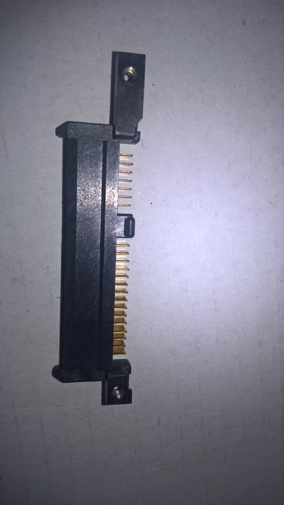

MaNePi Δημοσ. 1 Μαρτίου 2018 Μέλος Δημοσ. 1 Μαρτίου 2018 Επανερχομαι στο θεμα εχοντας πια αγορασει θηκη,ολα λειτουργησαν ρολοι.Κανοντας κατι ανασκαφες στη ντουλαπα βρηκα ακομη ενα παλιο λαπτοπ(χαλασμενο,μου το χε δωσει φιλος μπας και το φτιαξω αλλα εμεινε εκει)και αμεσως πηγα να βγαλω τον σκληρο του.Μολις το ελυσα ειδα πως δεν ηταν Sata αλλα ειχε κατι δοντακια μπροστα.Τα κουνησα λιγο αυτα και καταλαβα οτι ειναι προσθηκη.Την εβγαλα και ηταν κανονικα δισκος Sata.Ομως οταν τον συνδεσα στον υπολογιστη δεν το αναγνωριζε παρολο που το ακουγα να δουλευει και να αναβει το λαμπακι που χει η θηκη.Τι να φταιει αραγε? Και η προσθηκη που σας ελεγα:
kormos Δημοσ. 2 Μαρτίου 2018 Δημοσ. 2 Μαρτίου 2018 19 ώρες πριν, MaNePi είπε Επανερχομαι στο θεμα εχοντας πια αγορασει θηκη,ολα λειτουργησαν ρολοι.Κανοντας κατι ανασκαφες στη ντουλαπα βρηκα ακομη ενα παλιο λαπτοπ(χαλασμενο,μου το χε δωσει φιλος μπας και το φτιαξω αλλα εμεινε εκει)και αμεσως πηγα να βγαλω τον σκληρο του.Μολις το ελυσα ειδα πως δεν ηταν Sata αλλα ειχε κατι δοντακια μπροστα.Τα κουνησα λιγο αυτα και καταλαβα οτι ειναι προσθηκη.Την εβγαλα και ηταν κανονικα δισκος Sata.Ομως οταν τον συνδεσα στον υπολογιστη δεν το αναγνωριζε παρολο που το ακουγα να δουλευει και να αναβει το λαμπακι που χει η θηκη.Τι να φταιει αραγε? Και η προσθηκη που σας ελεγα: Κάνει κάποιο θόρυβο; Σε Device Manager τον βλέπεις; *όπως λειτουργεί (αν ακούγεται ότι όντως λειτουργεί) ελαφρά, με το δάχτυλο χτύπησε τον από το πάνω μέρος να δεις αν κάνει κάτι.
MaNePi Δημοσ. 2 Μαρτίου 2018 Μέλος Δημοσ. 2 Μαρτίου 2018 7 ώρες πριν, kormos είπε Κάνει κάποιο θόρυβο; Σε Device Manager τον βλέπεις; *όπως λειτουργεί (αν ακούγεται ότι όντως λειτουργεί) ελαφρά, με το δάχτυλο χτύπησε τον από το πάνω μέρος να δεις αν κάνει κάτι. Δεν την αναγνωριουν τα windows την ιδια ωρα που στην ιδια θηκη συνδεω αλλον σκληρο και το αναγνωριζει κανονικα...Εκανα αυτο που ειπες αλλα τπτ,νμζ πως δεν περνει αρκετο ρευμα και δν λειτουργει...Η μηπως επειδη λειτουργουσε με vista λες να μν τον αναγνωριζουν τα 7?
kormos Δημοσ. 2 Μαρτίου 2018 Δημοσ. 2 Μαρτίου 2018 1 λεπτό πριν, MaNePi είπε Δεν την αναγνωριουν τα windows την ιδια ωρα που στην ιδια θηκη συνδεω αλλον σκληρο και το αναγνωριζει κανονικα...Εκανα αυτο που ειπες αλλα τπτ,νμζ πως δεν περνει αρκετο ρευμα και δν λειτουργει...Η μηπως επειδη λειτουργουσε με vista λες να μν τον αναγνωριζουν τα 7? Αν μπορείς δοκίμασε πάλι πάνω στη μητρική με κάποιο άλλο sata καλώδιο και να αλλάξεις θέση.
MaNePi Δημοσ. 2 Μαρτίου 2018 Μέλος Δημοσ. 2 Μαρτίου 2018 12 λεπτά πριν, kormos είπε Αν μπορείς δοκίμασε πάλι πάνω στη μητρική με κάποιο άλλο sata καλώδιο και να αλλάξεις θέση. ειναι απο λαπτοπ,αν βαλω τον σκληρο σ αλλο λαπτοπ ισως λειτουργησει?καλωδιο και αλλες θεσεις τα εχω ηδη δοκιμασει
kormos Δημοσ. 2 Μαρτίου 2018 Δημοσ. 2 Μαρτίου 2018 14 λεπτά πριν, MaNePi είπε ειναι απο λαπτοπ,αν βαλω τον σκληρο σ αλλο λαπτοπ ισως λειτουργησει?καλωδιο και αλλες θεσεις τα εχω ηδη δοκιμασει Σε διαφορετικό hardware αν θες να τον "ξεκινήσεις" θα "φας" μπλέ οθόνη...
MaNePi Δημοσ. 3 Μαρτίου 2018 Μέλος Δημοσ. 3 Μαρτίου 2018 12 ώρες πριν, kormos είπε Σε διαφορετικό hardware αν θες να τον "ξεκινήσεις" θα "φας" μπλέ οθόνη... Τον δοκιμασα στο ιδιο λαπτοπ και το μονο που μου βγαζει ειναι 'Operation system not found'.
kormos Δημοσ. 3 Μαρτίου 2018 Δημοσ. 3 Μαρτίου 2018 2 λεπτά πριν, MaNePi είπε Τον δοκιμασα στο ιδιο λαπτοπ και το μονο που μου βγαζει ειναι 'Operation system not found'. Υπάρχει η περίπτωση να τους "κούμπωσες" σε άλλο hardware για να bootάρει ή να έβγαλε μήνυμα για πιθανή διαμόρφωση;
MaNePi Δημοσ. 3 Μαρτίου 2018 Μέλος Δημοσ. 3 Μαρτίου 2018 39 λεπτά πριν, kormos είπε Υπάρχει η περίπτωση να τους "κούμπωσες" σε άλλο hardware για να bootάρει ή να έβγαλε μήνυμα για πιθανή διαμόρφωση; Οχι,τον εβαλα παλι στο λαπτοπ που τον πηρα.να δοκιμασω αλλο λαπτοπ μηπως δεν τον αναγνωριζει ο δικος μου?
kormos Δημοσ. 3 Μαρτίου 2018 Δημοσ. 3 Μαρτίου 2018 7 λεπτά πριν, MaNePi είπε Οχι,τον εβαλα παλι στο λαπτοπ που τον πηρα.να δοκιμασω αλλο λαπτοπ μηπως δεν τον αναγνωριζει ο δικος μου? Άν έχεις αυτή τη δυνατότητα... 1
