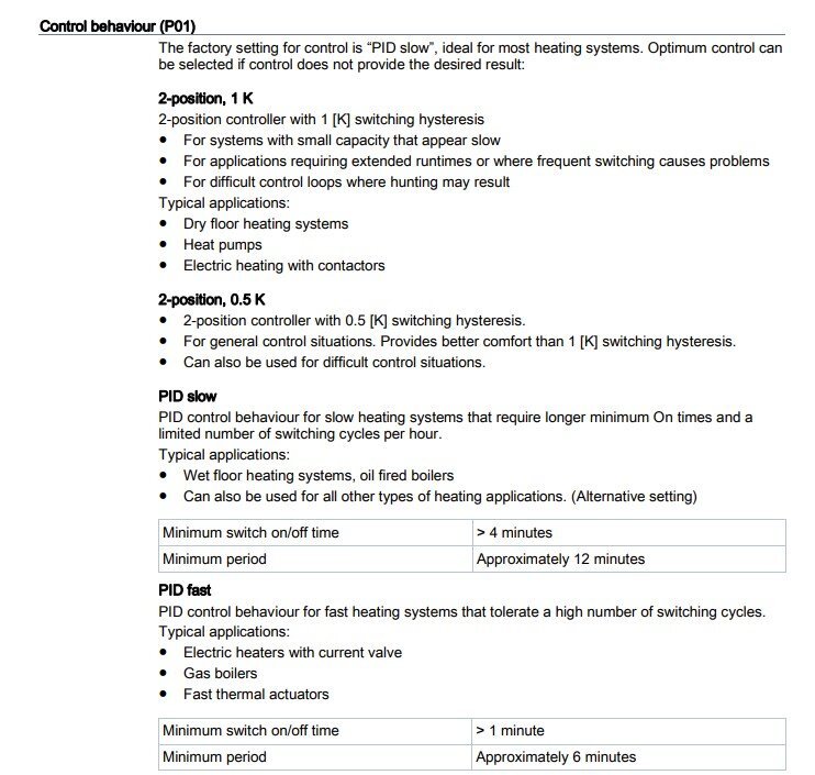

Επίσης, νομίζω ότι πριν 2 χρόνια άλλαξα τη ρύθμιση του θερμοστάτη από PID slow σε PID fast, γιατί είχα διαβάσει ότι είναι καλύτερη επιλογή για λέβητες αερίου. Ωστόσο, από όσα αναφέρεις, ίσως αυτή η ρύθμιση δεν είναι σωστή και μπορεί να προκαλεί short cycling.

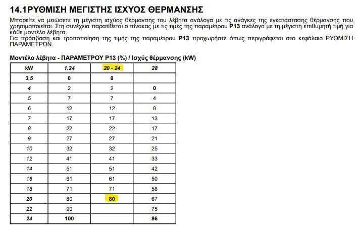

Διαβάζοντας το manual του λέβητα, είδα ότι διαθέτει Gas Adaptive Control (GAC), που σημαίνει – αν το έχω καταλάβει σωστά – ότι ρυθμίζει αυτόματα την ισχύ του ανάλογα με τη ζήτηση. Η προεπιλεγμένη μέγιστη ισχύς στη θέρμανση είναι 80%.
Spoiler
image.jpeg.bb4d10a48e8b953bde4fae00bc0faa71.jpegimage.jpeg.c9e49a5494cfb2094ef53fdf090c893a.jpeg
Αν μειώσω αυτή την τιμή, θα δω μειωμένη κατανάλωση και θα λειτουργεί ο λέβητας πιο ομαλά, αποφεύγοντας το short cycling (αν πράγματι συμβαίνει τώρα);

Η απάντηση θα βρίσκετε κάπου εδώ: https://www.dedietrich.gr/wp-content/uploads/2023/03/NANEO-S-PMC.pdf
Αλλά άντε τώρα να κάτσεις να διαβάσεις ολόκληρο manual τόσες σελίδες.. Έχει στην σελίδα 46, "Ρύθμιση του μέγιστου φορτίου για τη λειτουργία κεντρικής θέρμανσης" αλλά μετά λέει ταχύτητα περιστροφής του ανεμιστήρα.. Ποιου ανεμιστήρα; Μήπως του κυκλοφορητή;

Καλησπέρα,
Τα μεσοδιαστήματα τα πήρα παρατηρώντας την συμπεριφορά του PID θερμοστάτη (SIEMENS REV 24). Πολύ καλός θερμοστάτης, αλλά πολύ ευαίσθητος στο άναψε-σβήσε. Εκτιμώ ότι αυτό το φαινόμενο θα μετριάζεται σημαντικά όταν έχεις σώματα πάνελ. Τα on/off που δημιουργεί δεν είναι short cycling (short cycling συμβαίνει όταν ένας λέβητας "βλέπει" ότι έχει να τροφοδοτήσει ένα φορτίο πολύ μικρότερο σε θερμίδες σε σχέση με την δυναμικότητά του, πολύ συχνό φαινόμενο όταν ο χειμώνας είναι σχετικά ήπιος, έχεις μικρό σπίτι με λίγα σώματα και ταυτόχρονα δεν έχεις ρυθμίσει σωστά τον λέβητα).

Είμαι σχεδόν σίγουρος ότι μπορείς να επέμβεις στον ορισμό της μέγιστης ισχύος μέσα από το μενού του μηχανικού, το ανιψάκι μου που από πέρσι μένει μόνο και έχει έναν παλιότερο BAXI, φέραμε τεχνικό της εταιρείας και μαζί με την τακτική συντήρηση το ρύθμισε στην ισχύ των 8,5 kw, αρκετή για αμόνωτη γκαρσονιέρα του 1975. Κατευθείαν είχε περίπου 15-20% σε σχέση με πέρσι που ο χειμώνας ήταν και σαφώς πιο ήπιος.

Ναι, έχεις δίκιο apollo. Aναφέρεται στην μείωση των στροφων του ανεμιστήρα καύσης.
Σχεδόν όλα τα εγχειρίδια έχουν μια καμπύλη στροφών ανεμιστήρα- παροχής αερίου στην παράγραφο του μηχανικού. Το ένα επηρεάζει άμεσα  το άλλο.
Μετά, για την μείωση και αποφυγή των on/off, χρειάζεται μια επιπλέον ρύθμιση στο μενού του μηχανικού η οποία έχει σχέση με την υστέρηση (σε βαθμούς Κελσίου). Πρέπει να αυξηθούν οι τιμές και για το hysterisis ON και για το hysterisis OFF. Στο τέλος ρυθμίζεται ανάλογα και ο κυκλοφορητής, στην θέση "1" (σταθερές στροφές) από την θέση "85" που είναι προρυθμισμένος.

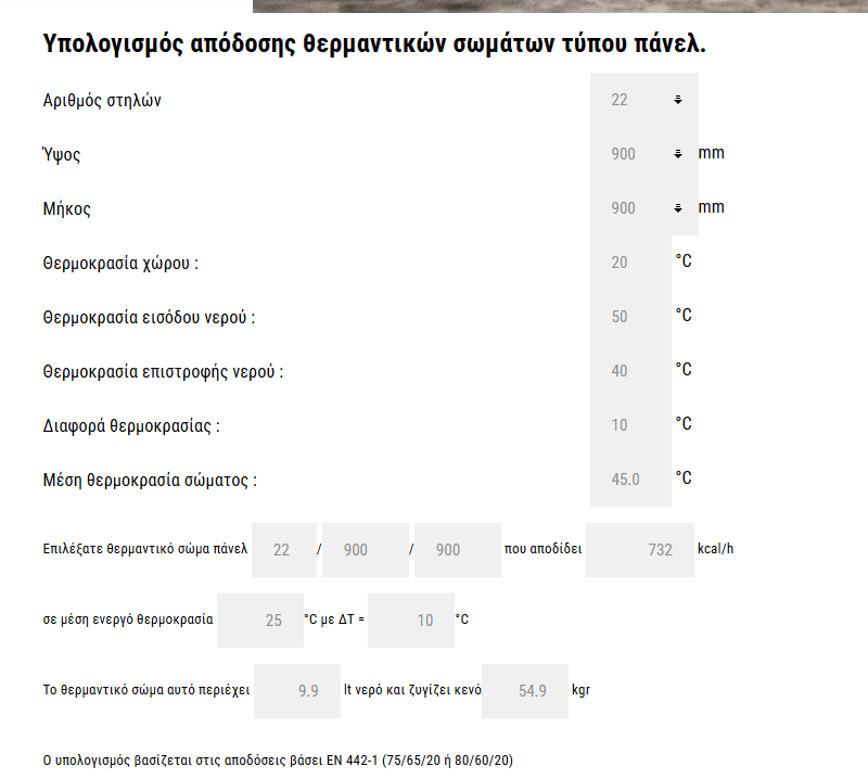

Έχω 5 σώματα
22/900/900 (2500 kcal/h)
22/900/700 (2000 kcal/h)
22/900/600 (1700 kcal/h)
1200Χ400 (550kcal/h)- πετσετοκρεμαστρα στο μπάνιο
Βρήκα αυτό το site το οποίο υπολογίζει τα kcal/h αναλόγως τη θερμοκρασία νερού. Αν τα λέει σωστά τότε το σώμα 22/900/900 από 2500 γίνεται 700
