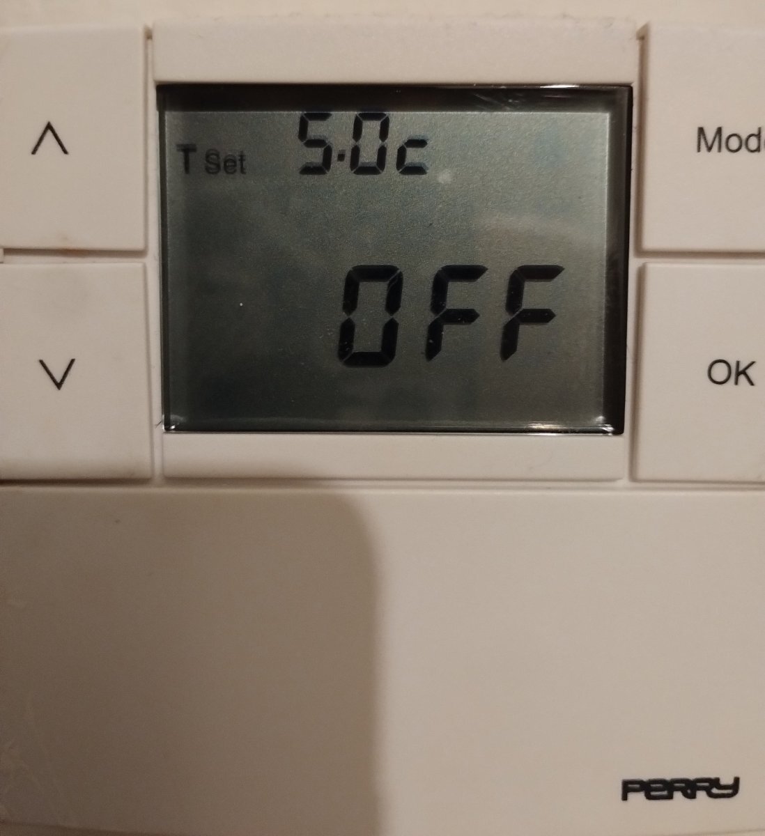

GeorgeHellas Δημοσ. 30 Ιανουαρίου Δημοσ. 30 Ιανουαρίου Καλημέρα! Θα μπορούσε κάποιος να μου εξηγήσει τι ρυθμίζει εδω ο θερμοστάτης; (perry). Αυτό το τσετ τι ειναι.
giannnis122 Δημοσ. 30 Ιανουαρίου Δημοσ. 30 Ιανουαρίου 2 ώρες πριν, GeorgeHellas είπε Αυτό το τσετ τι ειναι. Λογικά ρύθμιση παγετού, αν πέσει κάτω από 5 να δουλέψει ο λέβητας 1
GeorgeHellas Δημοσ. 30 Ιανουαρίου Δημοσ. 30 Ιανουαρίου 14 minutes ago, giannnis122 said: Λογικά ρύθμιση παγετού, αν πέσει κάτω από 5 να δουλέψει ο λέβητας Ευχαριστώ πολύ!
TheKing77 Δημοσ. 30 Ιανουαρίου Δημοσ. 30 Ιανουαρίου Η θερμοκρασία που θέλεις να πάει ο χώρος είναι το t set. Αν το σεταρεις 20 πχ θα πάρει μπρος ο λεβ
