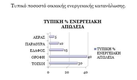

Δες πιο κάτω μια τυπική ενεργειακή κατανάλωση σε σπίτι :
Τα κουφώματα επηρεάζουν το 10% περίπου , μια εξωτερική θερμοπρόσοψη σε τοίχους και με μόνωση στην οροφή είσαι στο 70% ... αρα ...
