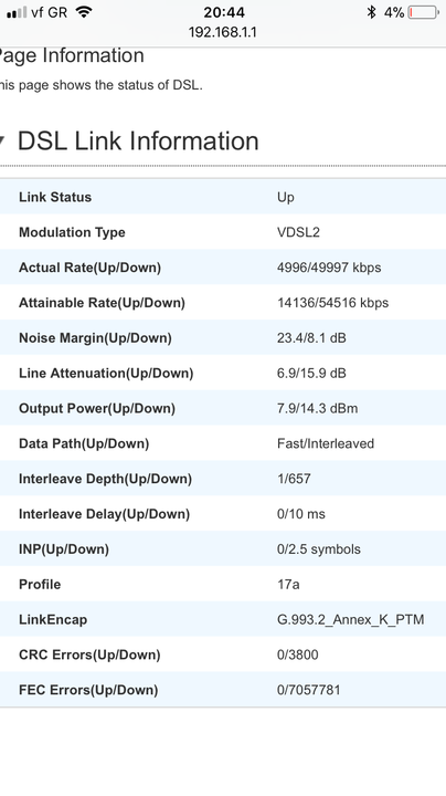

18 ώρες πριν, nikospagonis είπε
Έκανα και αυτό που είπες με το vectoring και όντως έπεσε στα 10. Άρα είναι ενεργοποιημένο. Το ξαναγύρισα όπως ήταν και τώρα έχω ότι είχα πριν ακριβώς. Όπως ξαναείπα εγώ το μόνο που βλέπω που χτυπάει είναι η απόσταση της καμπίνας μου που είναι πολύ πιο κοντά από αυτό που δείχνει το attenuation. Στα 500 μέτρα δεν έπρεπε μας είναι γύρω στα 8;
ακομα και να δινει παραπανω attenuation απο το πραγματικο, για καποιο λογο πχ κακη εσωτερικη, 100 στα ~500 μετρα αποκλειεται να φτασεις.
60, βαρια 70 στο τσακιρ κεφι, βλεπουν σε τοσα μετρα. αν ενδιαφερεσαι για τετοιες ταχυτητες τοτε ψαχτο. δεν ειναι απαραιτητο οτι το attenuation ειναι 100% πραγματικο
Επεξ/σία από rofl
Ο ΟΤΕ μου λέει ότι η καμπίνα είναι στα 500 μέτρα. Το 16 attenuation από ότι ξέρω μεταφράζεται σε περίπου 1100 αν δεν κάνω λάθος. Έχω κανονίσει ηλεκτρολόγο πριν την Παρασκευή να τσεκάρουμε από το κουτί μου (μονοκατοικία) μέχρι μέσα. Και ότι γίνει. Αφού έχω τα 50 είμαι οκ εγώ αλλά απλά θέλω να τα έχω όλα σωστά.
δεν ξερω που το βλεπεις το 1100 παντως μαλλον αφορα dsl. το vdsl εχει υψηλοτερο attenuation

Το 50ρι το έχω ήδη. Τα 1100 μέτρα τα είχα δει μάλλον σε ένα calculator αλλά ήταν προφανώς για adsl. Δηλαδή το 16 attenuation είναι στα περίπου 500 μέτρα.
