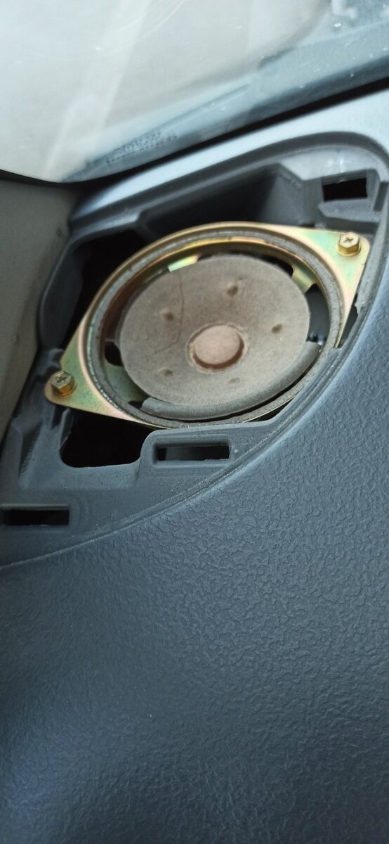

GeG Δημοσ. 22 Σεπτεμβρίου 2022 Δημοσ. 22 Σεπτεμβρίου 2022 (επεξεργασμένο) 19 ώρες πριν, Black Demis είπε εφόσον δεν εχεις ενυσχτητη ψάχνεις κατι με υψηλη ευαισθησία και ταυτόχρονα ποιοτητα πχ στα μπροστινά μπορει κάπου με 65 ευρω να βαλεις hertz DCX 165.3 οσο για μεγαλύτερης διάστασης ναι μεν μπορείς....... με προϋποθέσεις αν το βάθος της μπορτας το επιτρέπει η αν ο ανταπροτας ανύψωσης χωράει στο frame κλπ edit: στο ταμπλο τι ακριβος εχεις ηχεια η tweeters? αν tweeters τοτε εισαι για https://www.skroutz.gr/s/2323930/Hertz-Σετ-Ηχεία-Αυτοκινήτου-DSK165-3-Διαιρούμενα-6-5-με-80W-RMS-2-Δρόμων.html Ξέχασα να βγάλω φώτο του ταμπλό αλλά μοιάζουν σαν κανονικό μεγάφωνο και σκιστεί εντελώς το absorber ή όπως αλλιώς λέγετε το στεφανι γυρω γυρω απο τον κώνο. Να είναι twitters λες; εμφανισιακά δηλαδή σαν κανονικό ηχείο είναι. 19 ώρες πριν, saltofx_v είπε λογικα στο ταμπλο εχεις μονο tweeter με 100 ευρω παιρνεις ενα Basic διαιρουμενο σετ και εισαι σουπερ..με 50 ευρω δεν νομιζω ν αεχει κατι αξιολογο. επισης για το φιλο που ρωταει για τα ηχεια 20ετιας καλυτερα να τα πεταξει. Καλυτερα πεταμα με ποια έννοια το λες; εν τέλη θα φτιάξω κανα κουτάκι αν είναι να τα βάλω γιατί τα λυπάμαι για πεταμα. Έβγαλα και μια φωτο αυτά του ταμπλό να τα δείτε, 4" Είναι Επεξ/σία 22 Σεπτεμβρίου 2022 από GeG
Black Demis Δημοσ. 22 Σεπτεμβρίου 2022 Δημοσ. 22 Σεπτεμβρίου 2022 5 ώρες πριν, GeG είπε Ξέχασα να βγάλω φώτο του ταμπλό αλλά μοιάζουν σαν κανονικό μεγάφωνο και σκιστεί εντελώς το absorber ή όπως αλλιώς λέγετε το στεφανι γυρω γυρω απο τον κώνο. Να είναι twitters λες; εμφανισιακά δηλαδή σαν κανονικό ηχείο είναι. Καλυτερα πεταμα με ποια έννοια το λες; εν τέλη θα φτιάξω κανα κουτάκι αν είναι να τα βάλω γιατί τα λυπάμαι για πεταμα. Έβγαλα και μια φωτο αυτά του ταμπλό να τα δείτε, 4" Είναι ο θεος και η ψηχη του ξερει τι ειναι αυτο............ το καλυτερο ειναι να μπει ενα tweeter απο σετ που εστειλα (θελει σωστη εγκατασταση προφανος να γινει καλος διαχωρισμος ηχου
GeG Δημοσ. 22 Σεπτεμβρίου 2022 Δημοσ. 22 Σεπτεμβρίου 2022 35 λεπτά πριν, Black Demis είπε ο θεος και η ψηχη του ξερει τι ειναι αυτο............ το καλυτερο ειναι να μπει ενα tweeter απο σετ που εστειλα (θελει σωστη εγκατασταση προφανος να γινει καλος διαχωρισμος ηχου Αχχ θα με κάνεις να παω σε τεχνικό τώρα! 🥲 Είδα κάπου YouTube έναν τυπα να έχει βάλει το tweeter εξωτερικά πάνω από το κάλυμμα του ηχειου στο ταμπλό. Με το σετ που λες εκμεταλλεύομαι μόνο τα 2 από τα 4 κανάλια της πηγής;
Black Demis Δημοσ. 23 Σεπτεμβρίου 2022 Δημοσ. 23 Σεπτεμβρίου 2022 2 ώρες πριν, GeG είπε Αχχ θα με κάνεις να παω σε τεχνικό τώρα! 🥲 Είδα κάπου YouTube έναν τυπα να έχει βάλει το tweeter εξωτερικά πάνω από το κάλυμμα του ηχειου στο ταμπλό. Με το σετ που λες εκμεταλλεύομαι μόνο τα 2 από τα 4 κανάλια της πηγής; ανάλογα πως ειναι στυμμένη η πηγή δίνει 2 κανάλια και τα μοιράζει? δίνει 4 (λήγω άσκοπο σε τόσο μικρά ηχεία στο ταμπλό) θα μου πεις βαλε 10 ηχεία οβάλ εκεί αλλά δεν εχω να προτείνω στην αγορά εχει κάνα 2 ηχεία ΜΑΠΑ μην χαλανε τον ηχο αντι να κανουν δουλεια...... γνωμη μου να μπου καλά ηχεία με tweetter πχ όπως αυτα που έδωσα να μπει καλή μόνωση στην πόρτα πίσω απο το ηχείο και θα γίνει δουλειά 1
