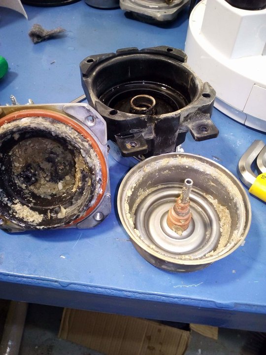

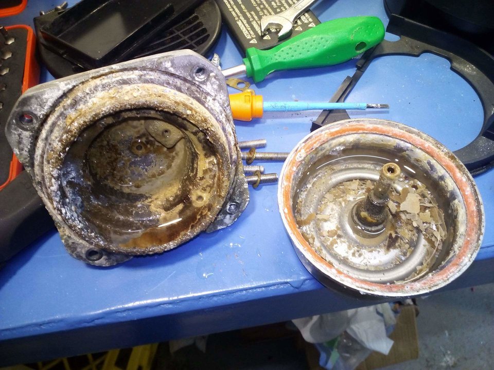

georsev Δημοσ. 11 Φεβρουαρίου 2018 Δημοσ. 11 Φεβρουαρίου 2018 (επεξεργασμένο) Μετά μερικοί λέτε ότι δεν πίνεις καφέ από την μηχανή αυτή...ενώ έξω όταν πίνεται καφέ από κάτι τέτοια boiler, πιστεύετε πως πινετε καφέ μετά...απλά άμα τα δείτε θα το ξανασκέφτειτε αν θα ξανα πιείτε...φωτογραφία από φίλο συντηρητή.. Επεξ/σία 11 Φεβρουαρίου 2018 από georsev 3 1
keysmith Δημοσ. 11 Φεβρουαρίου 2018 Δημοσ. 11 Φεβρουαρίου 2018 (επεξεργασμένο) Δεν νομίζω ότι λέει κάτι αυτή η φωτογραφία. Υπάρχει boiler οπουδήποτε στον κόσμο που δεν πιάνει άλατα; Και 50€ να έχει και 5000€ ο λέβητας άλατα θα πιάσει αν το νερό δεν είναι αποσταγμένο/αφιονισμένο (το οποίο και να ήταν δεν πίνεται) είναι δλδ βρύσης. Για αυτό που και που τις καθαρίζουμε χωρίς να σημαίνει ότι αφαιρούμε όλα τα άλατα τα οποία βέβαια δεν σημαίνει ότι τα πίνουμε κιόλας (παραμένουν κολλημένα στα τοιχώματα). Επεξ/σία 11 Φεβρουαρίου 2018 από keysmith 1
