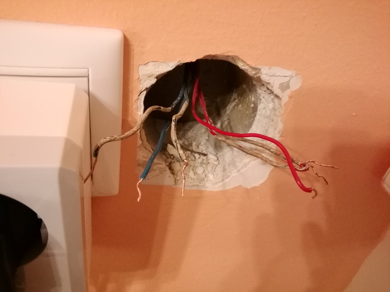

Alkis29 Δημοσ. 2 Φεβρουαρίου 2018 Δημοσ. 2 Φεβρουαρίου 2018 Καλησπερα σε ολους. Χρειαζομαι μια βοηθεια να συνδεσω τη νεα πριζα Legrand RJ11 (αυτη με τις 4 υποδοχες 1,2,3,4) γιατι κατι δεν κανω καλα και δεν μπορω να συγχρονισω το router. Οπως βλεπετε στην photo ερχονται απο τον τοιχο 3 ζευγη κοκκινο-μπλε.Για καποιο λογο τα 2 ζευγη τα εχει χρωματισει στο τελειωμα τους προφανως ο ηλεκτρολογος. Θελω να βαλω σε πρωτη φαση μονο τη γραμμη του internet γιατι εχω διαβασει οτι αν μπουνε πανω και τα καλωδια για τις τηλεφωνικες πριζες των υπνοδωματιων μπορει να εχω απωλεια στην ταχυτητα, οποτε δεν με νοιαζει να μην εχω τηλεφωνα στα υπνοδωματια. Ζηταω λοιπον τα φωτα σας, για τη συνδεσμολογια.Ευχαριστω
darkman Δημοσ. 2 Φεβρουαρίου 2018 Δημοσ. 2 Φεβρουαρίου 2018 (επεξεργασμένο) Αυτα φιλε μου πρεπει να ειναι η κεντρικη γραμμη γιαυτο εχεις τοσα πολλα καποια πρεπει να πλεξουν για να παει και στο υπόλοιπο σπιτι ηλεκτρολογος δεν ειμαι αλλα αυτο που θα εκανα για να βρω την γραμμη ειναι να εκοβα ενα καλώδιο απο την μια ακρη ,και απο την αλλη θα το εβαζα σε ενα σταθερο τηλέφωνο, και μετα θα ακουμπουσα τα γυμνά καλώδια πανω σε αυτα εδω στην φωτο μεχρι να ακουςω τον τονο της γραμμης η γραμμη του ιντερνετ με αυτην του τηλεφωνου ειναι η ίδια για αρχη θα διαλεγα το μπλε και κοκκινο που ειναι καθαρα Επεξ/σία 2 Φεβρουαρίου 2018 από darkman
isay Δημοσ. 2 Φεβρουαρίου 2018 Δημοσ. 2 Φεβρουαρίου 2018 Τολμω να μαντεψω οτι δυο καλώδια ειναι η γραμμή και τα υπολοιπα ζευγη ειναι γραμμές για αλλες τηλεφωνικές πριζες του σπιτιου. 2
darkman Δημοσ. 3 Φεβρουαρίου 2018 Δημοσ. 3 Φεβρουαρίου 2018 2 ώρες πριν, divo είπε Αν ειναι κεντρικη μπριζα και ο ηλεκτρολογος ειναι σωστος εχει φερει τουλαχιστον 2 ζευγαρια, ο συγκεκριμενος εφερε 3 ακομα καλυτερα . Αν και δε φαίνεται καλα εχω την εντυπωση οτι αυτα δεν ειναι τηλεφωνικα καλωδια. Σα νυμ μονοπολικα τα βλεπω. θα κανεις ομως δουλεια και με αυτα. Αυτό που έχεις να κάνεις ειναι να βρεις πρώτα από όλα τη γραμμή σου. Δοκίμασε πρώτα τα δυο σημαδεμένα. Λογικά αυτά ειναι της γραμμής γι αυτό και τα σημάδεψε Αν ειναι VoBB η γραμμή το τηλεφωνο περναει μέσα απο το ρουτερ, άρα δε θα πάρεις σήμα για να δοκιμάσεις με τηλεφωνο οπως σου ειπαν παραπανω. Θα σου ελεγα tester κοινος γεννήτρια αλλα μαλλον δε θα εχεις οποτε, μπορεις να το δοκιμασεις με μπαταρία και ενα πολυμετρο. Μπαταρια στη μια ακρη στα ζευγαρια της μπριζας και το πολυμετρο στην αλλη ( εισαγωγη ή χωνευτη). Η να κανεις εναλλαγές σε ζεύγη απο εκεί και πέρα. Αλλα ειναι πιο χρονοβορο Οταν βρεις τη γραμμη σου να ξερεις οτι αυτα τα δυο συνδέονται στα μεσαια πινάκια. Αν και δε θυμαμαι τη συγκεκριμένη λογικα στο 2 3. Δεν παιζει ρολο η πολικότητα. Αν ειναι VoBB η γραμμη βαζεις απευθειας το ρουτερ χωρις τιποτα αλλο ενδιαμεσα, μια και δε θες τηλεφωνα στις αλλες μπριζες, ωστε να χρειαστει να κανεις επιστροφη. Κάτι που ξέχασα. Το σπίτι είχε τηλεφωνο πριν? Δεν νομιζω να ειναι ετσι εκτος και δεν εχει αλλες πριζες στο σπιτι του αν ειναι η κεντρικη απο εκει τοτε θα παρουν και τα αλλα δωματια αν εχει φερει 3 και ειναι και η κεντρικη τοτε δεν εχει αλλες πριζες, η δεν ειναι η κεντρικη Αυτα τα καλωδια εχουν στο σπιτι για το τηλέφωνο, δεν εχω ανοιξει πολλα αλλα καμια 10αρια τα εχω για αυτο με το voip εχεις δικιο αν το ξερει σιγουρα δεν θα του δωσει τονο, αλλα αν δεν το ξερει δεν χανει και τιποτα να κάνει μια δοκιμή και βγαλε και το μ
isay Δημοσ. 3 Φεβρουαρίου 2018 Δημοσ. 3 Φεβρουαρίου 2018 (επεξεργασμένο) Αν εχεις γεννήτρια (και με μπαταρία -πολύμετρο κάνεις δουλεια) βάλε την απευθείας στον κατανεμητή, στο καλωδιο που ειναι για το σπιτι σου (αφου βεαβαια το αποσυνδεσεις απο τη γραμμή του οτε). Ετσι μπορεις να βρεις ποιο ζευγος ειναι το κεντρικό, αν ειναι η κεντρική και (με λιγο παραπάνω ψάξιμο) αν υπάρχουν αλλού ματίσεις που δινουν γραμμή. Μπορει ο ηλεκτρολόγος να εχει αφήνει και αναμονή για συναγερμό που οπως καταλαβαινει δεν καταλήγει σε πριζα Επεξ/σία 3 Φεβρουαρίου 2018 από isay
darkman Δημοσ. 3 Φεβρουαρίου 2018 Δημοσ. 3 Φεβρουαρίου 2018 5 λεπτά πριν, divo είπε Θα μας λύση την απορια αν μας δείξει τη πριζα (σουκανα τη χαρη) που ειχε πανω. υπαρχει περιπτωση να ειναι πολυ καλος ο ηλεκτρολογος και να εχει φερει 4 για RJ45 kai 2 gia RJ11 γι αυτο και τα 6 καλωδια. Παντως επιμένω ειχε τηλεφωνο το σπιτι? Ναι δεν διαφωνώ σε αυτο ,αλλα κατι μου λεει οτι ειναι ενα ζευγος και τα αλλα πανε στο σπιτι και για να εχει τα τεσσερα μαρκαρισμενα πρεπει τα δυο καθαρα να ειναι η γραμμη κατσε να μπει να μας πει να μας φύγει και η απορια
Alkis29 Δημοσ. 3 Φεβρουαρίου 2018 Μέλος Δημοσ. 3 Φεβρουαρίου 2018 Λοιπόν παιδιά τελικά το ζεύγος που δεν έχει χρωματιστεί είναι η τηλεφωνική γραμμή ! Το σύνδεσα και το router συγχρονίστηκε. Από εκει και πέρα αν θέλω να στείλω και τηλέφωνο στα 2 υπνοδωμάτια θα πρέπει να πάρω πρίζα με 2 rj11 ώστε να μπουν τα άλλα 2 χρωματισμένα ζεύγη στις άλλες 2 υποδοχές "2" και "3" και να συνδεθεί το 2ο φισάκι της πρίζας με την υποδοχή "phone 1" του router ? Η σύνδεση είναι ευρυζωνική (voIP). 2
darkman Δημοσ. 3 Φεβρουαρίου 2018 Δημοσ. 3 Φεβρουαρίου 2018 9 λεπτά πριν, Alkis29 είπε Λοιπόν παιδιά τελικά το ζεύγος που δεν έχει χρωματιστεί είναι η τηλεφωνική γραμμή ! Το σύνδεσα και το router συγχρονίστηκε. Από εκει και πέρα αν θέλω να στείλω και τηλέφωνο στα 2 υπνοδωμάτια θα πρέπει να πάρω πρίζα με 2 rj11 ώστε να μπουν τα άλλα 2 χρωματισμένα ζεύγη στις άλλες 2 υποδοχές "2" και "3" και να συνδεθεί το 2ο φισάκι της πρίζας με την υποδοχή "phone 1" του router ? Η σύνδεση είναι ευρυζωνική (voIP). Case closed 2
jkoukos Δημοσ. 3 Φεβρουαρίου 2018 Δημοσ. 3 Φεβρουαρίου 2018 Πρέπει να βρεις ποιο ζεύγος μπλε/κόκκινο (από τα άλλα 2 ζεύγη), καταλήγει στις άλλες πρίζες. Το λέω διότι υπάρχουν διάφορες πιθανότητες στην εγκατάσταση. Μπορεί να έρχονται 2 από τον κεντρικό κατανεμητή και ένα να πηγαίνει στις άλλες πρίζες σε σειρά ή κάθε ζεύγος σε διαφορετική. Ακόμη να υπάρχουν ενδιάμεσες συνδέσεις σε κουτιά διακλάδωσης εντός του τοίχου. Για αρχή σύνδεσε το ενεργό μπλε/κόκκινο με ένα από τα άλλα 2 ζεύγη) και κάνε τον ίδιο έλεγχο στην επόμενη πρίζα κ.ο.κ. Μόλις βρεις που τερματίζουν τα άλλα 2 ζεύγη, τότε θα κάνεις αυτό που αναφέρεις, δηλαδή στην κεντρική πρίζα θα βάλεις μία διπλή, όπου στην μία θα κουμπώνει μόνο το ενεργό ζεύγος και στην άλλη τα άλλα 2 μαζί. 1
darkman Δημοσ. 3 Φεβρουαρίου 2018 Δημοσ. 3 Φεβρουαρίου 2018 (επεξεργασμένο) 1 ώρα πριν, Alkis29 είπε Λοιπόν παιδιά τελικά το ζεύγος που δεν έχει χρωματιστεί είναι η τηλεφωνική γραμμή ! Το σύνδεσα και το router συγχρονίστηκε. Από εκει και πέρα αν θέλω να στείλω και τηλέφωνο στα 2 υπνοδωμάτια θα πρέπει να πάρω πρίζα με 2 rj11 ώστε να μπουν τα άλλα 2 χρωματισμένα ζεύγη στις άλλες 2 υποδοχές "2" και "3" και να συνδεθεί το 2ο φισάκι της πρίζας με την υποδοχή "phone 1" του router ? Η σύνδεση είναι ευρυζωνική (voIP). Ναι ετσι θα κανεις επιστροφη της γραμμης απο το router ,και θα το κουμπώσεις στο δευτερο Rj ,που απο πισω θα εχεις βαλει τα αλλα ζευγάρια που πανε στα δωματια σου αλλα πρεπει να βρεις και ποια ζευγαρια πανε στο καθε δωματιο ετσι οπως τα βλεπω αν το εχει κανει λογικα τα καφε ειναι το ενα δωματιο και τα κοκκινα το αλλο Επεξ/σία 3 Φεβρουαρίου 2018 από darkman

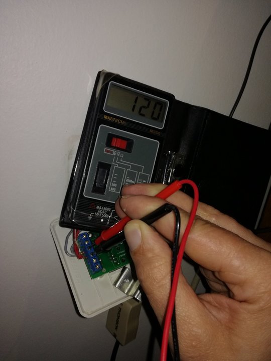

MapleLeafs Δημοσ. 3 Φεβρουαρίου 2018 Δημοσ. 3 Φεβρουαρίου 2018 @divo εχω βάλει τη γλώσσα μου σε καλώδιο τηλεφώνου. Μάλλον δεν είχε πολλή τάση. Πάντως η τάση στις πρίζες τηλεφώνου φτάνει και 100V και κάτι παραπάνω.
