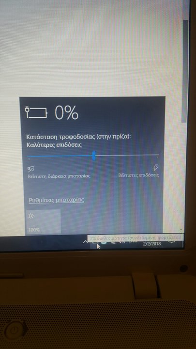

Τα λαπτοπ του πατερα μου 4-5 χρονων 17αρι Τοσιμπα εχει θεμα με την μπαταρια...
Οταν βαζω το καλωδιο δεχνει στο πισι δειχνει την μπαταρια στο 0% κ ότι φορτιζει αλλα δεν φορτιζει ποτε... Μολις βγαλω το καλωδιο κλεινει απευθειας.
Ξηλωσα την μπαταρια την ανοιξα μετρησα την καθε 2αδα μπαταριας 3.9 με 4 βολτ κ ολες μαζι δινουν 12 μηπως κ καποια 2αδα τα εχει παιξει...
Προσπαθησα να μετρησω την μπαταρια απο τα πινακια του τσιπ που εχει πανω αλλα καμια τυχη οτι κ να μετρησω δειχνει 0μαλλον κατι θα πρεπει να γεφυρωσω...
Αν βαλω τις μπαταριες οπως ειναι πανω στο λαπτοπ με το φορτιστη επανω κ μετρησω τα ακριανα πινακια μου δειχνει 12.4... Μολις βγαλω το καλωδιο παει στο 0...
Το λαπτοπ δουλευει κ χωρις την μπαταρια... Μονο με τον φορτιστη οποτε δεν νομιζω οτι φταιει ο φορτιστης...
Καμια ιδεα? Αν καποια μπαταρια απο τα ζευγη ηταν τελειωμενη θα μου εδειχνε 4 βολτ το ζευγαρι η θα μου εδειχνε 0?μηπως να τις κοψω να τις μετρησω μια μια ξεχωριστα?
Ελπιζω να μην σας κουρασα αλλα εχω φαει κανα τριωρο να παλευω κ να ψαχνω στο ιντερνετ.
