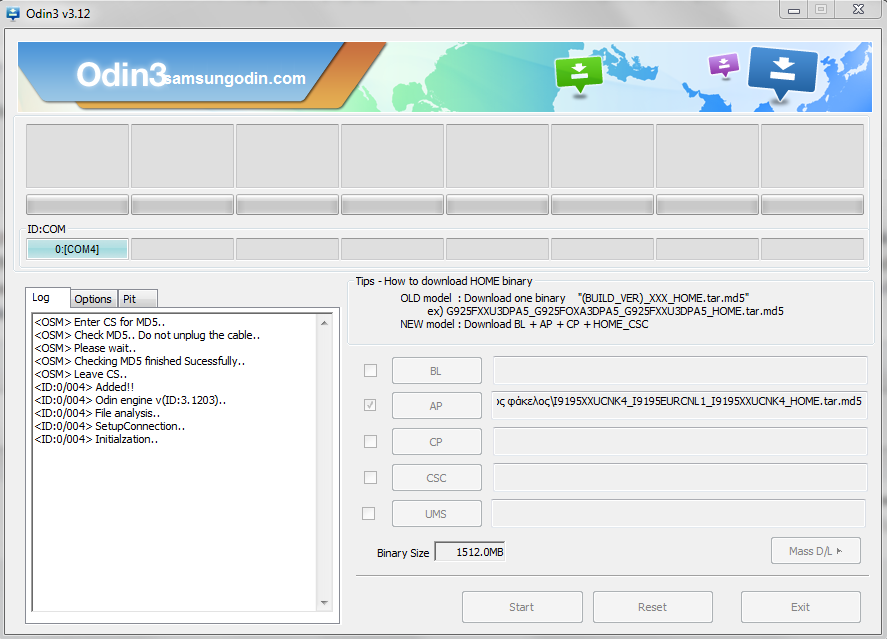

christos_realmad Δημοσ. 3 Φεβρουαρίου 2018 Μέλος Δημοσ. 3 Φεβρουαρίου 2018 16 ώρες πριν, saruman123 είπε Πολυ καλος ο οδηγος σου ευχαριστω.Ωστοσο ενω ακολουθω ολα τα βηματα το προγραμμα σταματαει στο initialization .Κατεβασα την πιο προσφατη εκδοση firmware ξερεις τι μπορει να φταει?
saruman123 Δημοσ. 3 Φεβρουαρίου 2018 Δημοσ. 3 Φεβρουαρίου 2018 (επεξεργασμένο) 27 λεπτά πριν, christos_realmad είπε Πολυ καλος ο οδηγος σου ευχαριστω.Ωστοσο ενω ακολουθω ολα τα βηματα το προγραμμα σταματαει στο initialization .Κατεβασα την πιο προσφατη εκδοση firmware ξερεις τι μπορει να φταει? Δεν το αναγνωρίζει το Odin? Βγάλε την μπαταρία και σύνδεσε το ,αν δεις ότι το Odin το αναγνωρίζει τότε χωρίς να βγάλεις το καλώδιο βάλε την μπαταρία. Δεν είσαι ο μόνος έχει και άλλος ίδιο προβλήμα https://www.sammobile.com/forum/showthread.php?t=30381 Επεξ/σία 3 Φεβρουαρίου 2018 από saruman123
christos_realmad Δημοσ. 3 Φεβρουαρίου 2018 Μέλος Δημοσ. 3 Φεβρουαρίου 2018 Το αναγνωριζει αλλα σταματαει εδω
saruman123 Δημοσ. 3 Φεβρουαρίου 2018 Δημοσ. 3 Φεβρουαρίου 2018 (επεξεργασμένο) 8 λεπτά πριν, christos_realmad είπε Το αναγνωριζει αλλα σταματαει εδω Ενδέχεται να φταίει η έκδοση του Odin. Κατέβασε την 3.07 Download Odin3 v3.07 here. Και το φάκελο τις rom βαλτην στο PDA. Επεξ/σία 3 Φεβρουαρίου 2018 από saruman123
christos_realmad Δημοσ. 3 Φεβρουαρίου 2018 Μέλος Δημοσ. 3 Φεβρουαρίου 2018 Το δοκιμασα φιλε και αυτο το ιδιο κανει :/
saruman123 Δημοσ. 3 Φεβρουαρίου 2018 Δημοσ. 3 Φεβρουαρίου 2018 (επεξεργασμένο) 8 λεπτά πριν, christos_realmad είπε Το δοκιμασα φιλε και αυτο το ιδιο κανει :/ Το καλώδιο είναι το γνήσιο? Σε κάποια άλλη θύρα το έβαλες? Κάνε καμία επανεκκίνηση στον υπολογιστή. Δεν νομίζω να έχεις ενεργοποιημένο κανένα Antivirus? Δες αν καμιά θύρα κουνιέται πρέπει να είναι σταθερά γιατί αλλιώς μπορεί να αποσυνδέεται. Επεξ/σία 3 Φεβρουαρίου 2018 από saruman123
christos_realmad Δημοσ. 3 Φεβρουαρίου 2018 Μέλος Δημοσ. 3 Φεβρουαρίου 2018 (επεξεργασμένο) ναι αλλαξα θυρα και ολα τα αλλα τα τσεκαρα παλι τα ιδια. Aνοιξα το kies και η συσκευη δεν αναγνωριζεται εχει καμια σχεση? Επεξ/σία 3 Φεβρουαρίου 2018 από christos_realmad
saruman123 Δημοσ. 3 Φεβρουαρίου 2018 Δημοσ. 3 Φεβρουαρίου 2018 (επεξεργασμένο) 1 ώρα πριν, christos_realmad είπε ναι αλλαξα θυρα και ολα τα αλλα τα τσεκαρα παλι τα ιδια. Aνοιξα το kies και η συσκευη δεν αναγνωριζεται εχει καμια σχεση? Ναι έχει σχέση γιατί το kies θα σου κατεβάσει τους driver για να το αναγνωρίσει ο υπολογιστής. Μήπως είναι κανένας κλώνος? Γιατί κάτι μου μυρίζει εδώ!!!! Κατέβασε αυτό εδώ για να σου βρει τους σωστούς https://www.doctorandroid.gr/2013/02/adb-driver-installer-driver.html?m=1 Επεξ/σία 3 Φεβρουαρίου 2018 από saruman123
