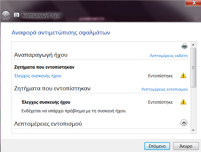

lek88 Δημοσ. 2 Φεβρουαρίου 2018 Δημοσ. 2 Φεβρουαρίου 2018 (επεξεργασμένο) Γειά σας. Έχω ένα λαπτοπ με Windows 7. Ενώ έπαιζε κανονικά ο ήχος κάτι πείραξα και πλέον δεν ακούγεται τίποτα. Κάποια κατάργηση έκανα στο σύστημα ήχου. Πάτησα κάτω δεξιά που είναι το κλασικό εικονίδιο του ήχου, το άνοιξα και μετά στις ρυθμίσεις που άνοιξε έκανα κατάργηση μιας επιλογής που λεγόταν L R . Και πλέον δεν παίζει τίποτα. Πως το φτιάχνω ξανά; Λογικά τα κανάλια ήχου έκανα απεγκατασταση. Και τώρα όταν πατάω το κλασικό εικονίδιο του ήχου (ένταση) μου πετάει μήνυμα ότι η αντιμετώπιση προβλημάτων δεν αναγνώρισε το πρόβλημα. Επεξ/σία 2 Φεβρουαρίου 2018 από lek88

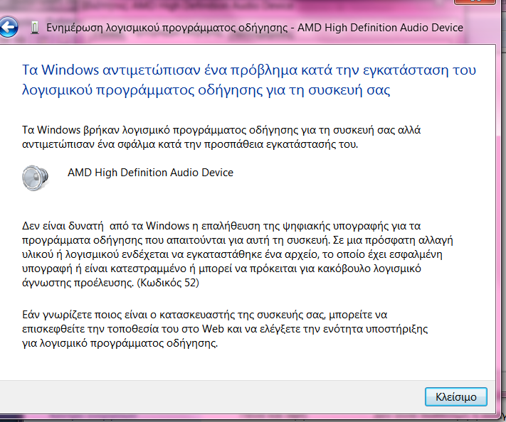

lek88 Δημοσ. 2 Φεβρουαρίου 2018 Μέλος Δημοσ. 2 Φεβρουαρίου 2018 2 λεπτά πριν, postfire είπε δες στην διαχειρηση συσκευων λογικα θα σου εχει με κιτρινο στον ηχο πατα δεξι κλικ πανω του και κανε update driver oοταν στο βρει περασε το Αυτό λες;;; Μπήκα στην διαχειρηση συσκευων και είναι ο ήχος με κιτρινο. Πάτησα να γίνει update και μου βγάζει μήνυμα ότι είναι ήδη εγκατεστημένο το λογισμικό προγραμματος οδήγησης

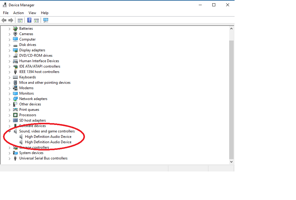

postfire Δημοσ. 2 Φεβρουαρίου 2018 Δημοσ. 2 Φεβρουαρίου 2018 μπες εκει που εχω στην φωτο και τραβα ενα screenshoot να δουμε αν υπαρχει ο driver

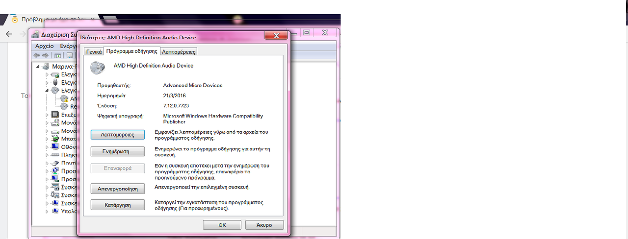

lek88 Δημοσ. 2 Φεβρουαρίου 2018 Μέλος Δημοσ. 2 Φεβρουαρίου 2018 12 λεπτά πριν, ss13 είπε Πήγαινε Start - Run γράψε devmgmt.msc - ok δες αν έχεις κίτρινο ερωτηματικό στη κάρτα ήχου , δες το μοντέλο του Laptop σου , πες μας ποιο είναι Μοντέλο : Acer aspire 7741Z series. Model no MS2309 Εχω κίτρινο θαυμαστικό στην κάρτα ήχου. Να σημειωθεί ότι το κίτρινο θαυμαστικό το ΈΧΕΙ ΠΆΝΩ στο AMD high definition audio device
postfire Δημοσ. 2 Φεβρουαρίου 2018 Δημοσ. 2 Φεβρουαρίου 2018 (επεξεργασμένο) εκει πανω πηγαινε AMD high definition audio device κανε δεξι κλικ και ενημερωση θα σου βρει τον driver τον πειλεγεις και τον περναει Επεξ/σία 2 Φεβρουαρίου 2018 από postfire
lek88 Δημοσ. 2 Φεβρουαρίου 2018 Μέλος Δημοσ. 2 Φεβρουαρίου 2018 11 λεπτά πριν, postfire είπε εκει πανω πηγαινε AMD high definition audio device κανε δεξι κλικ και ενημερωση θα σου βρει τον driver τον πειλεγεις και τον περναει Αυτό κάνω και λέει πως είναι ήδη εγκατεστημένο.

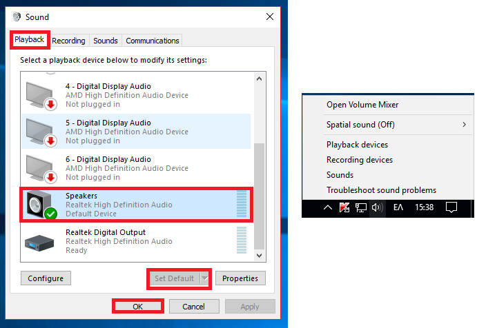

vAg0s97 Δημοσ. 2 Φεβρουαρίου 2018 Δημοσ. 2 Φεβρουαρίου 2018 Αυτό που σου πετάει error είναι για τον ήχο μέσω της κάρτας γραφικών για hdmi input... Ήχο λογικά δεν έχεις επειδή άλλαξε το priority για το default device πιθανότατα...οπότε κάνε δεξί κλικ στο εικονίδιο του ήχου , έπειτα ήχοι, και επιβεβαίωσε ότι έχεις προεπιλεγμένη συσκευή την έξοδο για συμβατικό ήχο... Άμα δεν σου βγάζει αυτήν την επιλογή, πάει να πει πως κατάργησες το driver της κάρτας ήχου σου...οπότε πατάς εδώ σου κατεβαίνει τον κάνεις εγκατάσταση, μετά επανεκκίνηση και όλα good
lek88 Δημοσ. 2 Φεβρουαρίου 2018 Μέλος Δημοσ. 2 Φεβρουαρίου 2018 5 λεπτά πριν, vAg0s97 είπε Αυτό που σου πετάει error είναι για τον ήχο μέσω της κάρτας γραφικών για hdmi input... Ήχο λογικά δεν έχεις επειδή άλλαξε το priority για το default device πιθανότατα...οπότε κάνε δεξί κλικ στο εικονίδιο του ήχου , έπειτα ήχοι, και επιβεβαίωσε ότι έχεις προεπιλεγμένη συσκευή την έξοδο για συμβατικό ήχο... Άμα δεν σου βγάζει αυτήν την επιλογή, πάει να πει πως κατάργησες το driver της κάρτας ήχου σου...οπότε πατάς εδώ σου κατεβαίνει τον κάνεις εγκατάσταση, μετά επανεκκίνηση και όλα good Αν πάω εκεί που λες, είναι εντελώς άδειο το παράθυρο. Δεν έχει τίποτα μέσα

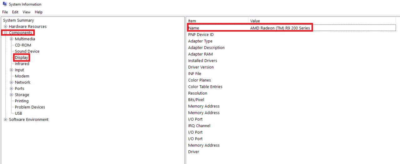

vAg0s97 Δημοσ. 2 Φεβρουαρίου 2018 Δημοσ. 2 Φεβρουαρίου 2018 Τότε κατέβασε αρχικά αυτό που έστειλα πάνω για να περάσεις driver για να έχεις ήχο μέσω audio jack και έπειτα πρέπει να ξανά περάσεις drivers κάρτας γραφικών για να σου περαστούν και τα υπόλοιπα άμα θελήσεις ποτέ να βγάλεις ήχο δλδ μέσω hdmi για τηλεόραση για παράδειγμα...για να σου δώσουμε driver για κάρτα γραφικών , θα χρειαστούμε το ακριβές μοντέλο.. Οπότε γράφεις στην έναρξη: msinfo, ανοίγεις την 2η καρτέλα που σου εμφανίζει και έπειτα μας λες το μοντέλο της κάρτας γραφικών όπως έχειν
lek88 Δημοσ. 2 Φεβρουαρίου 2018 Μέλος Δημοσ. 2 Φεβρουαρίου 2018 (επεξεργασμένο) Το ήχο τον θέλω μόνο για λαπτοπ. Δεν τον συνδέω ποτέ σε τηλεόραση. Τώρα μου βγάζει αυτό. Επιλέγω από την λίστα αυτό που θέλω για εγκατάσταση και δεν κάνει τίποτα. κατεβαζω τωρα αυτο που μου εδωσες παραπανω. Για να δουμε... οι πληροφοριες που θες ειναι αυτες? Σ ευχαριστώ! Λύθηκε το πρόβλημα με αυτή την εγκατάσταση που έδωσες παραπάνω. Τώρα έχω ήχο και από ηχεία και από ακουστικά! Δεν μου χρειάζεται κάτι άλλο.. Δεν τον συνδέω πουθενά τον υπολογιστή. Επεξ/σία 2 Φεβρουαρίου 2018 από lek88
vAg0s97 Δημοσ. 2 Φεβρουαρίου 2018 Δημοσ. 2 Φεβρουαρίου 2018 Όχι ακριβώς...αυτό είναι κάπως γενικό...δηλαδή δεν φαίνεται ακριβώς το μοντέλο της κάρτας γραφικών...δοκίμασε τον άλλον τρόπο που σου προανέφερα διαφορετικά κατέβασε πρόγραμμα όπως για παράδειγμα το Speccy. Θεωρητικά πάντως πρέπει να σου παίζει ο ήχος από audio jack/ηχεία του laptop, εφόσον πέρασες τον οδηγό που σου έστειλα
