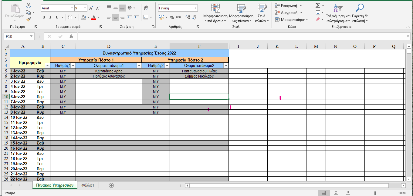

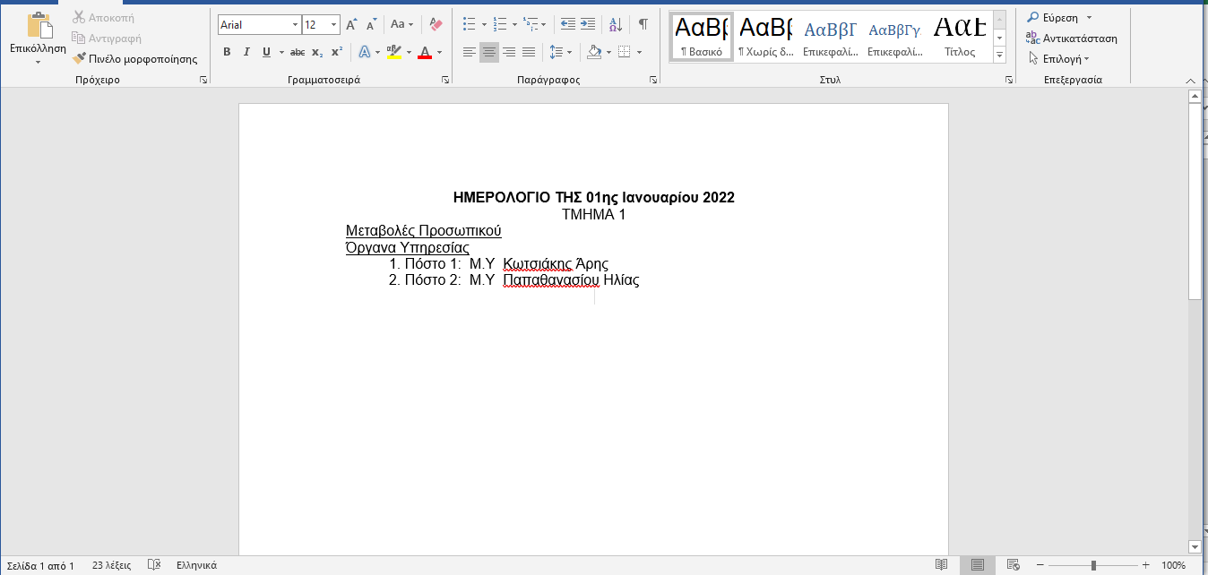

kostas 234 Δημοσ. 21 Μαρτίου 2022 Δημοσ. 21 Μαρτίου 2022 Καλησπέρα παιδιά Θέλω άλλη μια βοήθεια αν γίνεται Μπορούμε να κάνουμε συνεργασία το world με το excel ? Τι θέλω να πω έχουμε τον πίνακα που είναι σε excel μορφή και έχω της υπηρεσίες εκεί και επειδή έχουμε το καθημερινό ημερολόγιο συμβάντων και για να μην κάθομαι στο world να γράφω ποιος έχει υπηρεσία εκείνη την ημέρα (γράφουμε και άλλα πράγματα )με το που βάζω την ημερομηνία να παίρνει αυτόματα τα ονόματα. Αν γίνεται αυτό θα μου έλυνε πολύ τα χέρια.
