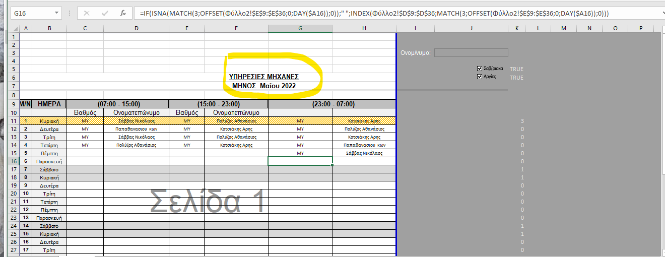

kostas 234 Δημοσ. 10 Μαρτίου 2022 Δημοσ. 10 Μαρτίου 2022 Το 1 φύλλο είναι αυτό που δίνω πως γίνετε αυτές της εντολές που έχω βάλει στον κύκλο να της πάω ποιο πέρα ώστε να μην φαίνονται και να μην επηρεάζουν της συναρτήσεις ? εκεί που είναι το ονοματεπώνυμο και από κάτω αργίες - Σαββατοκύριακα θα μπει η ημερομηνία και η ονομασία της εταιριας
MastroGiannis Δημοσ. 10 Μαρτίου 2022 Δημοσ. 10 Μαρτίου 2022 Ναι, μπορείς να τα μετακινήσεις και οι τύποι θα προσαρμοστούν αυτόματα στις νέες θέσεις τους.

kostas 234 Δημοσ. 11 Μαρτίου 2022 Δημοσ. 11 Μαρτίου 2022 Καλησπέρα πως θα το κάνω να είναι στο κέντρο δεν με αφήνει Πρόγραμμα Ημερήσιο στης Μηχανές(HollyDays) 1.xlsx
micos000 Δημοσ. 11 Μαρτίου 2022 Δημοσ. 11 Μαρτίου 2022 (επεξεργασμένο) Να κάνεις την συγχώνευση στις γραμμές 6 και 7 από την Α έως την Η και όχι μέχρι την J Επεξ/σία 11 Μαρτίου 2022 από micos000
kostas 234 Δημοσ. 11 Μαρτίου 2022 Δημοσ. 11 Μαρτίου 2022 κάνω αυτό που λες αλλά δεν αφήνει γιατί είναι είδη συγχωνευμένο
micos000 Δημοσ. 11 Μαρτίου 2022 Δημοσ. 11 Μαρτίου 2022 Εμ, ναι. Πρέπει πρώτα να απενεργοποιήσεις την συγχώνευση και να την ξανακάνεις για τα κελιά που θέλεις.
MastroGiannis Δημοσ. 11 Μαρτίου 2022 Δημοσ. 11 Μαρτίου 2022 Παίδες, να αποφεύγετε τις συγχωνεύσεις (γενικά μιλάω). Και, μιλώντας για κελιά... Ζήτω η ατομική ελευθερία! Χωρίς πλάκα, οι συγχωνεύσεις (τουλάχιστον στο Excel) δημιουργούν πολλά προβλήματα. Είναι προτιμότερη η οριζόντια στοίχιση "Κέντρο επιλεγμένης περιοχής" από τη μορφοποίηση κελιών (όπως την είχα αυτή τη γραμμή Κώστα), έτσι ώστε, το κάθε κελί, να διατηρεί την ανεξαρτησία του (όπως και τα άτομα ).

kostas 234 Δημοσ. 13 Μαρτίου 2022 Δημοσ. 13 Μαρτίου 2022 (επεξεργασμένο) φίλε ΜαστροΓιάννη το έφτιαξα και σε ευχαριστώ με το ecxel αυτό έχω πατήσει πάνω και στης υπηρεσίες και έτσι με ένα σπάρο δυο τρυγόνια όπως λέει και η παροιμία πες μου λίγο πως θα κάνω μετονομασία στο ecxel στο δεύτερο φύλλο εκεί που λέει υπηρεσία μηχανές πατάω πάνω και δεν μπορώ να κάνω τίποτα θέλω να γράψω υπηρεσίες Απριλίου ( το Απριλίου το παίρνει αυτόματα) . Επεξ/σία 13 Μαρτίου 2022 από kostas 234
micos000 Δημοσ. 13 Μαρτίου 2022 Δημοσ. 13 Μαρτίου 2022 (επεξεργασμένο) 3 ώρες πριν, kostas 234 είπε πες μου λίγο πως θα κάνω μετονομασία στο ecxel στο δεύτερο φύλλο εκεί που λέει υπηρεσία μηχανές πατάω πάνω και δεν μπορώ να κάνω τίποτα θέλω να γράψω υπηρεσίες Απριλίου ( το Απριλίου το παίρνει αυτόματα) . Δεξί κλικ στο Α5 και επέλεξε Μορφοποίηση κελιών. Θα το βρεις εκεί. Το ίδιο ισχύει και για το Φύλλο1 (ΜΗΝΟΣ Απριλίου) Επεξ/σία 13 Μαρτίου 2022 από micos000 1
