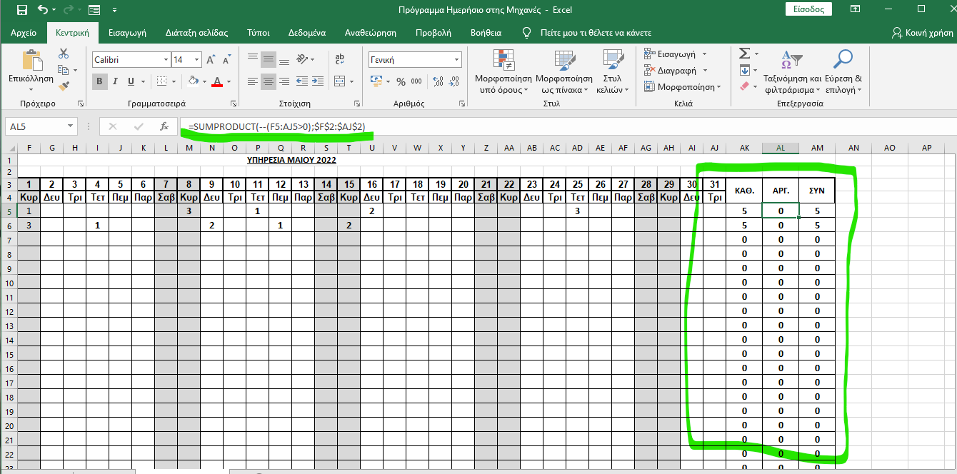

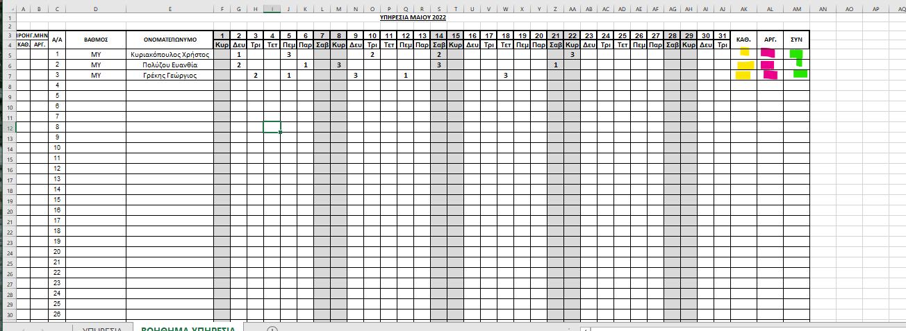

kostas 234 Δημοσ. 7 Μαρτίου 2022 Δημοσ. 7 Μαρτίου 2022 (επεξεργασμένο) καλησπέρα καλή σαρακοστή να έχουμε όσο επεξεργάζομαι το ecxel με τις υπηρεσίες μου βγήκε το εξής ερώτημα και όσο και αν προσπάθησα μέσω της αναζητήσεις του google δεν βρήκα πως να το κάνω και θα ήθελα την βοήθεια σας. Θέλω αν γίνεται αυτό που ζητάω στο τέλος του κάθε ονόματος να μου βγάζει πόσες καθημερινές και πόσες αργίες έκανε για τον μήνα που θα φτιάχνω δεν ξέρω αν γίνεται αυτο Επεξ/σία 7 Μαρτίου 2022 από kostas 234
MastroGiannis Δημοσ. 8 Μαρτίου 2022 Δημοσ. 8 Μαρτίου 2022 Κώστα καλησπέρα, Πάνω από την αρίθμηση των ημερών (περιοχή F2-AJ2) βάζε την τιμή 1 σε κάθε κελί που η από κάτω μέρα πέφτει σε αργία. Στο πρώτο κελί για τις αργίες (AL5) βάλε τον τύπο: =SUMPRODUCT(--(F5:AJ5>0);$F$2:$AJ$2) Στο κελί για το σύνολο (ΑΜ5) βάλε τον τύπο: =COUNT(F5:AJ5) Στο κελί για τις καθημερινές (ΑΚ5) βάλε τον τύπο: =AM5-AL5 Συμπλήρωσε τους τύπους προς τα κάτω και πες μας αν έγινε. Tip: Επιλέγοντας όλα τα κελιά ημερών του πίνακα, μπορείς να εισάγεις μορφοποίηση υπό όρους με τύπο =F$2=1 και με κάποιον σκούρο φόντο, ώστε οι στήλες που ορίζεις ως αργίες να χρωματίζονται αυτόματα. Καλή συνέχεια! 1
kostas 234 Δημοσ. 9 Μαρτίου 2022 Δημοσ. 9 Μαρτίου 2022 καλημέρα έβαλα αυτές της συνάρτησής και το αποτέλεσμα είναι στο κελί ΑΚ (Καθημερινές) μου βγάζει όλες της υπηρεσίες στο κελί AL (Αργίες) τίποτα και στο κελί ΑΜ (Σύνολο) εκεί είναι ένταξή
