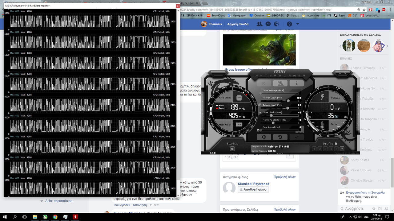

Merijohn Δημοσ. 28 Ιανουαρίου 2018 Δημοσ. 28 Ιανουαρίου 2018 παιδιά μια βοήθεια. εχθές ανακάλυψα ότι ο επεξεργαστής μου (i7 6700K) τρέχει σε full turbo clock speed 4.2GHz ενώ απλά κάθεται ο υπολογιστής σε idle. δεν ξέρω πόσες ώρες ή ακόμα και πόσες μέρες γίνεται αυτό γιατί μια βδομάδα τώρα τον έχω σε idle τον υπολογιστή(λίγο σερφάρισμα καμιά ταινία και απλά pdf αρχεία της σχολής μου για διάβασμα) και δεν είχα παρατηρήσει κάτι. ξεκίνησα να παίξω εχθές το βράδυ το AC Origins και αμέσως άκουσα τα ανεμιστηράκια της ψύχτρας να τρέχουν στο φουλ και πρόσεξα ανεβοκατεβάσματα θερμοκρασίας του επεξεργαστή 72°C από το MSI Afterburner και εννοείται αμέσως έκλεισα το παιχνίδι και πρόσεξα από το CPUZ/MSI Afterburner και task manager ότι ο επεξεργαστής ήταν σε φουλ ταχύτητα. είχα στα BIOS το voltage σε auto, το γύρισα σε adaptive αλλά ακόμα το ίδιο. έχω κάνει τα τελευταία windows 10 updates αλλά όχι ακόμα τα τελευταία bios updates (μητρική Asus Maximus VIII Formula). η ψύχτρα μου είναι η Cryorig H7 quad lumi και average οι θερμοκρασία ήταν 23-25-27°C αλλά αυτή τη στιγμή έχω σκαμπανεβάσματα μεταξύ 30-35°C. έχω τρελά σκαμπανεβάσματα στο clock speed και στο voltage μερικές φορές το βλέπω να ανεβοκατεβαίνει και 2 φορές μέσα σε ένα δευτερόλεπτο αλλά το cpu usage παραμένει μικρό, κάτω από 10%. πάει σαν τρελό. έτρεξα το Inspectre και μου βγάζει vulnerable to spectre το αναφέρω σε περίπτωση που μπορεί να φταίει κάτι τέτοιο. διάβασα ένα παρόμοιο ποστ στο tom'shardware και του είπαν του τυπά ότι ήταν ιός και να τρέξει το Malwarebytes και κατάφερε και το διόρθωσε αλλά εγώ που το έκανα δεν μου βρήκε τίποτα. δεν ξέρω τι τρέχει. το setup είναι σχετικά καινούριο, το είχα το hardware αλλά του έκανα πριν μια βδομάδα format. τώρα είμαι μεταξύ να κάνω το bios upadate ή φορμάτ ή φορμάτ και αμέσως μετά και το bios update.

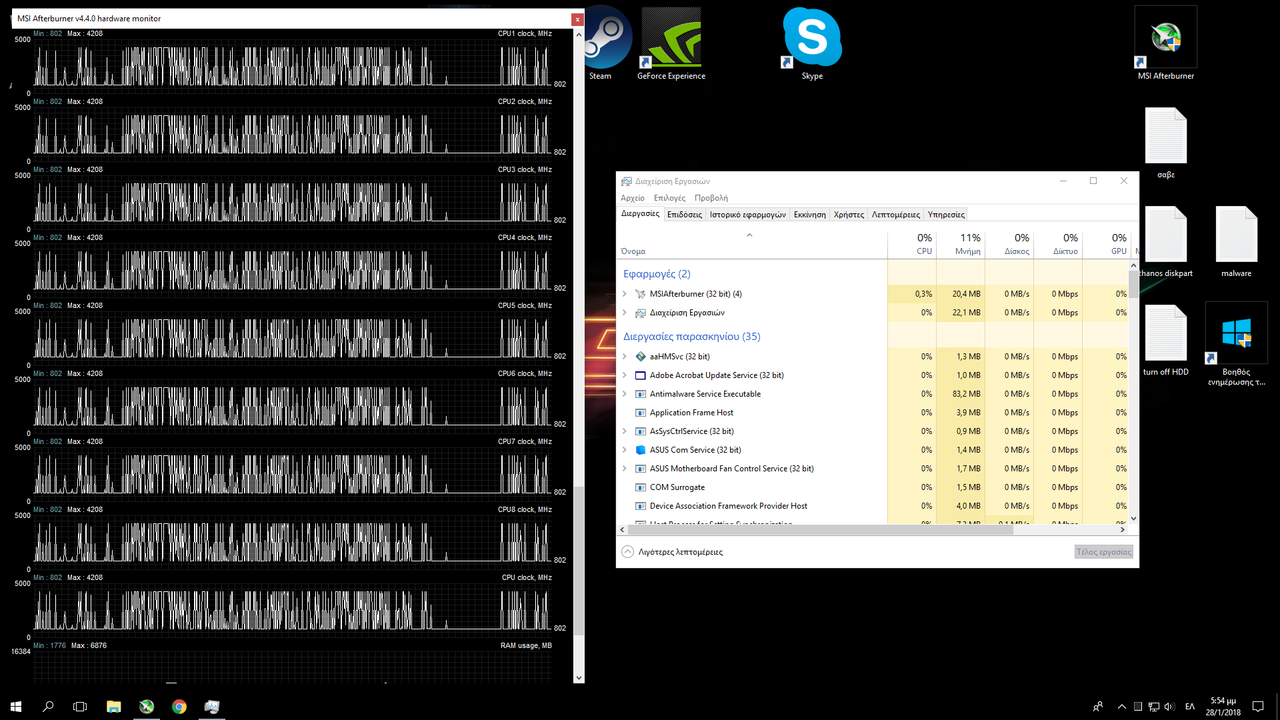

mourgolukos Δημοσ. 29 Ιανουαρίου 2018 Δημοσ. 29 Ιανουαρίου 2018 με το που ανοιξει ο υπολογιστής και σου ξεκινήσει το προβλημα δες ποια διεργασία σου κάνει την ζημιά και σου ανεβάζει τα ρολόγια. Απο κει και ύστερα κατέβασε το iobit uninnstaller να δεις αν τυχών έχει μπει κανα προγραμμα το οποίο δνε φαινεται μέσα από το σύστημα απευθείας. Και παρακολούθησε την χρήση ίντερνετ μηπως σου κατεβάζει τίποτα. Μου έχει τύχει να κατεβάζει εφαρμογές το Store και να μου τρώει πορους χωρίς να φαίνεται ιδιέταιρα

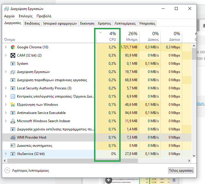

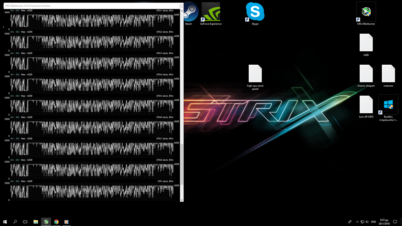

Merijohn Δημοσ. 30 Ιανουαρίου 2018 Μέλος Δημοσ. 30 Ιανουαρίου 2018 Στις 1/29/2018 στις 9:30 ΠΜ, leros2004 είπε Πρώτα bios update και μετά βλέποντας και κάνοντας κατέληξα σε format και καπάκι bios update. δεν έχω κατεβάσει ακόμα MSI AB να βλέπω στο γράφημα με τα σκαμπανεβάσματα αλλά για τώρα που έχω το cam δεν μου φαίνονται και τόσα πολλά. συχνά ναι αλλά όχι όπως πριν, που πιστεύω ότι είναι λογικό τώρα εφόσον πραγματοποιούνται διάφορες διεργασίες από πίσω. και ούτε προλαβαίνει αν ανεβάσει θερμοκρασία καλά καλά. για να πάρεις μια ιδέα τι γινόταν. αυτά είναι από Κυριακή βράδυ 22 ώρες πριν, mourgolukos είπε με το που ανοιξει ο υπολογιστής και σου ξεκινήσει το προβλημα δες ποια διεργασία σου κάνει την ζημιά και σου ανεβάζει τα ρολόγια. Απο κει και ύστερα κατέβασε το iobit uninnstaller να δεις αν τυχών έχει μπει κανα προγραμμα το οποίο δνε φαινεται μέσα από το σύστημα απευθείας. Και παρακολούθησε την χρήση ίντερνετ μηπως σου κατεβάζει τίποτα. Μου έχει τύχει να κατεβάζει εφαρμογές το Store και να μου τρώει πορους χωρίς να φαίνεται ιδιέταιρα το θέμα είναι ότι ο επεξεργαστής καθόταν κάτω από 10% με μέσο όρο 4-5%. απλά για κάποιο λόγο το clock speed ήταν φουλ turbo 4.2GHz κιόλας πως μπορώ να το παρακολουθήσω αυτό που λες; δεν βλέπω κάτι να κατεβαίνει τώρα. και αυτό το iobit uninstaller που λες δεν το ξέρω. τι φάση είναι; θα το τσεκάρω
mourgolukos Δημοσ. 30 Ιανουαρίου 2018 Δημοσ. 30 Ιανουαρίου 2018 Μπορεις να πατήσεις στο task manager στο cpu πανω και σου βαζει τις διεργασίες με φορά χρήσης επεξεργαστή. Επίσης τώρα που το θυμήθηκα πολλές σελίδες δουλευουν πόρους του υπολογιστή σου για Mining, οπότε μπορεί αν στο κάνει όταν έχεις ανοιχτό browser να σου γινεται η ζημιά από εκει
